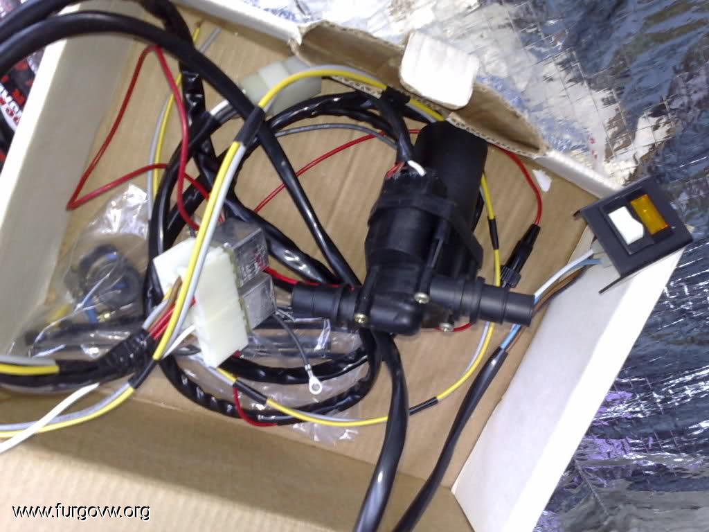

aunque con esto me lo soluciona todo la calefa para el frio

haber...... funciona colocada a la calefa del vehiculo con el mando puesto al 1 vamos a ventilador al minimo con poder ponerle un termostato de ambiente....... se patento y se hicieron las medidas correspondientes y se patento con toda la documentacion y pruebas realizadas por ingieneria y demas
papeleos que se necesita para patentar un producto,,,joe
reyko
lo unico es que para empezar ...el movimiento de aire tiene que estar el vehiculo a 40º para que luego lo unico que hace es mantener mas o menos esa temperatura..........asi que no tiene tanto gasto de electricidad......pero lo mirare en la ficha tecnica

juer...pos asin a ojo,parece una bomba de agua mandada por un par de reles...uno sera pa activar la bomba con el termostato interior,y el otro sera pa desconectar por baja temperatura del refrigerante...mas o menos lo que hace el kit eberspacher en t5...aprovechar el residual del motor...pero como la furgo suelen tener instalado el hydronic,que arranca cuando se enfria el refrigerante a 70º,pues asunto solucionao...mas o menos..
como calefa nocturna no lo veo viable...mucho gasto de luz...ahora pa 30 minutillos...bueno...

lo siento,,,,,, pero vienen las instrucciones de montaje y circuitos electricos pero no viene nada de la electrobomba ni W ni na de na................ni en las advertencias de cuidado no lo dejes mucho tiempo porque te quedaias sin bateria,,,,,,,
viene hasta el telf de barcelona (aplicaciones tecnolgicas)
les pegare un telefonazo haber .confuso2 .confuso2

me da a mi que simmplemente es una bomba que recircula el agua del motorpor la calefacion, por eso lo de paradas frecuentes....

Pues creo tras mirar detenidamente la foto, simplemente es lo que dice clozano. Es una bomba que recircula el líquido refrigerante, por lo que solo funciona con el motor caliente, así que como calefacción estacionaria no vale a no ser que intercales un hydronic.
Eso parece: una simple bomba eléctreica que hace recircular el agua del motor caliente cuando este esté parado. En condiciones de marcha es la "bomba del agua" del motor la que hace circular el agua.
No se ve ningún sistema de calefacción.

La trafic Generation tiene esa calefacción residual que se comenta. En la parte inferór bajo el copiloto hay una electro válvula -  bombita ,cosa megra de la foto que pone el compañero, que cuando ponemos en marcha la calefacción da paso al rrefrigerante que se mezcla con el del motor y calienta el circuito completo. Dura 1 hora o más dependiendo de la condiciones. Va colocado justo  donde este modelo tiene el hidronic, en modelos que lo tienen de serie como 2.5 dci.
El aire lo pilla de dentro del habitáculo que se supone que está caliente cuando paras, cuanto más caliente está en habitaculo más tiempo dura porque menos pierde en el intercambio de calor. Si hay 5 bajo cero durará menos porque el motor se enfriaría  rapido pero con +5 dura un rato largo.
El calor lo matiene con una bomba que recircula el agua del circuito de la calefacción a través del motor, simple.
