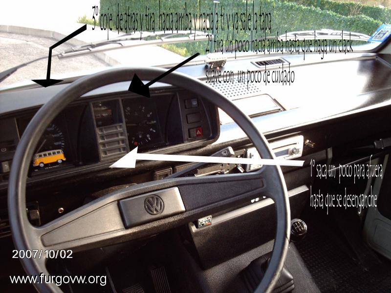

Hola a todos, acabo de comprar una del 82 de gasolina. No tengo ni idea pero mucha ilusión y ganas. Podeis echarme una mano (manuales, tutoriales,...), como desmonto el salpicadero? el plastico está viejo y me da miedo romper algo.

no!!! es muy facil de desmontarlo, hay que quitar la carcasa exterior tirando hacia arriba con cuidado y luego tiene 4 tornillos, soltar la
sierga haciendo pìnza y desconectar el circuito impreso de la parte de abajo a la derecha.... y ya lo tienes fuera  ;)

Si piensas quitarlo entero ya me cuentas si te a parecido facil ;)
