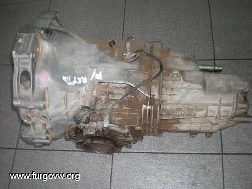

Cita de: romete24 en Febrero 26, 2010, 20:04:33 pm
¿tan rotundo es el no a esta caja?
Esas cajas, se montan en motores verticales, con lo que no encajan con el motor inclinado de las t3; te saldría un palier por una ventanilla y el otro casi debajo del propio motor. Además giran al revés, van montadas en el eje delantero, con lo que si solucionas lo anterior, tendrías una sola velocidad hacia delante y cinco para atrás.
NO se puede dar la vuelta al diferencial, entre otras cosas porque el dentado de piñon-grupo no es recto, tiene forma curva.
Parece ser que los de ha-projekt disponen de un kit de diferencial para hacer girar los cambios triptonic y adaptarlos, pero no lo venden para fuera, sólo lo ofrecen montándolo en sus talleres.....presuntamente

Cita de: Colorin en Febrero 26, 2010, 21:55:45 pm
¿la has comprado?..... vete corriendo a ver si te devuelven la pasta.
NO  no la he comprado, es una foto de google.
pero hoy he estado en un desguace y el polaco que curra en el... le he contado la situacion y dice que..- el esta cansado de verrrr furrrrrgos de essstas en mi prrais, y que esas modificasiones en todra esas  zona las hacen mucho.
así que ma comentao que saque la caja me la lleve pal desguace y empecemos a ver con puñado de cajas que tienen allí.

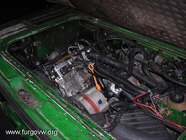

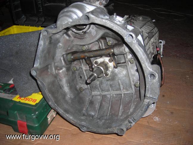

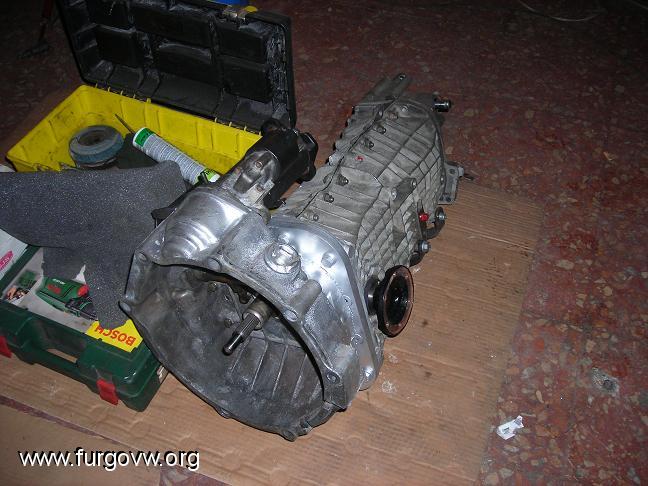

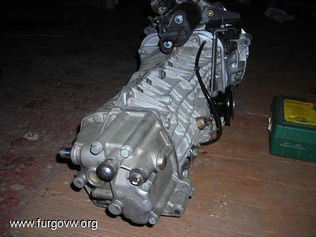

...  ;D este fin de semana, he conocido en Madrid (OJO: no en Chapineria) a un hombre que tiene montado un tdi con una caja de 4 en la que sólo lleva de esta la 1ª y 2ª porque la 3ª y 4ª las ha cambiado por la 4ª y 5ª de una 3h  ;D ... el caso es que dice que va muy bien... peroooo, no queda ahí la cosa  .malabares el paisano ha llevado a cabo el experimento de la del renault 25  :o ¡¡cierto!! lo he visto con estos ojitos... ha seguido el manual del que se ha puesto el link antes (me enseñó los papeles) ... el tio tiene control y no ha seguido al pie de la letra porque ha echo algunas variaciones: en cuanto a soldadura ha intentado evitar alguna, en cuanto al interior, y en el exterior ha hecho una base para el bombín de embrague distinta ... el tio es un crack ... pero claro, incluso con sus propias manos y conocimientos le ha salido en una pasta (me ha dicho) ... además, le va a meter trasmisiones nuevas (que tambien las ha enseñado)...
a ver, pruebas:
... testificales: he ido con jhabato
... documentales:
... este es su motor:
... y esta la caja:
