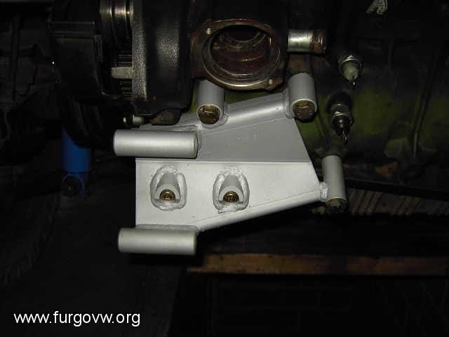

Marzo 01, 2010, 14:03:17 pm #9 Ultima modificación: Marzo 03, 2010, 18:38:15 pm por JORDAN
La tapa del termostato no esta en esta foto pero se ve donde esta va,es el circula grande encima  de la  pieza tan plateada
Ana de Espinoalvar
Muchas gracias JORDAN, en cuanto pueda me pngo al lio, a ver si soluciono la perdida de una vez. Por cierto, que es esa pieza plateada tan limpita que tienes en la foto y para que vale?
Bueno, lo dicho, muchas gracias.
JORDAN
Esa pieza tan brillante, es el soporte del compresor del aire acondicionado.
