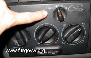

En primer lugar me gustaría saber cómo determinar si está en activo o no. La principal duda que tengo es si yo la puedo poner en marcha de forma manual o es automático puesto que no tengo ningún panel de control para manejarla. Mi cuadro se parece a esto :
Únicamente tengo el mando de control del ventilador de la parte trasera. No tengo ni pantallita ni botones ni nada más para controlarla ( sé que mucha gente tiene incluso un programador).
Mi pregunta es: " Puede ser que esté anulada? y que hayan quitado el cuadro de control? o debería funcionar de forma automática?
