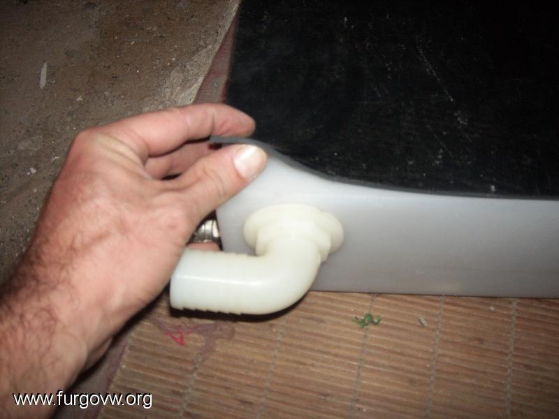

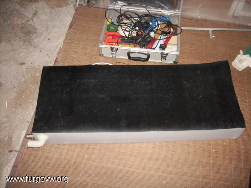

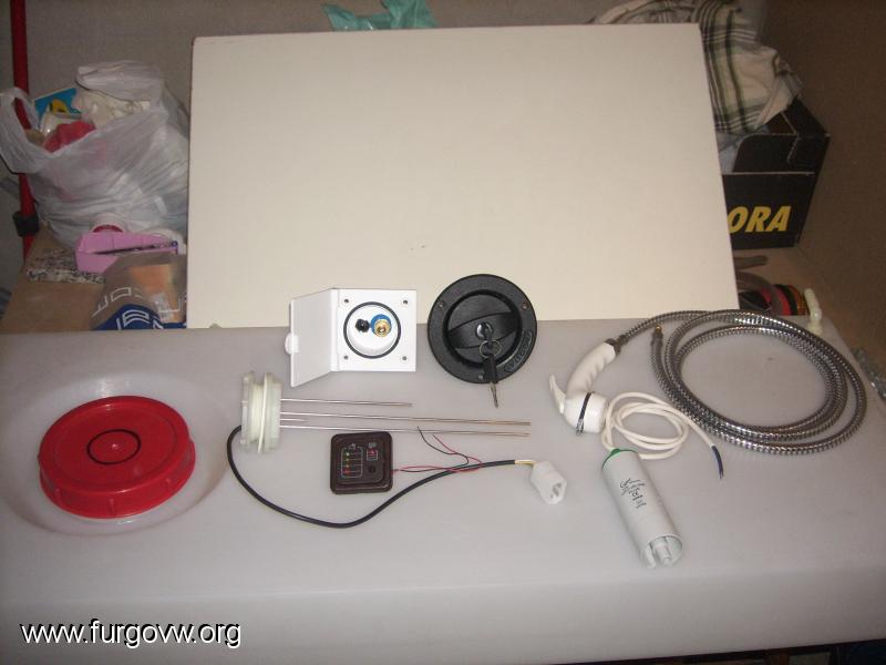

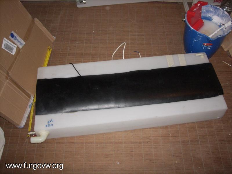

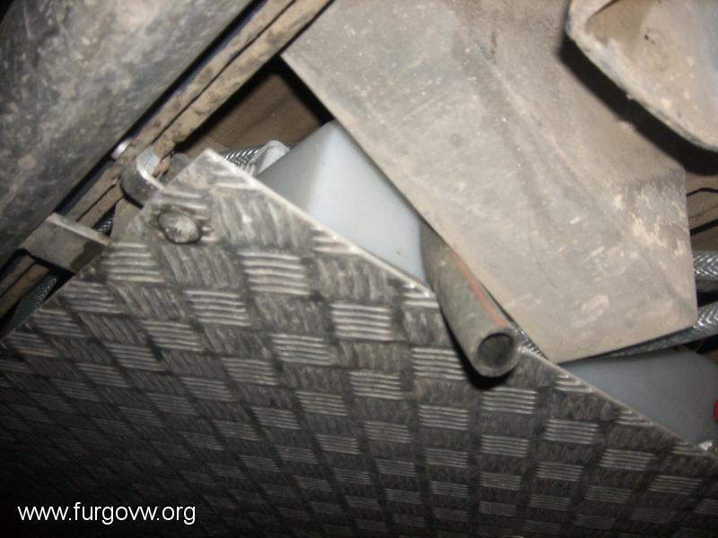

Bueno ,aqui os presento este brico que sin la ayuda de cukiyo25 no hubiera sido posible, gracias! Bueno lo que queria era poner otro deposito mas de 48 LT. 40/100/12 (ya que tengo uno de 50ltrs en el maletero, 100 ltrs en total) con una toma de llenado exterior para una toma de ducha trasera. Estos son los materiales aunque hay que sumar el tubo y la manguera blindada para agua potable, abrazaderas de acero inox.,tuercas de presion de acero inox.,goma de 2mm para aislamiento, plancha de aluminio para proteccion del deposito, manguera para las conexiones electricas con conectores y portafusibles aereo, teflon y sellador tipo sicaflex.

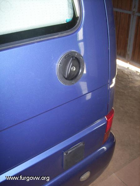

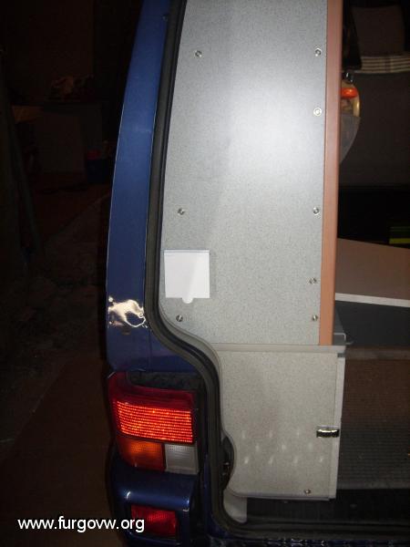

y esta la toma exterior

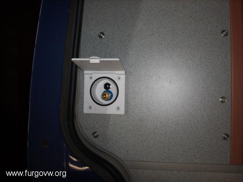

conexion interior de la toma
El deposito  entra perfecto justo debajo de la cocina sin sobresalir nada, preparado con una bomba de paso de 18 ltrs. exterior ,respiradero , aforador y grifo de desague y para las conexiones le puse una caja estanca

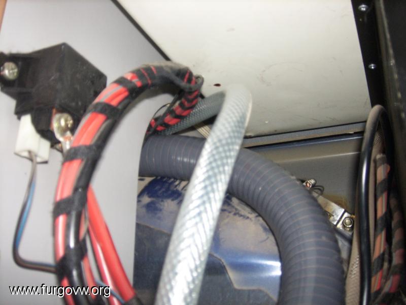

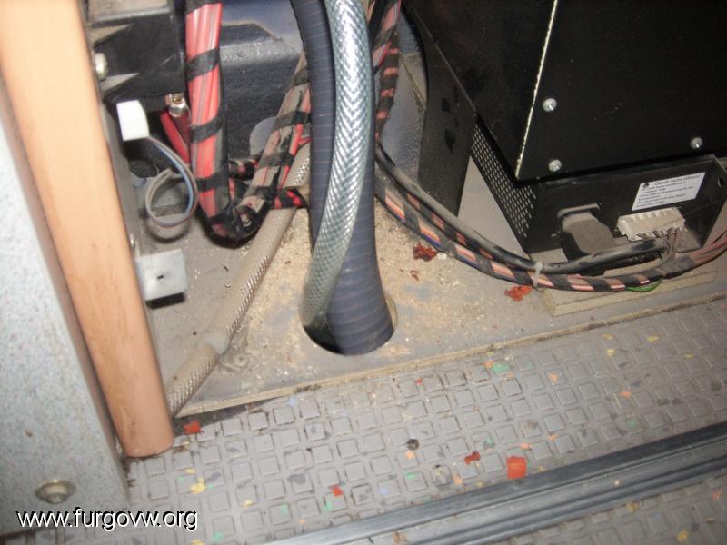

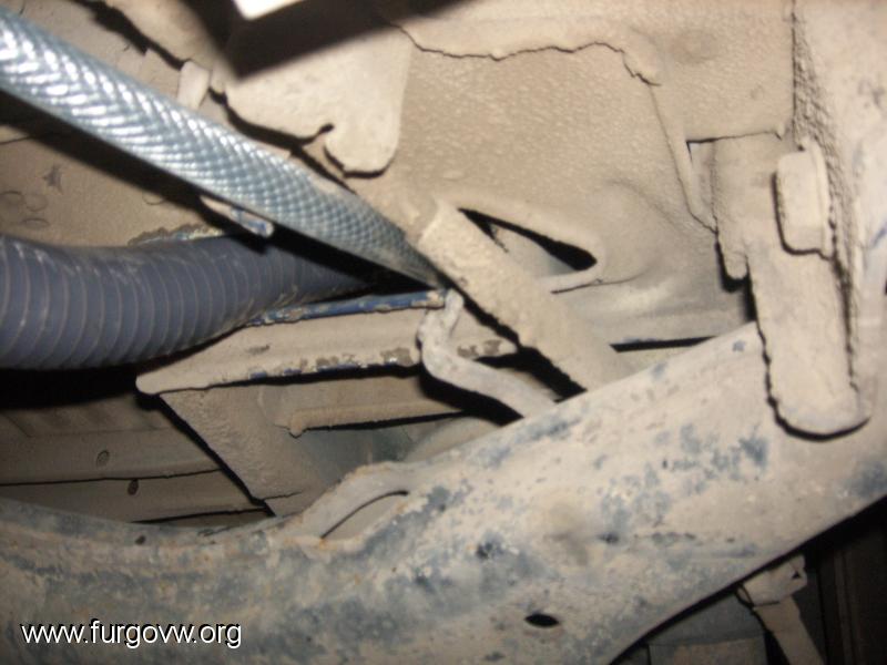

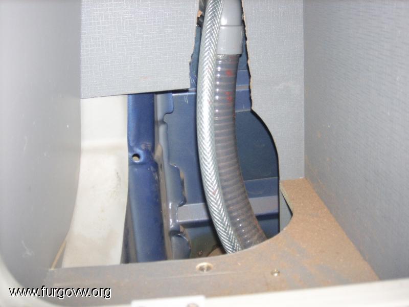

La entrada, salida del agua y respiradero la hice por el hueco de la nevera

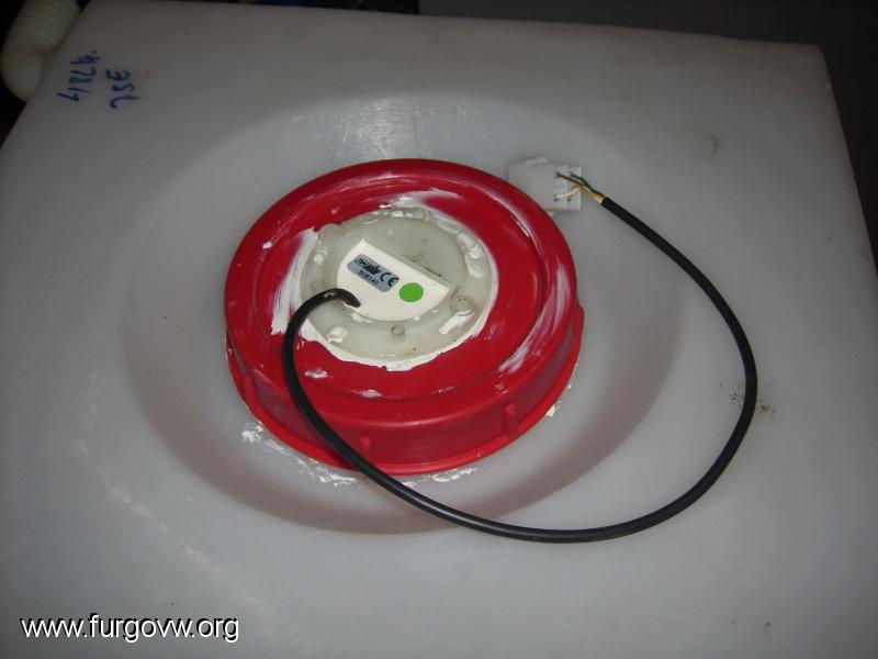

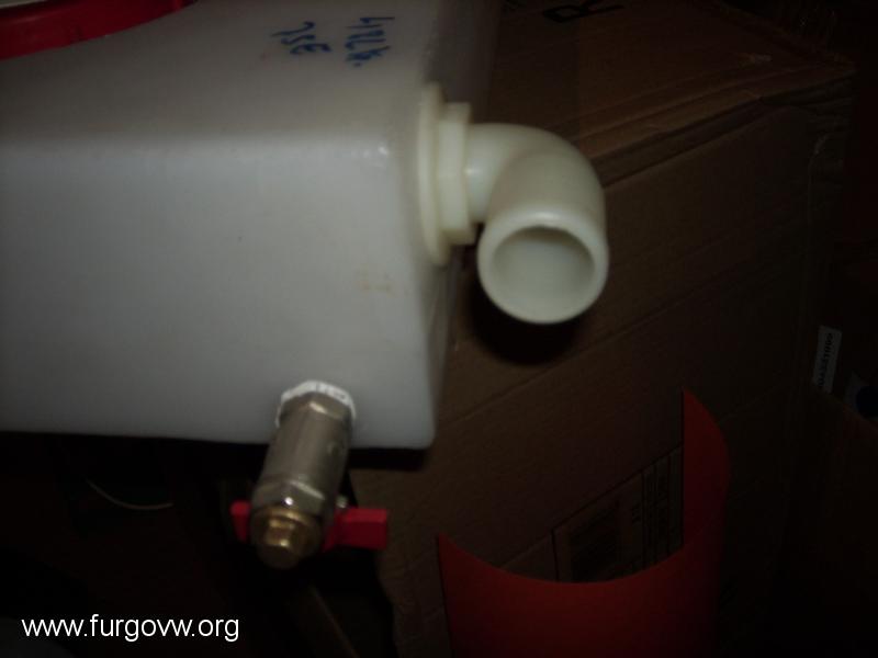

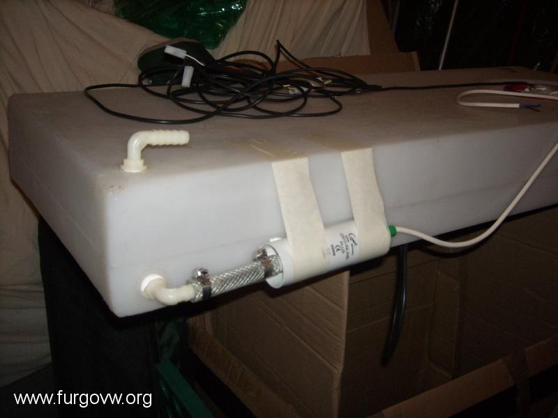

Aforador en el tapon del deposito ,goma de aislamiento y grifo desague

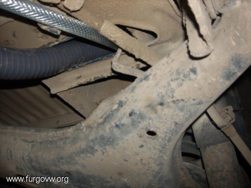

4 soportes para el deposito y salida-entrada de tubos
El desague original tuve que ponerle un trozo de manguera para ke desaguara por un lado del deposito

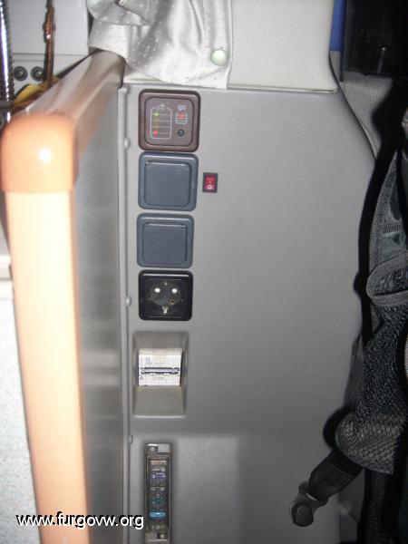

La centralita del aforador la puse en el hueco que me kedaba encima del inversor alimentada por la toma de mechero

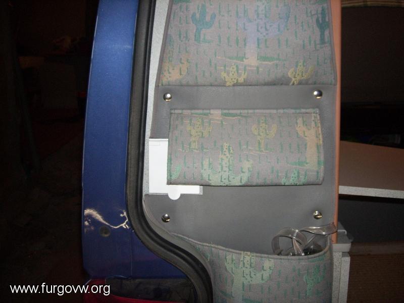

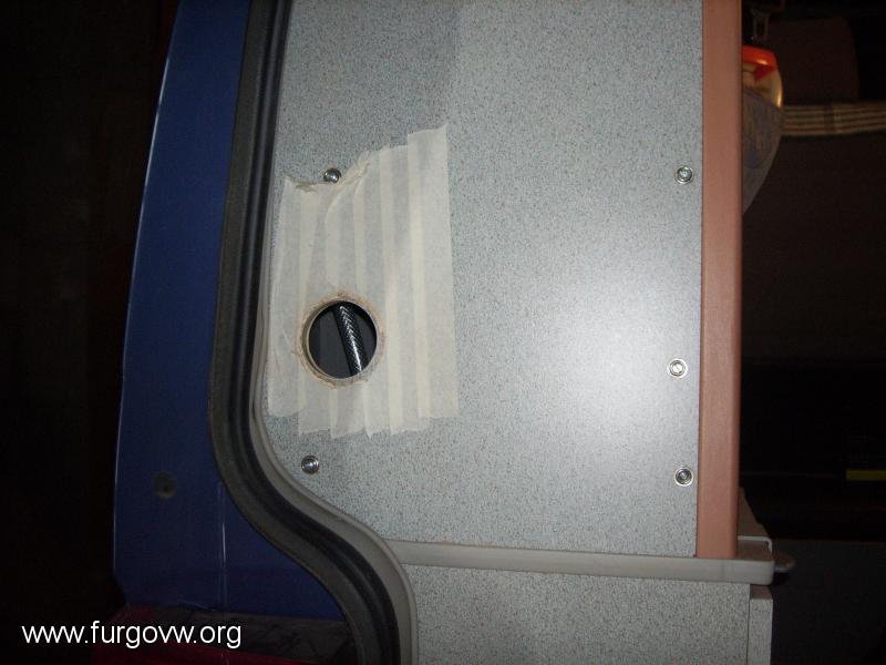

la conexion de la ducha falta rematarla para tapar el hueco

Por fin pasé la ITV y no he tenido problema alguno.
