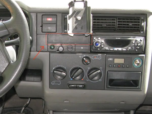

Pues si tu cuadro es similar a este?:
Ya lo comprovaré... a ver. De hecho siempre que ha llovido, que suele ser siempre que nos vamos de vacaciones  ;D la velocidad de limpiado ha ido de coña por lo que nunca ha hecho falta regularla, pero nunca está de más.
Gracias Falco  ;)
falco
No es igual, pero prueba el procedimiento
