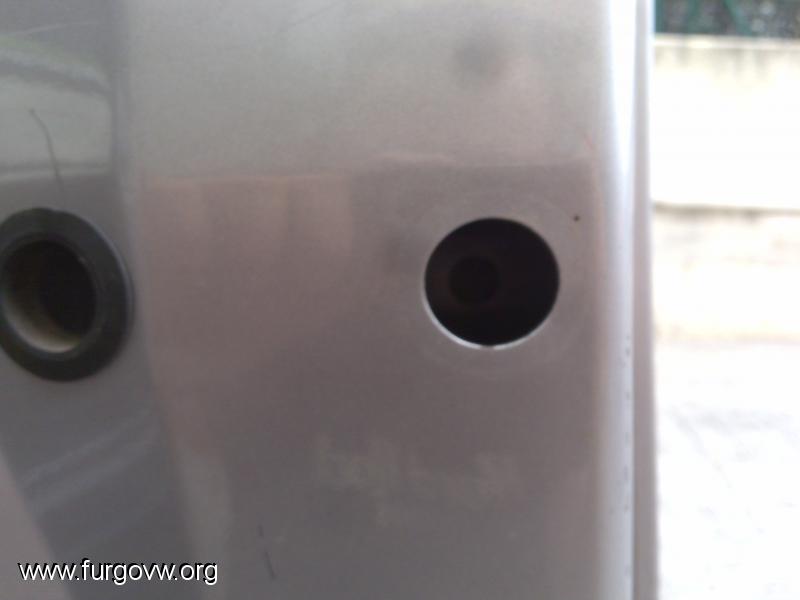

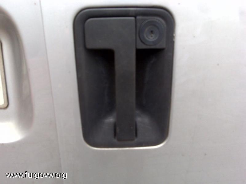

Bueno, como lo prometido es deuda, voy a hacer un mini tutorial de como poner la manecilla interior
de las puertas traseras.
recordar que lo hice hace unos años y esto lo pongo de memoria, vamos, que no respondo al 100%
Eso si, recuerdo perfectamente que me pareció fácil.

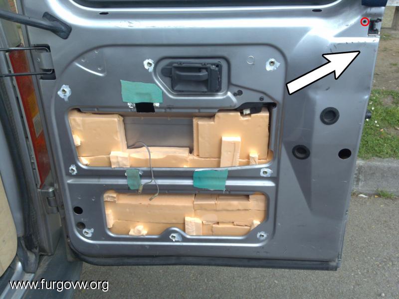

lo primero desmontar el panel y luego la manecilla de la puerta
los tornillos van tapados con unas gomas por la parte trasera, son estos
luego la cerradura
donde señalo con un circulo rojo a mi me vino un remache que hay que romper, lo pongo
porque para mi fue la peor decisión, tenia miedo de que estuviese hay remachado
en vez de atornillado por alguna razón, pero no era así. podéis quitarle sin miedo.

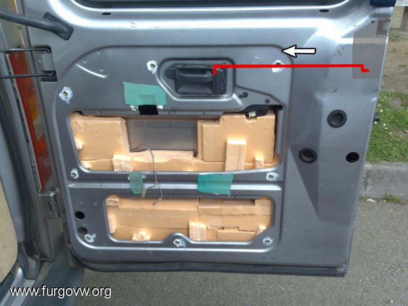

fijaros bien como va todo el tema de varillas puesto, solo van metidas por agujeros de la cerradura (creo recordar)
y si no las colocas bien luego puede fallar, pero vamos, que son dos varillas .lengua2

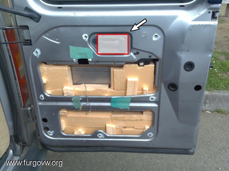

luego una vez enganchada la nueva varilla a la cerradura se vuelve a colocar todo en su sitio
y ya solo queda hacer el agujero en el panel, y poner la nueva manecilla

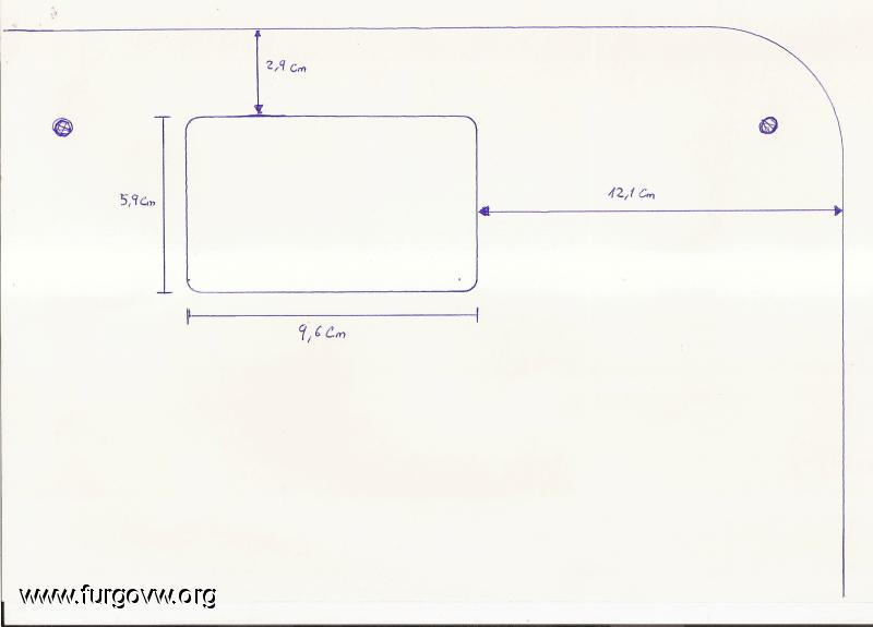

Estas son las medidas del agujero, sacadas del panel original
de todas todas, si lo cogéis en un desguace pedir el panel, no creo que os le cobren,
será mucho mas fácil y quedará mejor.
Espero haberos ayudado, y si tenéis alguna duda ya sabéis .bien

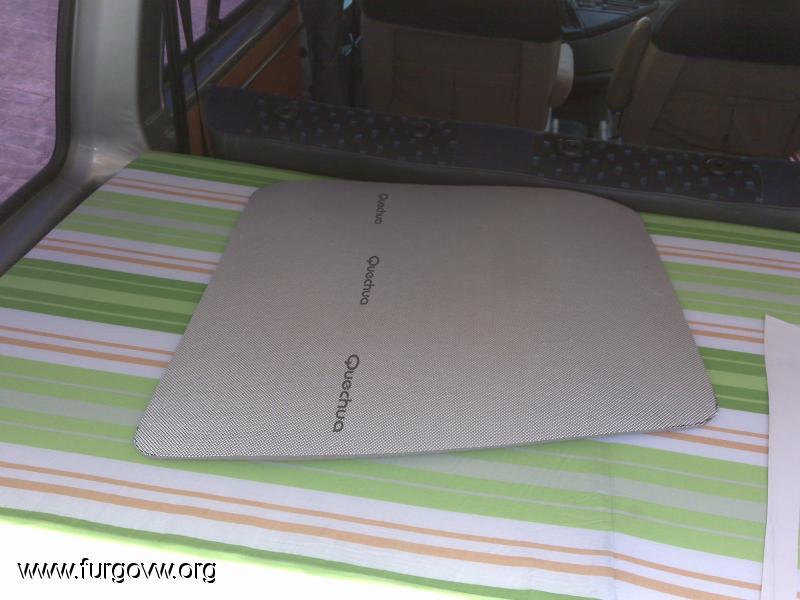

Por cierto, hice unos aislantes con unos aislantes del dechatlon, lo hice justos, me quedaban genial, pero con el calor me han encogido y ahora se me caen!!!
Os ha pasado esto?? que aislantes tenéis puestos? como los sujetáis!!!

jo lavrita, que casualidad, el miércoles pasado acabe yo mis aislantes hechos de la mima manera, con el mismo material.
y claro, ahora tengo el mismo problema ;D ahora iba a subir unas fotos
lavrita
Entonces podremos buscar juntos una solución!
Además es clavado, por la noche me han aguantado y durante el día porque no hizo mucho calor, pero en cuanto aprieta... no sé que hacer! llevo con el problema de los aislantes traseros desde que puse los primeros! no sé ni que tipo ni como!
ñoz
algo tal que así verdad?
la única solución que yo e encontrado seria pegarles algún tipo de plástico del grosor del de una garrafa
o una radiografía por la parte interior que les daría un poco de rigidez. pero sigamos pensando .malabares

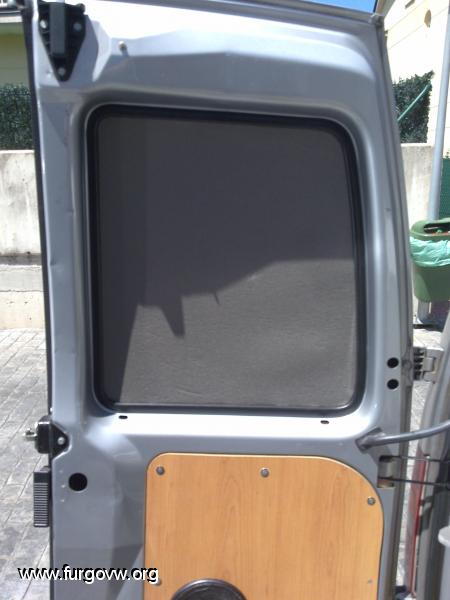

Yo me compré la tela aislante en roulot y los hice (en el sur no te puedes andar con pruebas si duermes dentro en verano porque en una de ellas se te vá la vida...), se me ocurre que lo guay sería que le pusierais cosido por fuera algo similar a lo que tienen los mios, laparte plateada típica de los aislantes, así que haga efecto espejo y no sufra tanto lo de dentro, en brico depot venden algo de esto.

Lo de los aislanates por que no le poneis unas ventosas como los oscurecedores de los coches?? otra cosa que hice en su dia es pegar un poco de velcro y sujetarlo de ese de pegar pero con el sol encoje. a mi no se me despegaron pero te va quedando el cerco del pegamento y llega un dia que es una guarreria.
Al final los oscurecerodes esos de roulot van de lujo y aislan muy bien pero hay que pagarlos.
