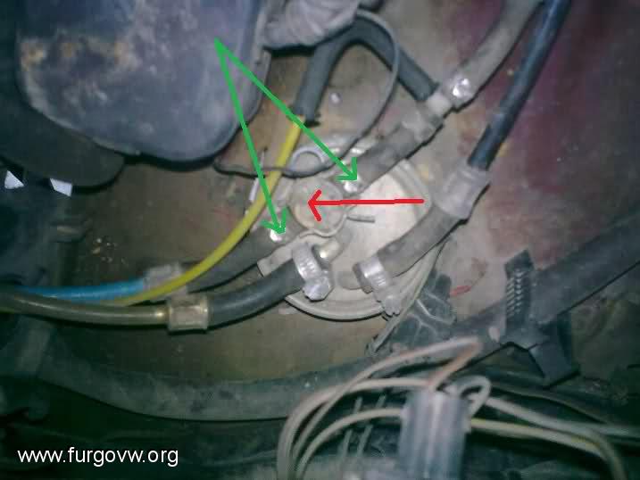

Tengo que cambiar el filtro dentro de poco, y como ya veo que existe este post no hago otro para exponer mis dudas.
Lo que esta señalado en rojo se supone que es la válvula anti-retorno ¿cierto?las bridas señaladas en verde  ¿hace falta soltarlas para quitar el filtro?

CIMA
En efecto, es la valvula antirretorno, no es necesario sacar esas brida, si te fijas hay un pasador azul, lo sacas hacia un lado y tiras hacia arriba (con cuidado, a veces el plastico de la vávlula esta fragil por el tiempo) de la valvula antirretorno.
Las bridas que sí tendras que soltar son las otras dos (que ya estan sustituidas, por lo que se ve en la foto, las originales eran como las de la antirretorno).
Animate que es super sencillo cambiar el filtro, eso sí luego llena el nuevo de gasoil antes de arrancar, o tendras que castigar mucho la puesta en marcha hasta que se llene el filtro.
