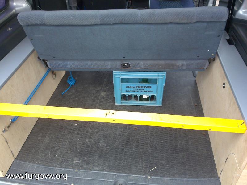

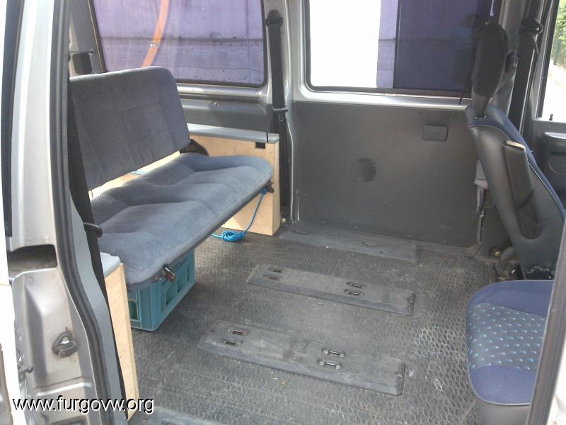

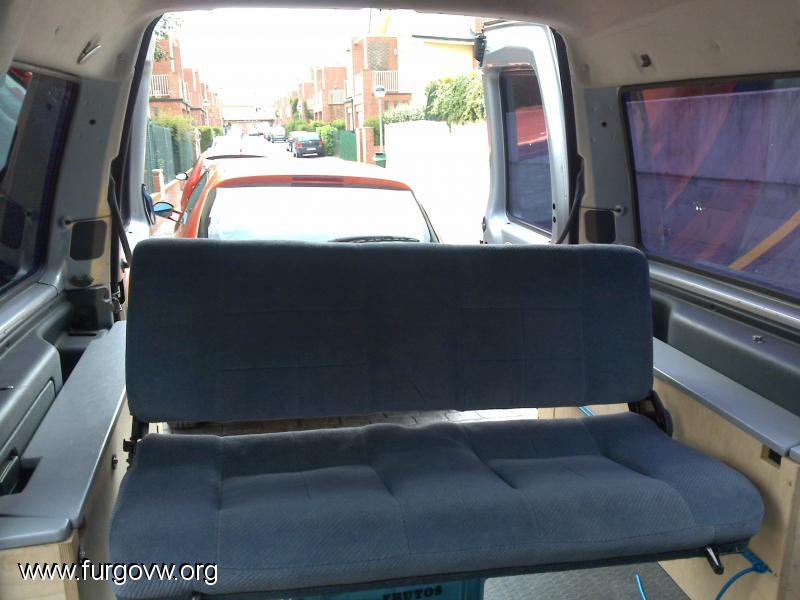

Lo primero es lo primero: Ñoz, muy buen hilo. Ya os contaré cómo he hecho lo de la "bandeja-cama"; para que te hagas a la idea, van dos listones horizontales contra los laterales, por debajo de las ventanas, sobre los que asiento unos largueros de 30x30 de hierro, de lado a lado, algo parecido a lo tuyo, pero telescópicos, por lo que lo puedo plegar (desde el ancho de la furgo 1,67, hasta 1,05) y puedo meter junto a la cama las bicis o dejar pasillo para cuando voy solo. También lo puedo plegar a lo largo, para cuando pongo la tercera fila de asientos (para que quede una bandeja atrás), y también puedo elevar todo el conjunto, como una bandeja normal de un coche, para acceder a lo que lleve debajo. Perdona por soltarte el rollo en tu hilo; son las ganas de publicarlo ya.

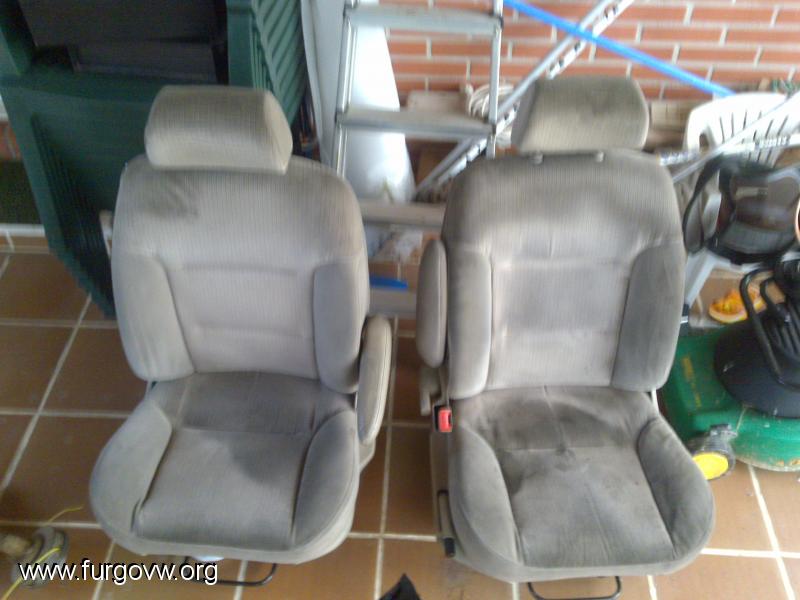

pillé esto
lo se, parece parece que están un poco sucios,
¡¡PERO EN REALIDAD TIENEN MAS MIERDA QUE EL RABO DE UN OSO!!
son los asientos de una citroen evasion son mas comodos que los
de nuestras furgos (regulación lumbar, semiembolbentes, mejores acabados...) y vienen con base giratoria de serie, que a mi es lo que me interesaba, porque no me hacia mucha ilusión lo de la base acoplada por mi,
no estaba mal hecho, pero nunca se sabe lo que puede pasar y luego no vale con lamentarse.

Eres el rey del deguace me dejas loco  :o
Yo puse la base de moncada y va bien sube el asiento unos 7cm no se nota mucho...a demas yo no soy muy alto..
Pero vamos lo de tus asientos me ha dejado flipao oye si encuentres otros dos dame un toque  ya iremos viendo como queda el asunto.  .palmas .palmas .palmas

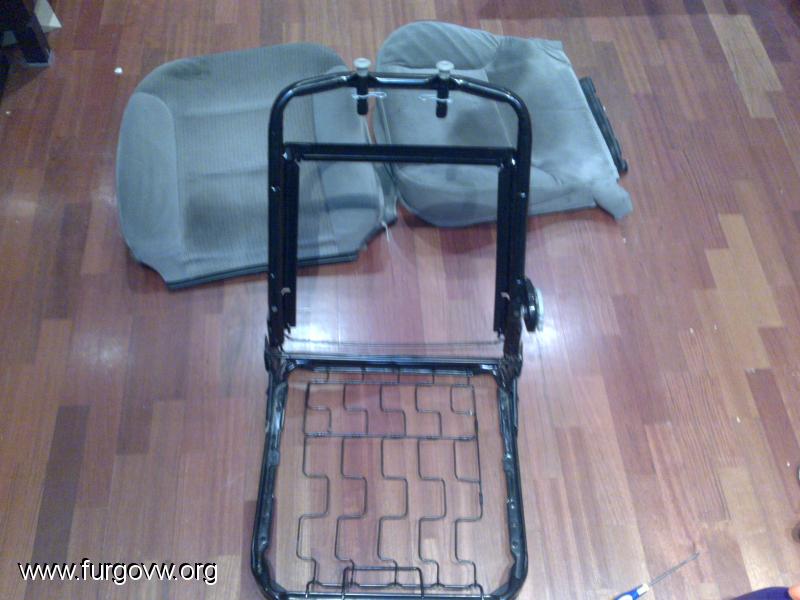

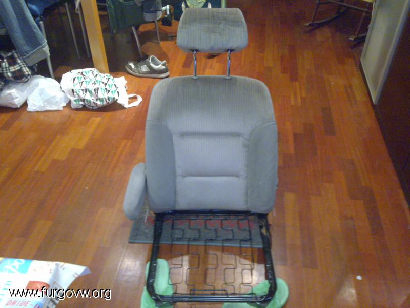

de momento les e dado una limpieza al detalle, desmontar completamente, limpiar a conciencia, y bolver a montar.
unas fotos de como van
este es el del piloto, que realmente
ya esta montado entero, pero no tengo aquí fotos, pero se ve la diferencia
y este es el del copiloto despues de desarmarle y antes de limpiar, ahora ya esta secando.
