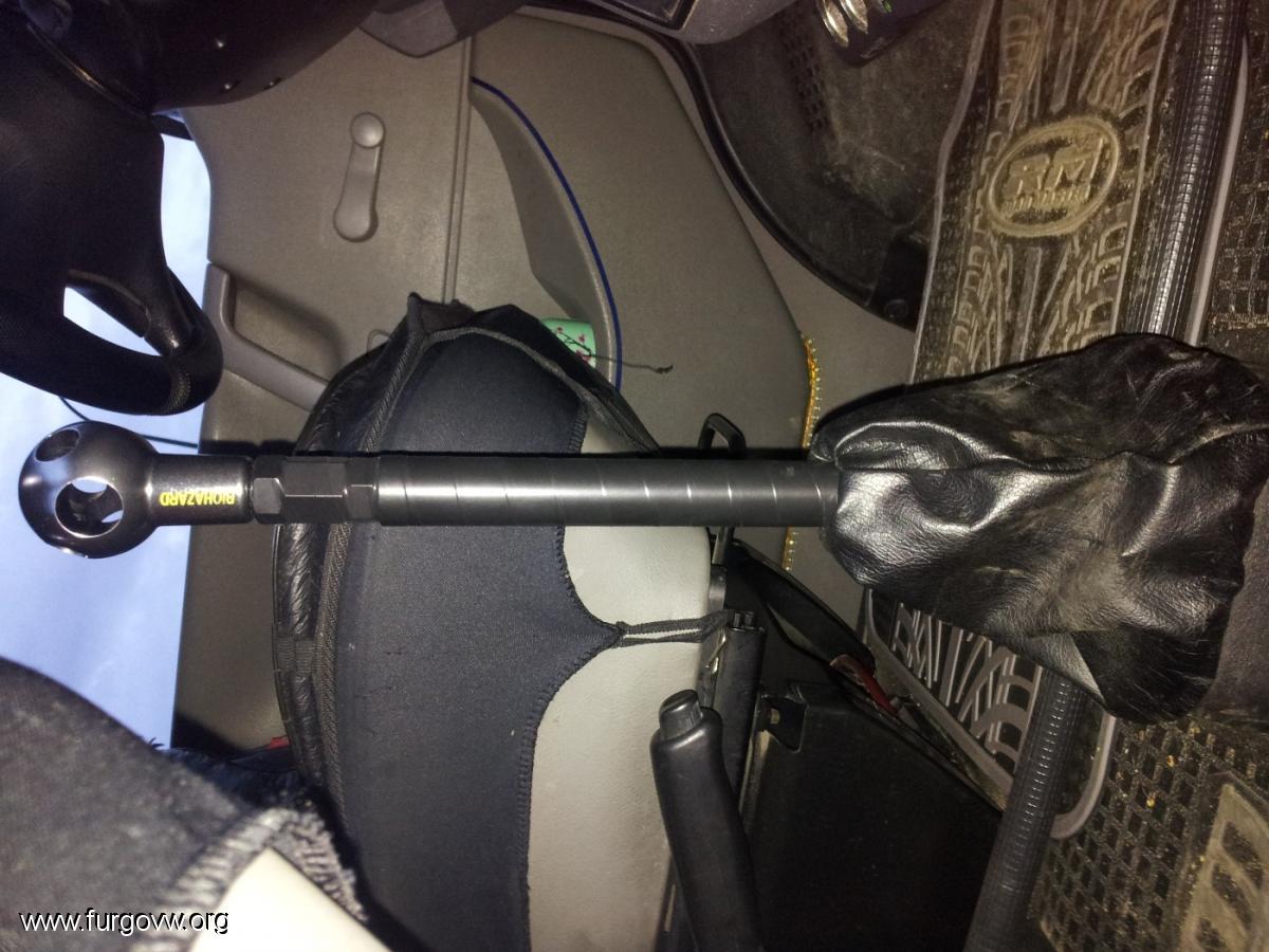

Al final no puse la varilla roscada porque además de que no encontraba con el paso de rosca correcto, me regalo un forero un alargador con pomo que tenía de otro proyecto anterior:
Ahora además de llegar bien mi novia, me parece más cómodo para mí también. Voy bastante cómodo con el cambio.
