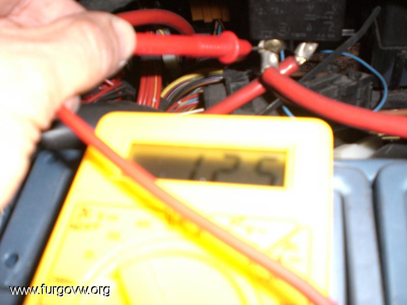

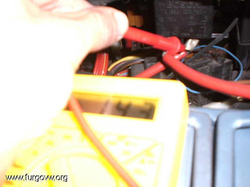

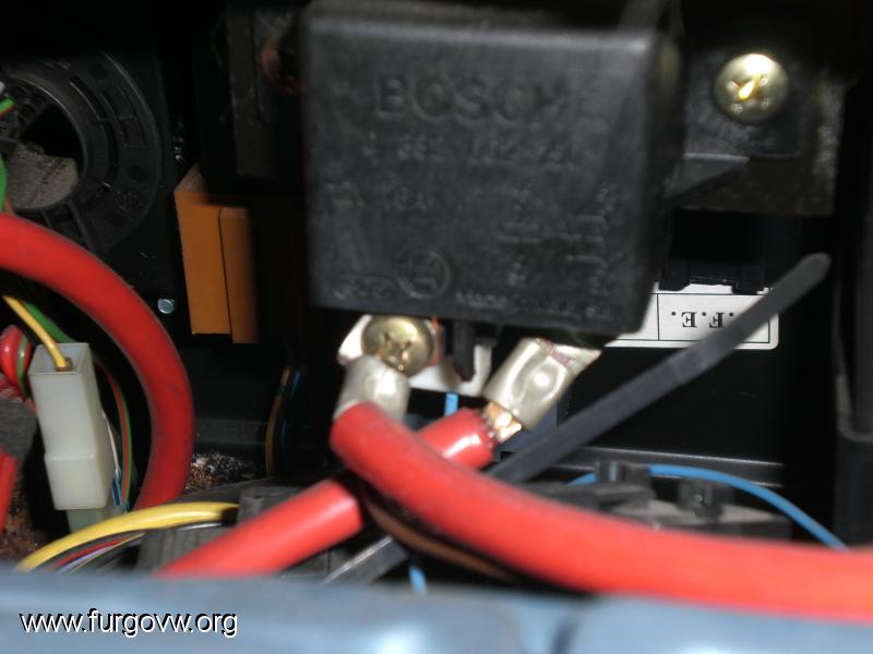

Explico, y a ver si algún alma caritativa me echa un cable ???, resulta que la bateria auxiliar tiene un mes..., en la centralita con la furgo en parado la batería marca 12,2V- 12,3V y la barritas de carga la primera y la última. Con la furgo en marcha, no sube el voltaje (12,2V-12,3V) y las barritas desaparecen (y ya no recuerdo si antes del problema desaparecían o se quedaban en marcha). Polímetro en mano,y furgo parada, miro las dos baterias, la principal 12,4V, la secundaria 12, 2V. Con la furgo arrancada, la principal 14, 3V, secundaria 12,2V. Mido "lo que yo pienso que es el relé" (luego pongo foto para asegurarme) primero en el cable gordo que va de bateria principal a relé 14,2V, y luego en el que sale del relé y pasa por debajo del pasillo central al otro asiento (secundaria) 12,3V...
¿¿¿Se ha quedado pegado el relé????
Voy a la furgo a hacerle una foto al relé de la narices a ver si es el que yo creo que es..... gracias infinitas tésnicos electricistas.... (ya he probado los golpecitos y nada oyes... .meparto)

Voy a acabar "cazando moscas"!! Acabo de subie de echarle unas foticos al tema, y según arranco para sacarle una foto a la centralita, marca 12,5V...cosa que una hora antes en marcha no subía de 12,2V... ???
En fin, ¿es éste el famoso relé?
Con la furgo arrancada, este es el voltaje en el cable que va desde el borne positivo de la bateria principal a lo que yo creo que es el relé: 14,3V
Y este otro el voltaje en el cable que va del relé, por debajo del asiento, hacia la otra bateria: 12,5V

cukiyo25
en principio ese es el rele de carga,comprueva con el tester en los 2 cables finos con la furgo en marcha a ver si te marca 12v para esegurarnos ke el rele se esta alimentando  ;)
kako
Febrero 23, 2010, 20:57:13 pm #28 Ultima modificación: Febrero 23, 2010, 21:00:23 pm por kako
Perdona cukiyo, en que 2 cables finos? marron (a negativo de bateria) y azul (a positivo)? es que en la foto no se ven demasiado bien..
