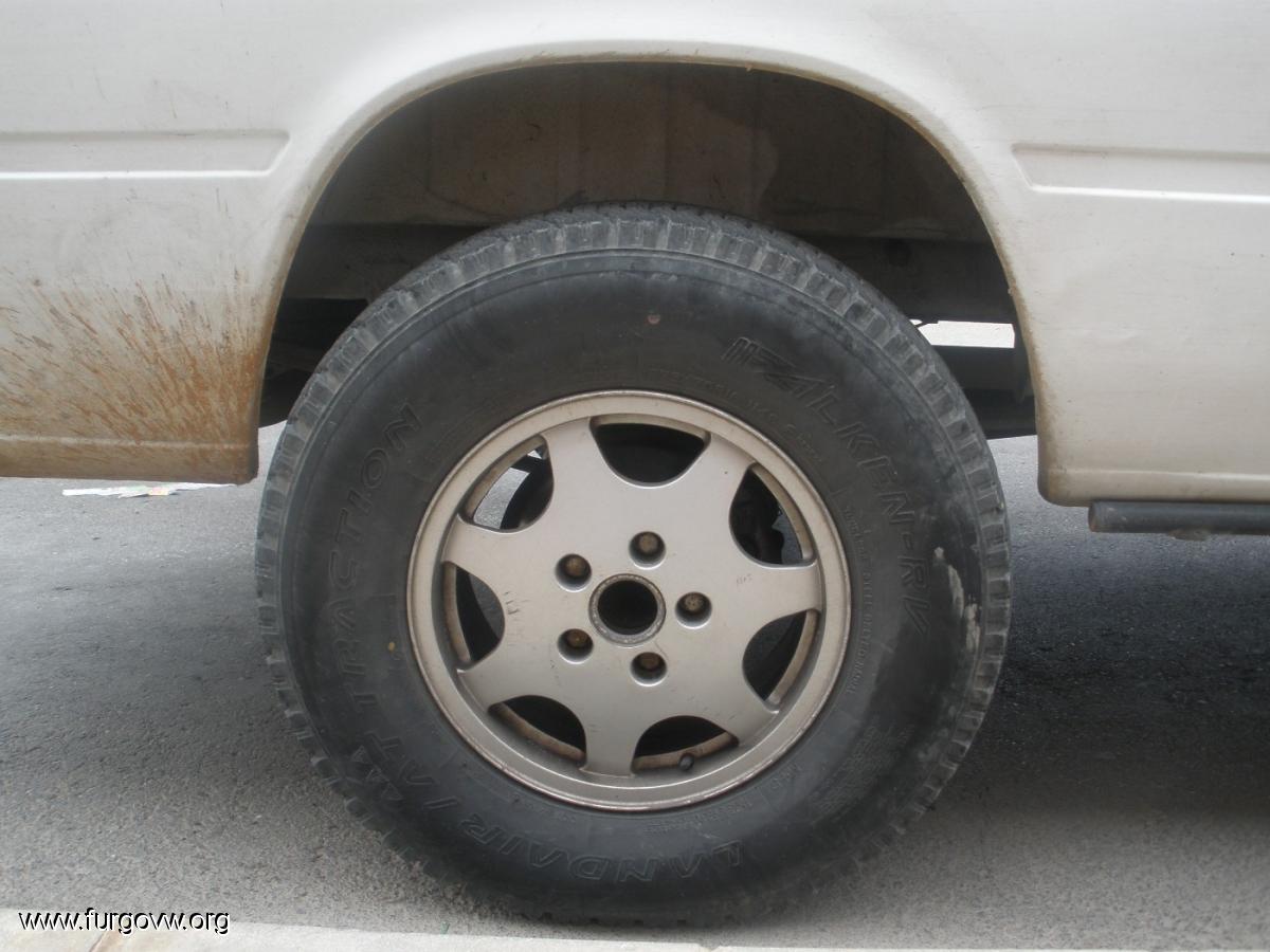

¿que gomas quieres montar en esa medida? Hay poca oferta, antes había más incluso las míticas Bfgoodrich en el modelo Trac Edge que eran perfectas y dejaron de hacerlas:
Ahora Insa Turbo hace una copia, pero en recauchutado de ese dibujo perfecto  (mud terrain en los laterales y all terrain en el centro)

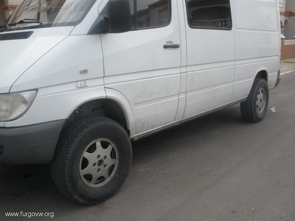

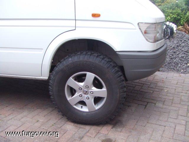

las originales (225 70 r15) mide 69.6cm y esto son 275 70 r16 (79.1 cm) ahora llevo puestas 265 75 r16 (80.4 cm) en las ruedas delanteras un pequeño recorte de chapa y paragolpes(tambien llevo un muelle que desconozco si ayuda) las traseras si llevas kilos si que rozan pero mis llantas sobresalen un poco mas que las de origen y de vacio casi nada

personalmente creo que un tamaño idoneo para mi es 235 80 r16 (78 cm) me gustan los balones y quedan bien

Joer vaya ruedacas. A mi a veces las 225 75 16 se me hacen demasiado. El desarrollo de origen está pensado para lo que es, uso en zona de montaña con ruedas de nieve y que la furgo se mueva holgada por puertos de montaña. Yo antes apenas tenía que reducir a 4ª en puertos(carreteras buenas) salvo en curvas, ahora no queda otra. Si es cierto que llanea mucho mejor.
Hay que contar también que muchas Sprinters vienen limitadas de fábrica,lo cual imagino que influirá.
Muy chulas esas llantas.
Por cierto, esa moldura negra que se ve en las fotos supongo que es "casera" verdad?
Deberíamos ponernos en serio los sprinteros y llegar a algun acuerdo con algún preparador para hacer compra/montaje conjunto de ciertas cosas como llantas, snorkel, suspensiones, etc. Ganaría el preparador y ganaríamos nosotros.

la molduras es estudio-diseño de las estriberas protector de bajos del futuro las tuyas miden 74.4cm unos 4 cm de diferencia si no puede en cuarta pues tercera( la reprogramacion de centralita tambien influye) acabo de cruzar españa a mas de 100km hora con 12 litros de media......(callejeando es otra historia)
