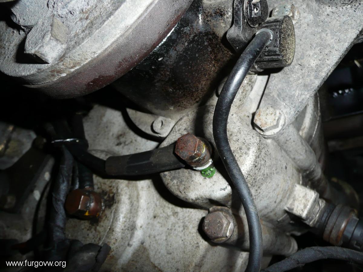

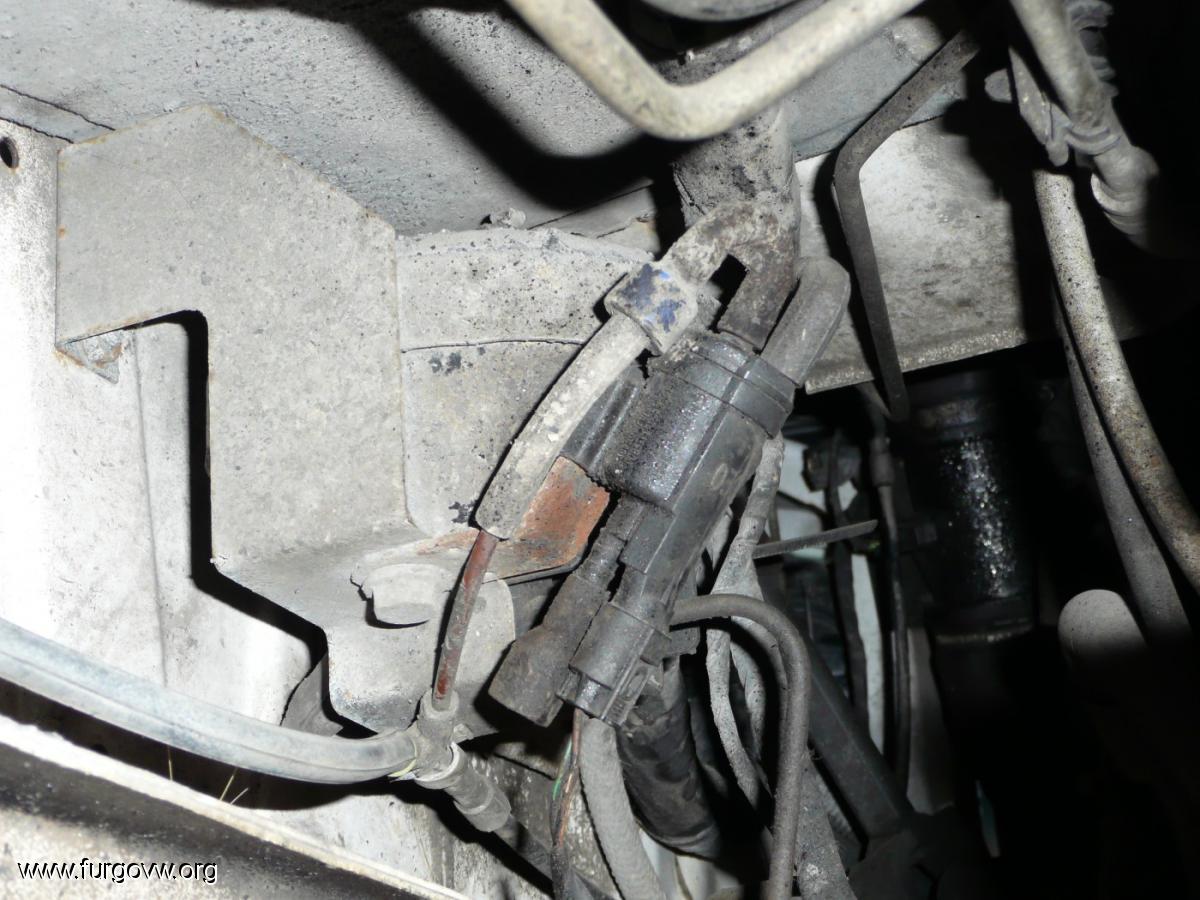

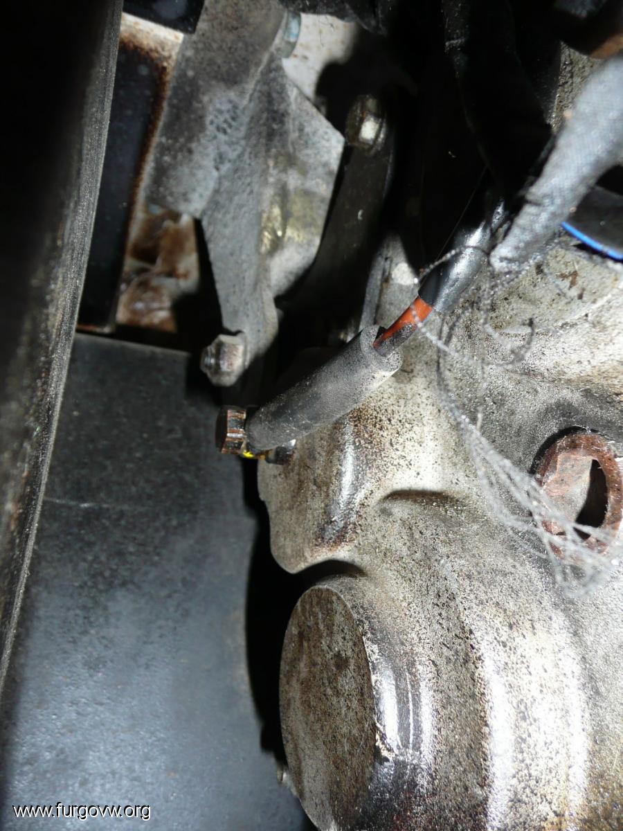

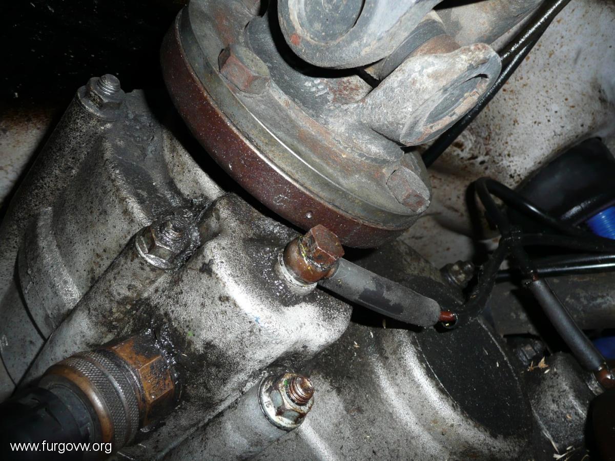

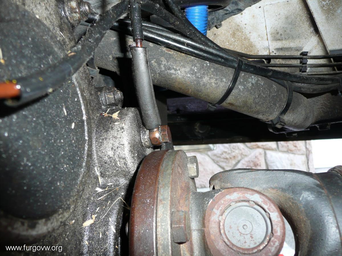

Cita de: Geras en Julio 10, 2013, 10:27:32 am
Bien, vamos aclarando cosillas, los actuadores van dentro de la transfer, por fuera solo se ven los latiguillos.
Asi que solté los tornillos y chorro de aflojatodo para adentro como me aconsejó Ensafer. El 4x4 ya funciona y la reductora pues a veces, otro tema es el bloqueo trasero, este va por liquido, pero tambien lleva un sistema por vacio.
El bloqueo trasero funciona bien pero no se enciende la luz roja del boton, solo la amarilla.
Pues parece que solo era falta de uso, mejor, una cosa menos, ahora a ver si arreglo los guardapolvos de los palieres.
Gracias, Ensafer.

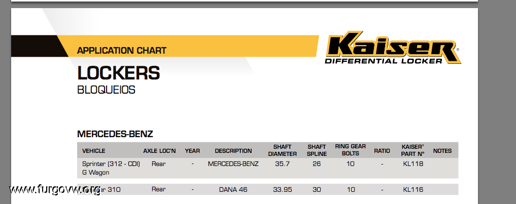

Creo que no había salido por aquí, hay autoblocantes para la Sprinter:
http://www.power-trax.de/produkte/locker/locker-e.htm
Parece que Quaife, que hace unos Torsen muy conocidos tambien hace para la Sprinter, no se si DDL (diferenciales de deslizamiento limitado)
Y, viendo la foto de arriba, las 312 y CDI montan un diferencial parecido o igual a los "G" y mi 310 a los Dana 46, que parece que tambien montaron algunos Ford F100 y Ford Ranger...
