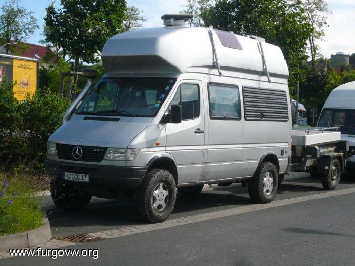

Estas vacaciones di con esta Sprinter ... que tampoco iba mal calzada, no ?

syncrot3....esas llantas estan muy bien,pero siendo de un mercedes G no creo que sean precisamente baratas  :'(
Alguna habrá de chapa que sirva supongo,mirando medidas de ruedas la opción más conservadora y que menos modifica altura y desarrollos es 225-75-16, bf AT por supuesto  ;)

La verdad es que mola un huevo. ¿Qué es exáctamente? ¿Una James Cook 4x4 preparada? No quiero saber lo que cuesta... jur jur jur...

pues la verdad es que si , pero en todas las sprinter james cook 4x4 que he visto llevan esas llantas, aqui te paso una pagina de James Cook 4x4 para babear un rato , y un enlace de unas llantas de Clase G de 2ª mano.

Ciertamente la altura libre asusta... vamos, que te cabe la cabeza perfectamente entre la rueda y la aleta... Tanto que parece que la rueda es de jugete.
Pero yo estoy con Joserra, una cosa es poner una rueda más alta, y otra muy diferente es poner una rueda más ancha. Yo creo que pondría algo más alto, pero tampoco una barbaridad... estetica pura para babear, pero  poca utilidad.
En cuanto al diferencial, pues si, es el problema de los ejes rígidos, que hacemos, ¿¿ruedas de 35'' para todos?? yo no lo veo. Con subir algo le vale, que no va ha hacer trial con ella, esta un poco loco, si, pero tampoco tanto como Mikel, Gaizka o Vara  .lengua2
Y lo del voladizo, pues no lo recuerdo muy bien, pero te aseguro que tiene mejor ángulo que mi T5 o tu T4, porque tiene eso, 10cms más de altura.
