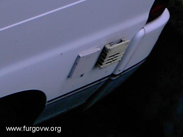

aztiria2
haber haz una cosa, saca fotos al exterior de tu furgo y colocalos aki. y luego te digo

aztiria2
pues si es esa la rejilla, pero deberia de funcionar. intenta desmontarla y limpiarla, igual no funciona por eso
