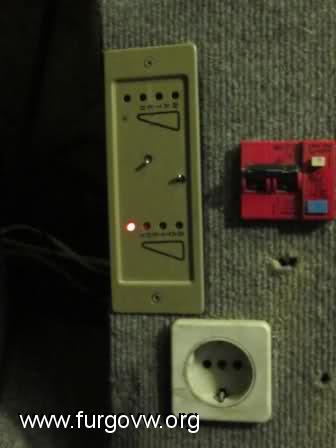

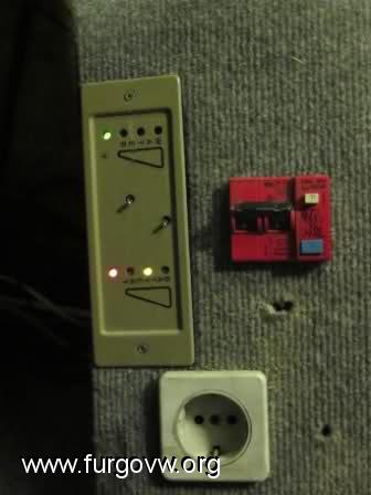

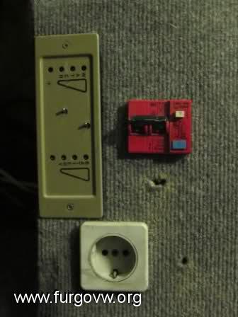

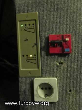

iep! tengo dudas con el indicador de nivel de batería y de aguas limpias, a ver si me podéis decir como funciona. no hay sensor de aguas instalado, así que la lectura del indicador no es válida para las aguas. el indicador tiene 2 interruptores, dando 4 estados diferentes:
Posición 1: Los 2 interruptores hacia arriba (apagado)
Posición 2: Interruptor superior hacia arriba, interruptor inferior hacia abajo (me da el nivel de la batería ¿?)
Posición 3: Los 2 interruptores hacia abajo (qué significa esto ¿?)
Posición 4: Interruptor superior hacia abajo, interruptor inferior hacia arriba (ein ¿?)
en fin, a ver si alguno tenéis el mismo indicador y me echa una mano. por cierto, el indicador está instalado al revés, es decir, en vertical en lugar de horizontal, creo que en origen estaba en el mueble de la cocina, junto a los mandos de los fogones y en horizontal.
salud herman@s!

te cuento como va el de una clubjoker. Los 2 interruptores controlan diferente cosas. Tal y como los tienes puestos (...los interruptores): hacia arriba, apagados; hacia abajo, encendidos. El de la derecha te informa de o niveles de aguas limpias y bateria secundaria. El de la izquierda conecta un calentador que lleva instalado en el deposito de aguas grises, y que se recomienda encender cuando las tempraturas exteriores bajan de 0ºC para que no se congele el agua dentro y se raje. No se recomienda dejarlo eternamente encendido para que no se 'queme'.ç
Así es como me diria que funciona en nuestra furgo...
espero que te sirva de ayuda,
sAlut!
te veeeeje !!!
