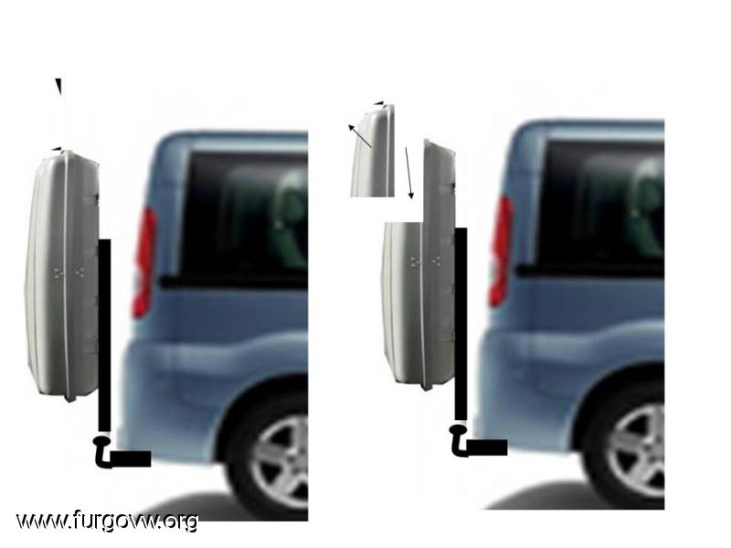

Hola ,soy yo de nuevo,
Este es mi proyecto:
Tengo un portabicis de bola. (De colgar las bicis, no de railes).
Tengo un cofre de techo.
La intención es clara, poerlo en vertical. Cortarle la tapa y remacha la parte inferior a la base, para que se quede fija. La parte de arriba , la utilizaré como tapa.
La carga del cofre se hara como si se tratase de una "Papelera".
Está en fase de proyecto. ???
Un saludo, Iosu

Hola.
Alguien del foro lleva un cofre como ese puesto en un portabicis de bola (en una T3, creo recordar), pero puesto en horizontal, no en vertical como dices tu.
Tu idea es ingeniosa, pero le veo estas pegas:
- Debe de aprovecharse peor el espacio si el cofre va vertical, en vez de horizontal. Mas incomodo de sacar y meter las cosas.
- Tienes que currarte una tapa que no sea facil de forzar por un ladron y que sea completamente hermetica.
- Pierdes toda la visibilidad de la ventana trasera.
- Y tienes que desmontar todo para poder abrir el porton.
Yo probaria a ponerlo horizontal, si el tamaño del cofre te lo permite. Asi solo te quedas con la ultima pega, de las que a mi se me han ocurrido.
Espero que sirvan de criticas constructivas. Cuando tenga tiempo busco la furgo esa del cofre en el portabicis.

Hola Piernodoyuna,
He visto la foto de forero que comentas, una T3 con el techo de apertura lateral. La colocación horizontal la descarté por que el cofre que tengo es demasiado grande. Aunque colocandolo en horizontal, creo que tampoco solucionaría la mayoría de las pegas que acertadamente has descrito.
Es un cofre antiguo que tenia del anterior vehículo, y me gustaría aprovecharlo. Si no fuera así, creoque me decantaría por un cofre metálico.
http://www.kaiserkraft.es/shop/product/M5973/Caja+de+transporte+de+aluminio.html?js=true
Todavía es proyecto, quien sabe como terminará el tema.
Saludos, Iosu
