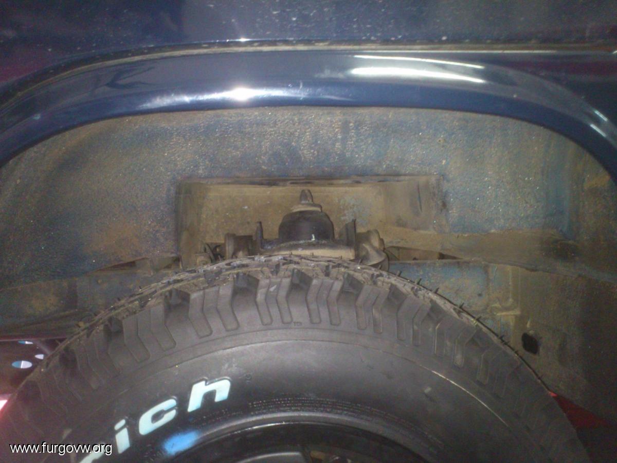

Por partes, las homocineticas... pues no tengo ni idea jajaja, unas nuevas ;) de ruedas monto unas BF 215/75/15 muelles con suplemento que represento esto entre suplemento y cambio de ruedas a las BF
Lo que la dejo asi, con las ruedas fuera del pasorrueda jeje, pero luego se relajo y quedo mas normalita...

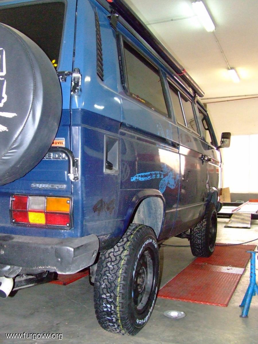

Medidas, ya os adelanto que esta mas alta que la mayoria de los todoterrenos actuales, de largo jejeje
desde delante
desde detras

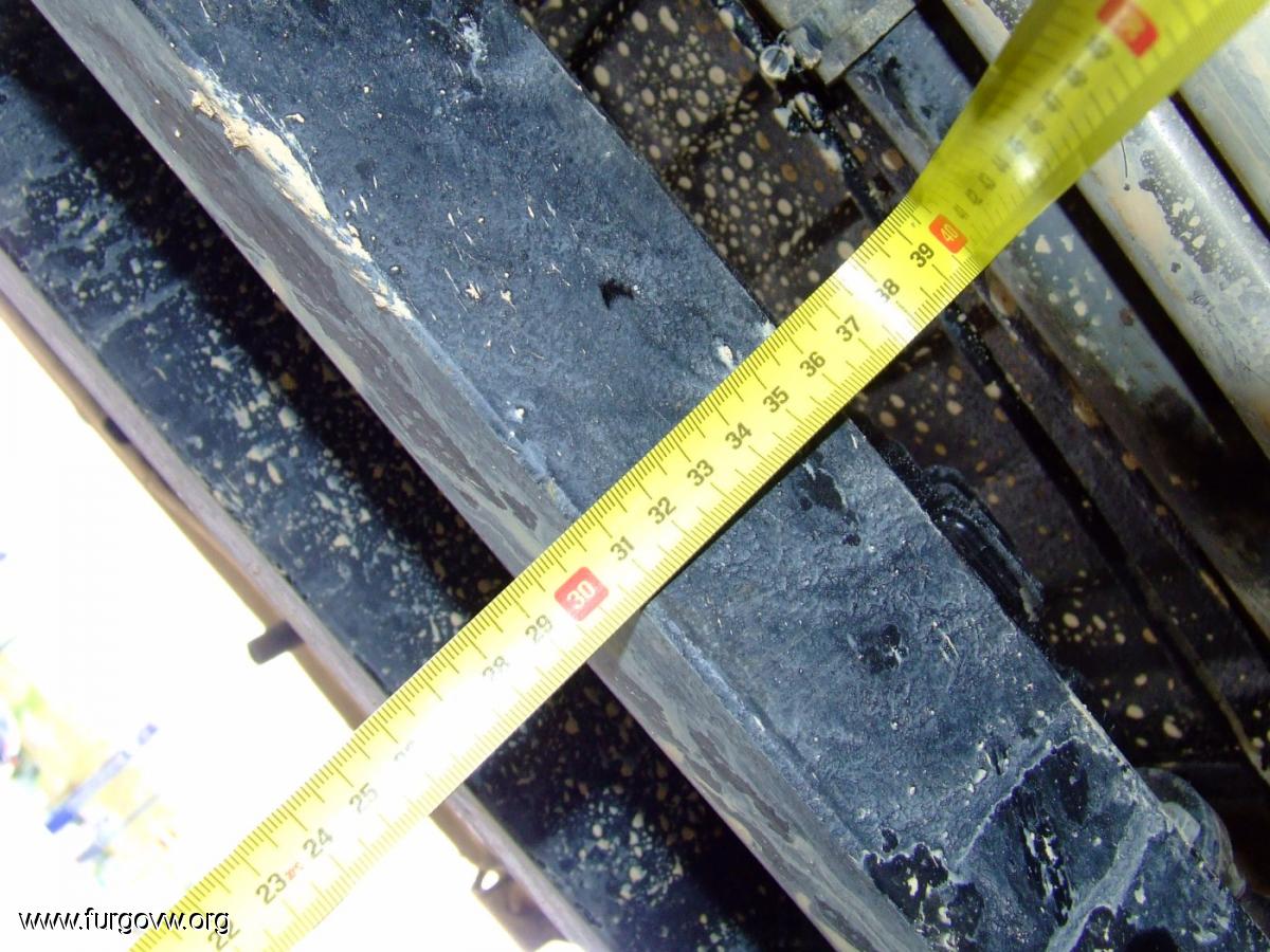

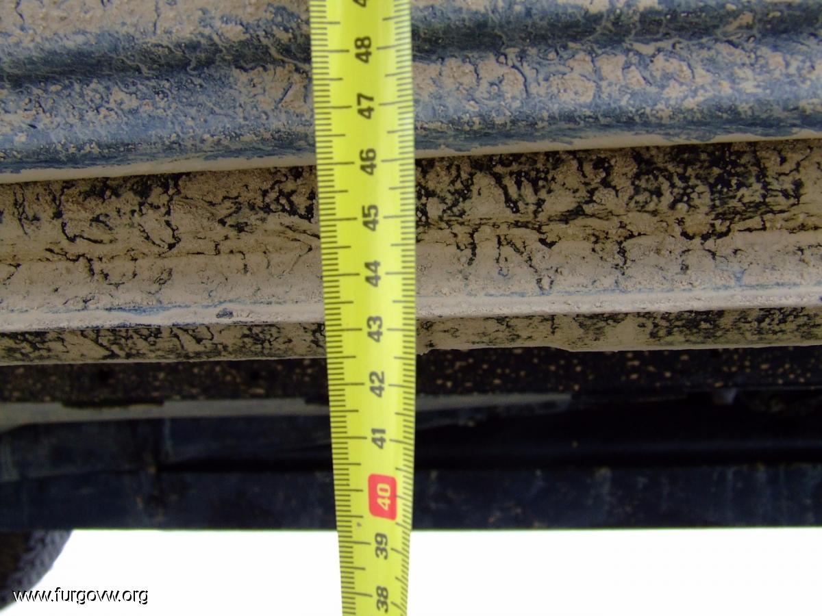

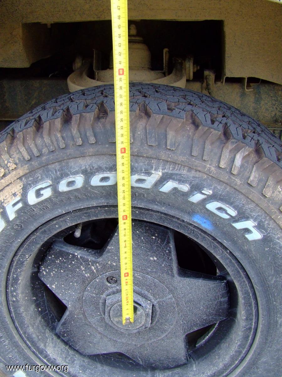

pero aun asi es muy relativo... cuanto representa ese espacio? veamos ;)
desde el suelo al borde de la chapa

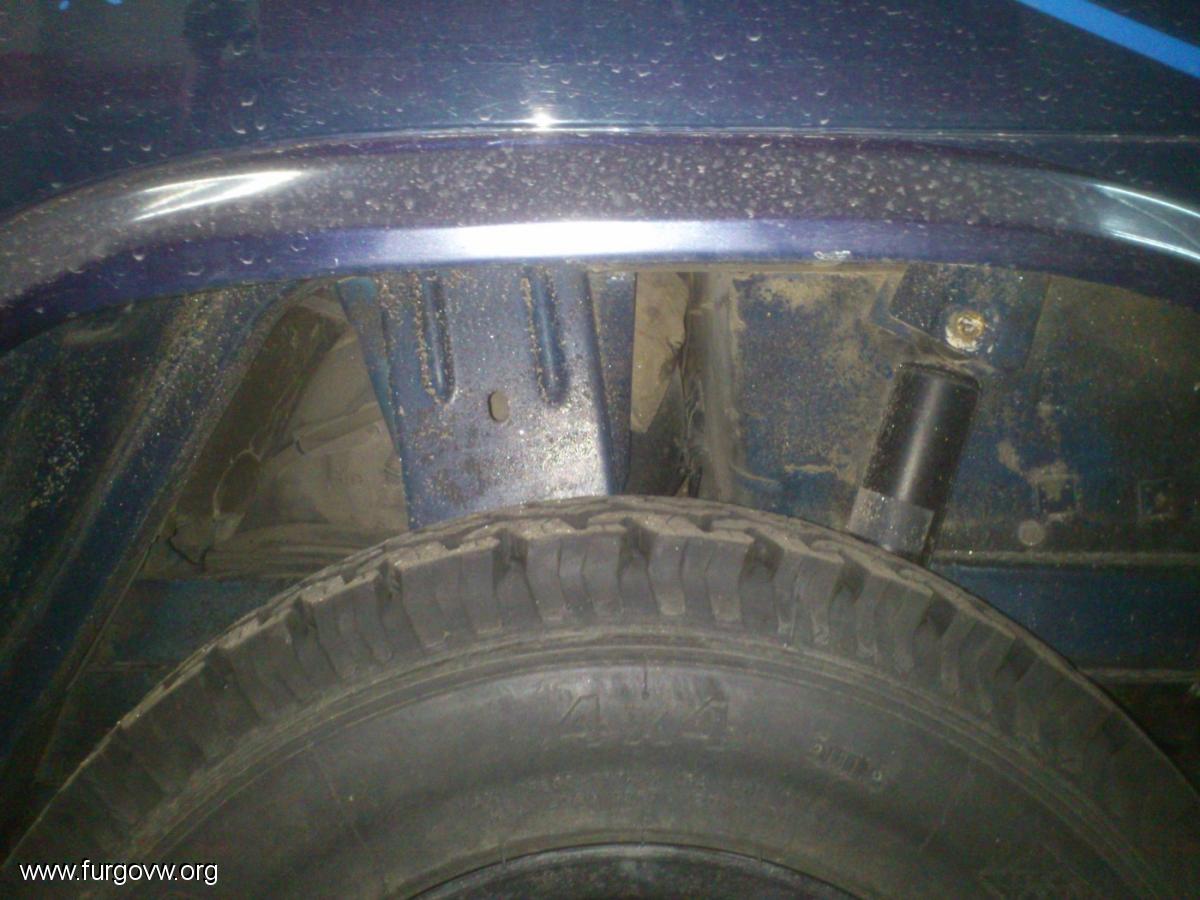

desde el centro de la llanta al borde del pasorrueda (las 4 ruedas dan exactamente la misma medida, un nivel en el techo marco un equilibrio perfecto :o )

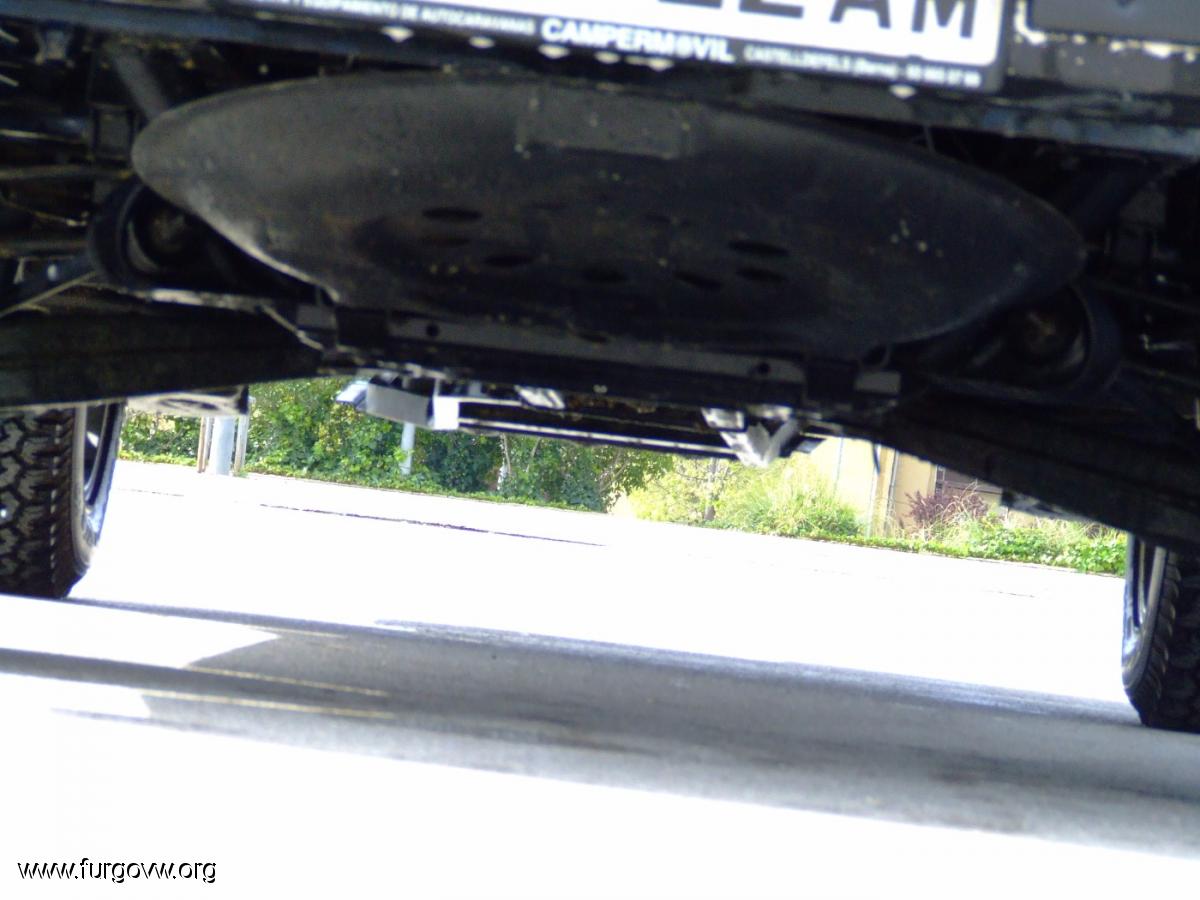

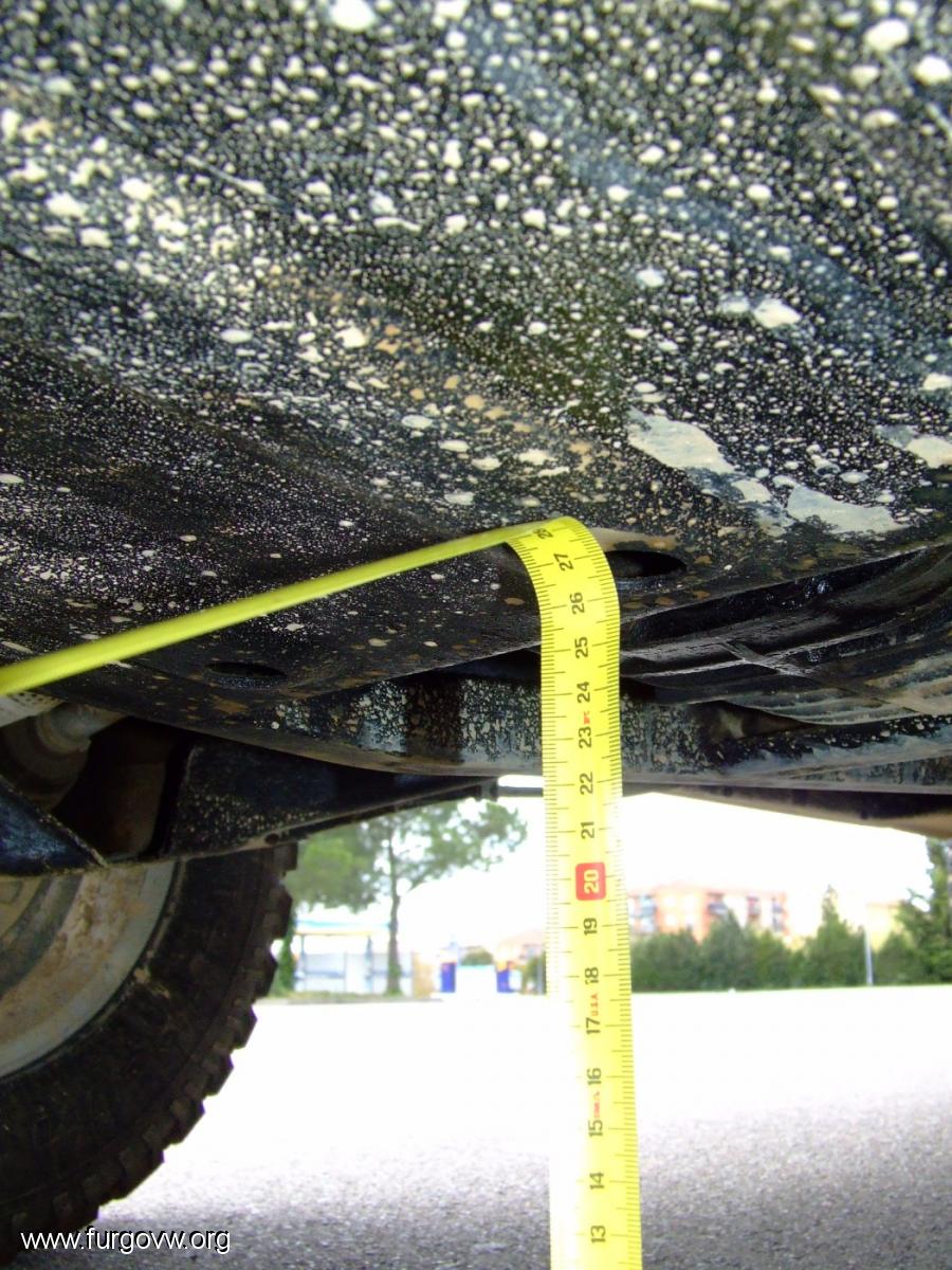

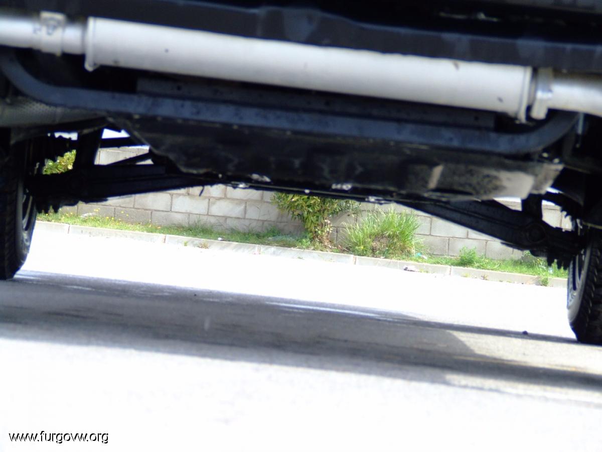

el punto mas bajo de los bajos, es decir, la distancia minima al suelo
27cm!!!!

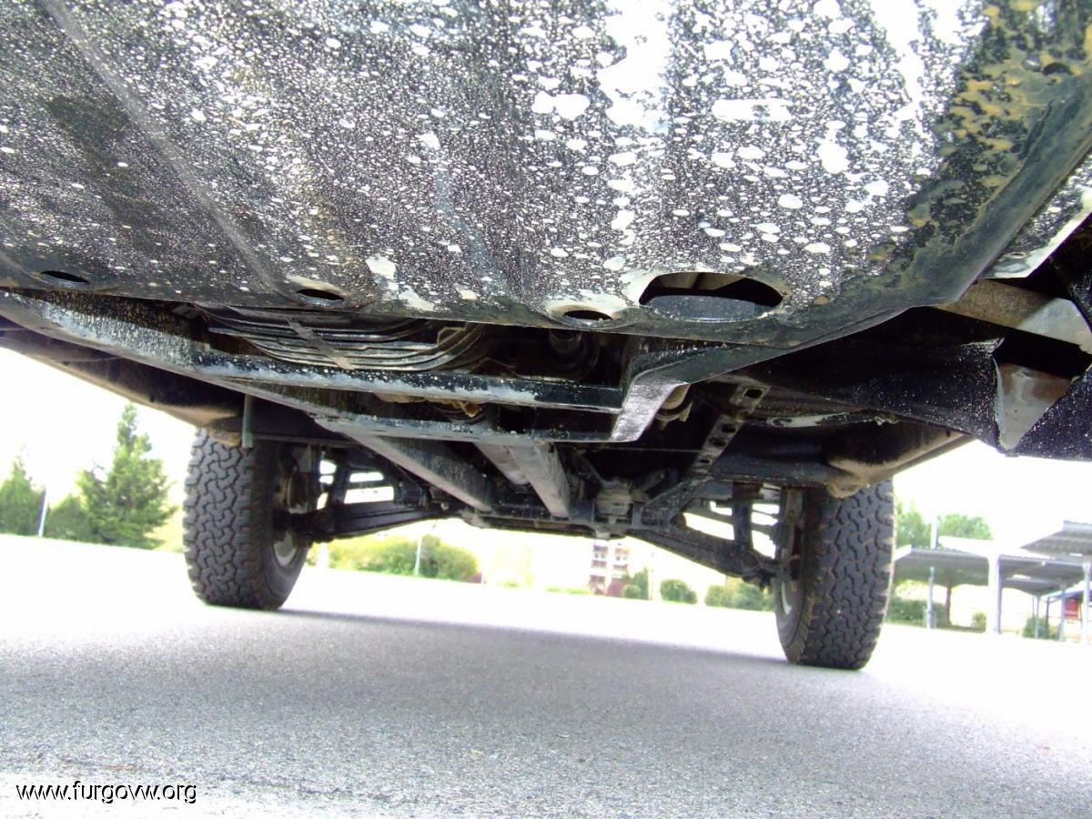

y veis que es el punto mas bajo...
y todo el subchasis de protecion de la transmision
31 cm!!!
