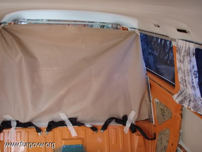

Como una imagen vale mas que mil palabras, en esta foto se puede apreciar los cinturones instalados en su emplazamiento original y sin asiento:
La foto no es la mejor, pero se distingue lo que quiero mostrar no? (es que ahora estamos saneando el suelo de la furgo antes de poner los muebles, por eso esta asi)

para que veas que en esto no hay nada claro y es mas cuestión de suerte que otra cosa, yo no sé cómo lo haré, pero sé que lo conseguiré, aunque me toque poner algo mas de pasta, que parece ser que es como se arregla todo... yo pensé que lo más complicado que tenía era lo del techo, pero eso esta chupado, ningún ingeniero me ha puesto ninguna pega en el techo elevado.
