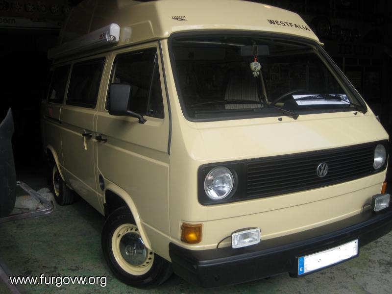

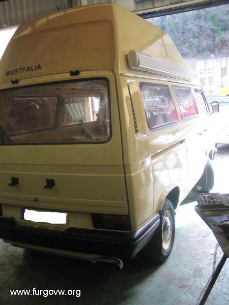

bueno pues he ido al taller a hechar un ojo y para mi sorpresa algunas cosas q tenian q llegar el martes han llegado hoy, asi q la furgo esta 95% terminada.
los paragolpes de fibra colocados los dos. parece q estan bien fijados, y van a poder soportar bastante peso, y parece q no van a vibrar. va a quedar asi, sin los laterales y de momento sin las pegatinas de joker. ya se negrown, la casta joker es ala casta, pero.... ya me cansare y ya tendre tiempo de ponerlas de nuevo.
foticos

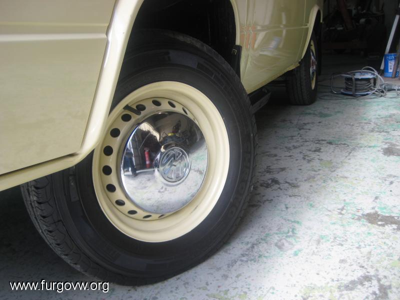

como podeis observar las llantas se han quedado las originales pintadas en el color de la carroceria, la verdad es q le da un toque muy bonito, con los tapas pulidos y las cubiertas limpias.

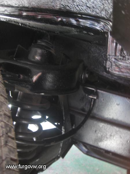

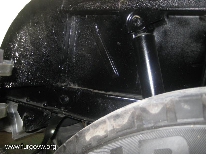

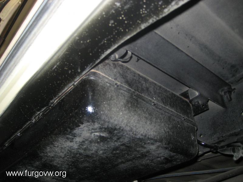

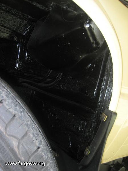

toda la zona de bajos se ha protegido contra la humedad. a saber, pasos de ruedas, brazos de suspension, etc.

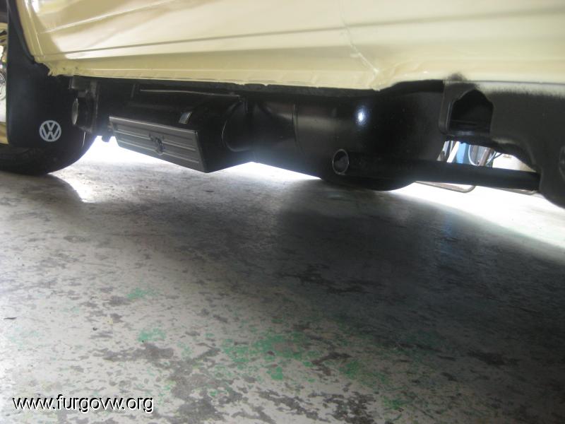

con esta ultima os planteo una duda, el deposito de glp tb se ha pintado de negro , no estaba previsto, pero bueno, la duda es si con el calor del verano afectara a la expansion del gas por calentamiento, no se si dara para tanto, mas calor q en blanco va a coger eso seguro, no se, q opinais, o puede resultar peligroso???, lo mando pintar de blanco o q!!!
y la otra duda es q el petroleado negro en verano se traducira en un aumento de la temperatura dgeneral del vehiculo, no??

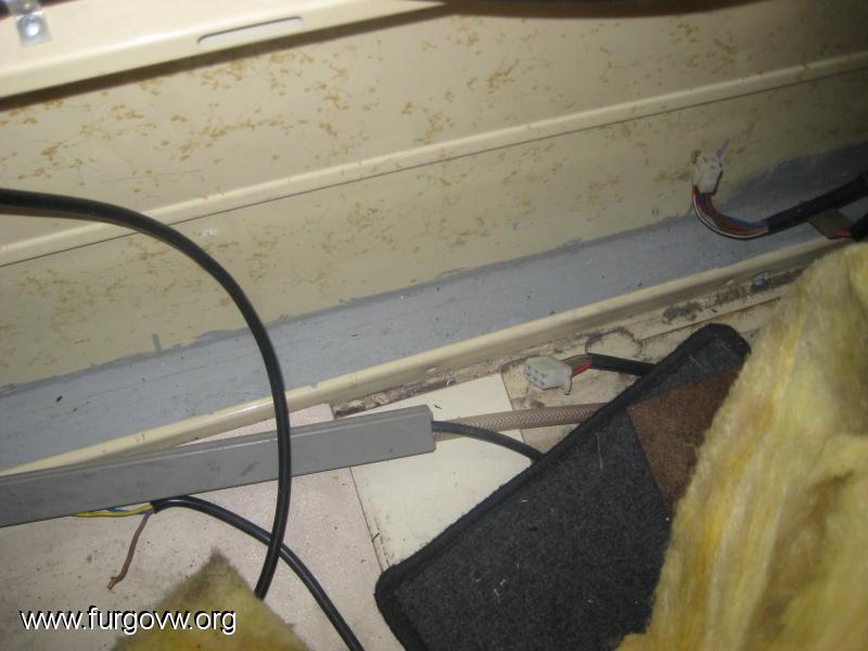

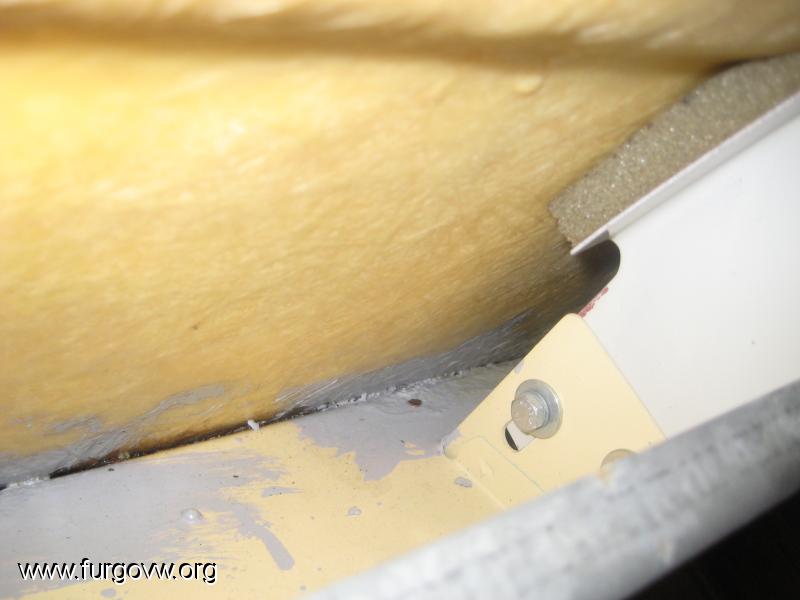

como ya os conte, en el interior no se ha metido casi mano, una por q no merece realmente la pena, y otra amigo don dinero, ya sabeis.pero lo q si se ha hecho ha sido solucionar un par de problemas graves q habia.
el agujero de la cocina, se ha cortado chapa y se ha soldado nueva, convertidor de oxidos, cera para cabidades y imprimacion.
lo mismo con las juntas por dentro de techo y chapa, q presentaban un par de podridos. convertido, chapa fuera, chapa dentro, cera y improimacion.

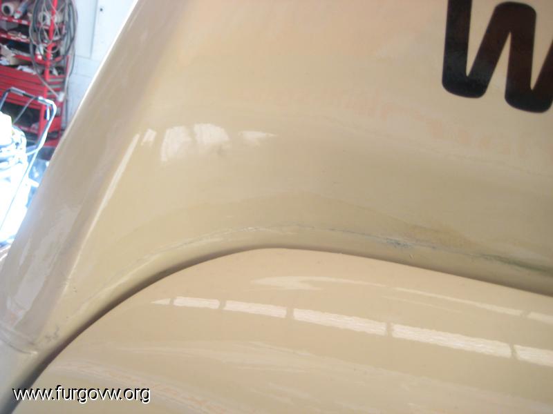

en la parte exterior tb se ha mejorado la union de techo y chapa, aunq en alguna zona le ha faltado un poco de pintura mas, pero casi no se aprecia. os pongo un detalle de lo q os digo. el aspecto desde luego en muchisimo mejor q el que tenia antes.

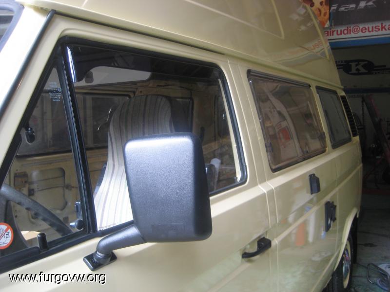

y ahora las chucherias, deflectores para las ventanas de cabina, q lo de q te entre agua es un bajon, y lo de q vaya empañao tb

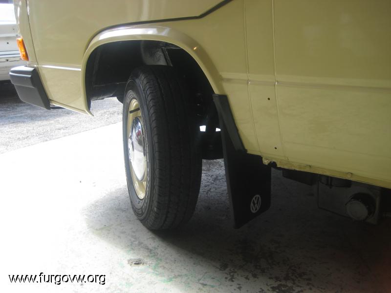

y faldillas para las ruedas, na pa fastidiar a xaft na mas!!!

Me gustan las llantas así. Ya veo que a tí también te va el rollo "retromoderno"... Yo no me preocuparía demasiado por lo del color negro del depósito del GPL, por aquí hay muchos de ese color, y lo malo sería si estuviese expuesto al sol, pero donde está no creo que pase nada, de todas formas le puedes observar éste verano si le da el sol o no y si se calienta o no.
