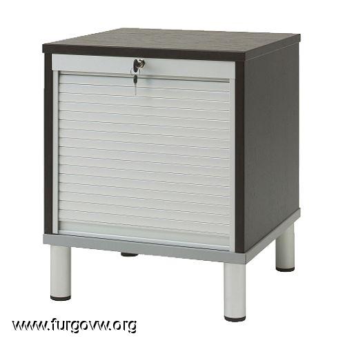

Yo tengo estas en la ofi de la moza. Salen 70€ son de la serie de oficina Effektiv y son para los muebles de 85cms de ancho por lo que para la furgo es un poco larga. Yo llevo un mueble de módulos pequeños que quería con persiana pero esas persianas chicas las han dejado de fabricar aunque incluso en la exposición tienen expuestas.. es una puñeta pq son de 45cms.
Si alguno quiere saber el hueco que hay que dejar para la persiana esa se lo peudo decir y ahorrarse el viaje al ikea.

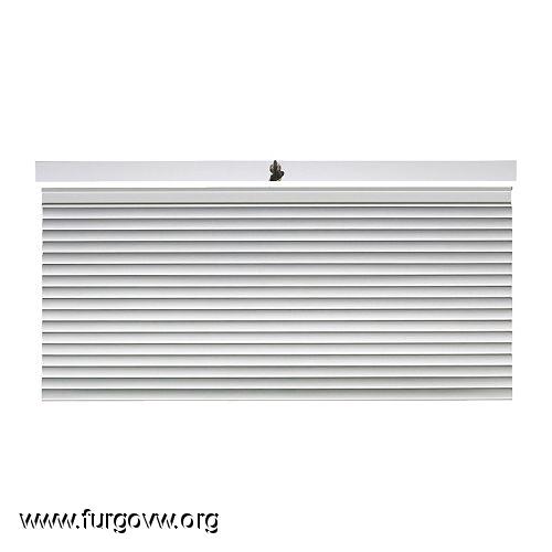

Las que NO hay son estas que son las q nos vienen al pelo:

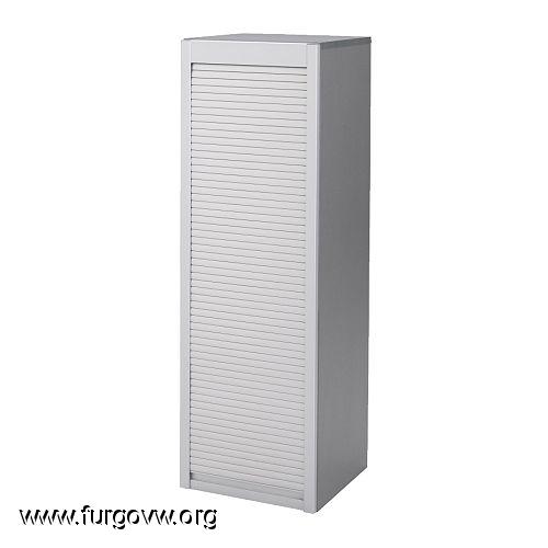

Anda... hay unos muebles altos de cocina con persiana... de 40x121, 40x143, 40x51 y 60x 121,143,51 eso sí a partir de 199 lebros...se llama AVSIKT
Por cierto es perfecto para montar en muebles de furgo, viene todo en un bloque con su marco y demás y se monta en nada... eso sí creo que hace falta el fondo suficiente para que recoja entera la persiana pq si es menor pegará en la trasera del mueble

Yo vi unas que de alto como mucho tenían 40 y de ancho 60  o así. Por eso digo que eran perfectas. Solo haría falta hacer el hueco con las medidas de las guias  y alucinar con el mueble. eso sí, también cuestan 70 euros cada una, pero dan una terminación perfecta.
eneko
CitarSolo haría falta hacer el hueco con las medidas de las guias  y alucinar con el mueble
A los costados del mueble no se les hace nada tan sólo se atornillan las guías que va todo en un marco en U imposoble de montar mal y de que queden holguras.
