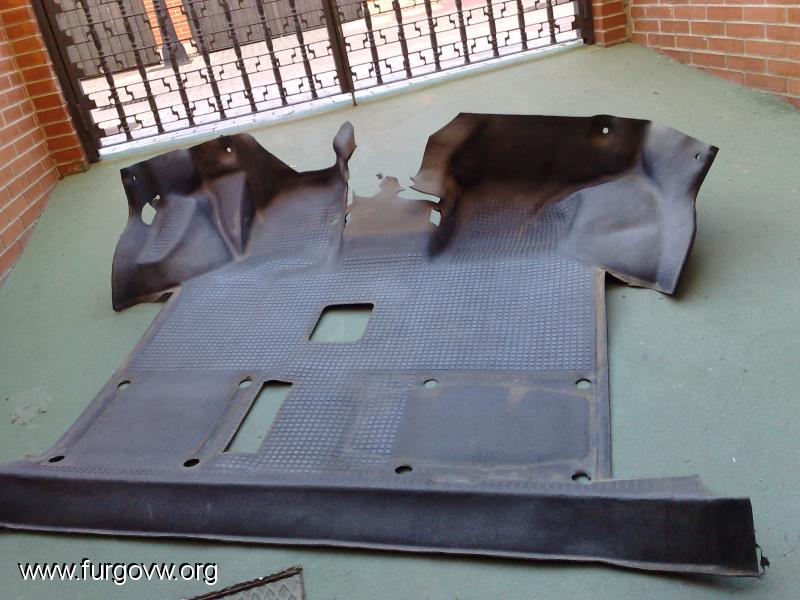

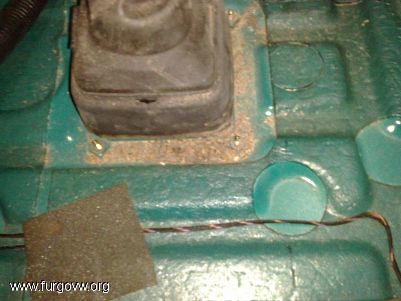

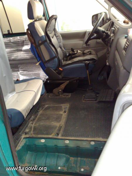

he empezado ha desmontar todo el interior de la furgo para pegarle un lavado, (q ha tenido un año muy movido)
y para quitar los kilos de tierra oculta q había bajo la goma del suelo, y los asientos... .lengua2
lo q podía llevar en la furgo... casi no me caben las cosas en el garaje...  .panico

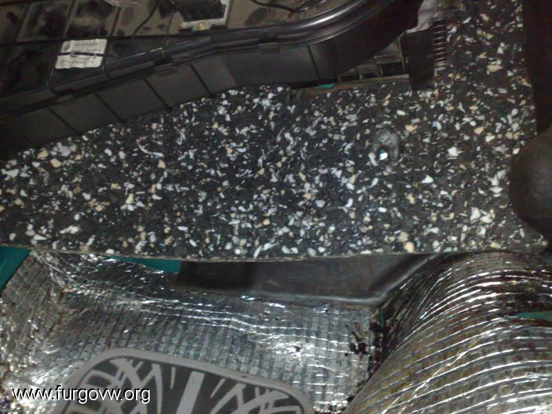

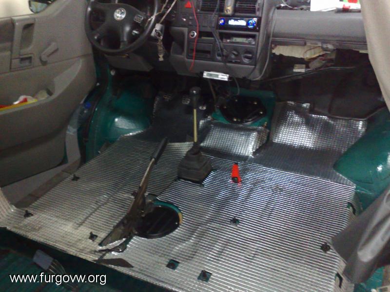

estoi poniendo tela asfaltica con una cara de aluminio por todo el suelo,
incluida la cavina, y tambien he puesto espuma de alta ensidad acuastica,
por detras del salpicadero, desde los pies, hasta casi donde empieza el paravrisas...

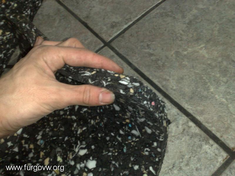

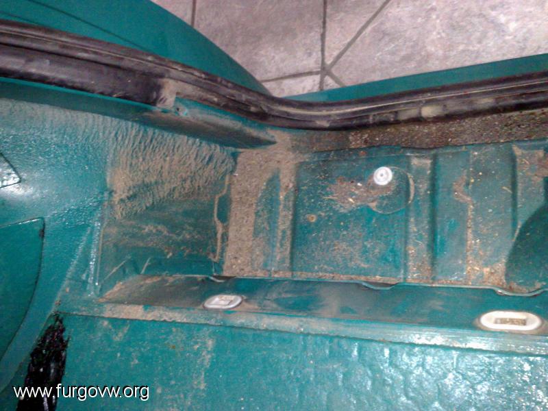

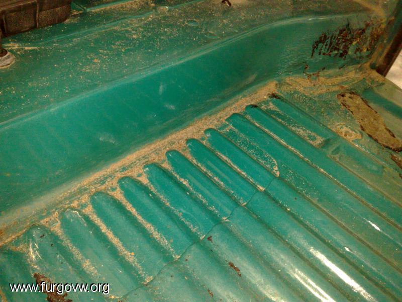

estos son los kilos de tierra  .lengua2

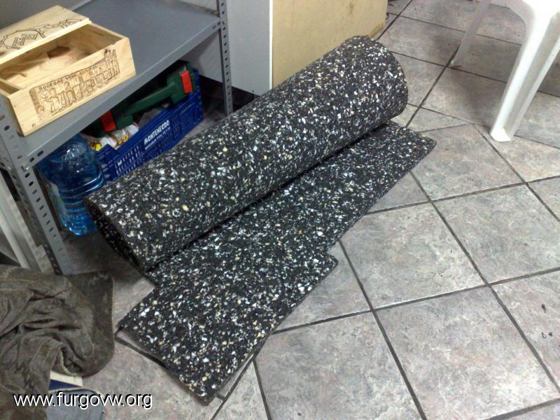

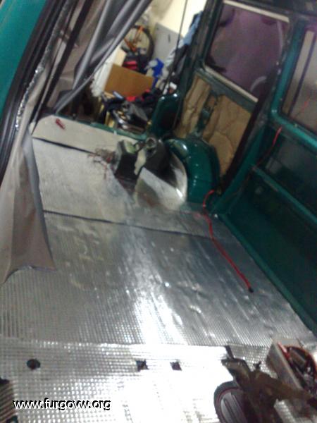

Aqui la tela sfaltica antes de pegarla
Despues de pegarla puse la espuma acustica..

A modo Brico...
(para los q no sepan)
La tela asfáltica la compre en Brico Depot.  38€ 10 m2
se corta muy fácilmente con un cúter,
se plantean todos los trozos necesarios,
para pegarla es necesario un soplete, se calienta la parte de asfalto,
hasta q empieza a burbujear (calentar toda la zona omogeneamente, para impedir q se queme a trozos)
en ese momento se coloca con cuidado y se aplica con una madera canteada, una espátula, o un trapo grueso...
(cuidado q quema!!!)
apretando con cuidado de no romper el aluminio, podemos llegar a darle cualquier forma q haga el suelo.
es un trabajo un poco warrete, pero sencillo. .bien
La espuma acústica también es del Brico Depot.  16€  2 m2 x 2cm de espesor
la cortamos también con el cúter, ( a poder ser una hoja nueva)
intentamos cortarla lo mas ajustada posible,
y nos aseguramos de hacer todos los agujeros para los tornillos necesarios,
y de respetar al máximo los cables y manguitos q pasan del motor a la cabina,
haciendo cortes en la espuma para pasar los cables,
he intentando no estropear ninguna conexión al meter la espuma.
esto es un poco mas mañoso,
hasta q consigues cortar la espuma a medida, la ajustas con los cables,
y consigues tirar de ella hasta arriba del salpicadero  .loco2
El resultado es verdaderamente notorio.
se reduce considerablemente el sonido del motor y los ruidos del rodaje y el asfalto.
se reducen los sonidos producidos al andar por la furgo.
y ya veremos q tal es como aislamiento térmico... ;D

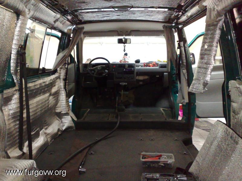

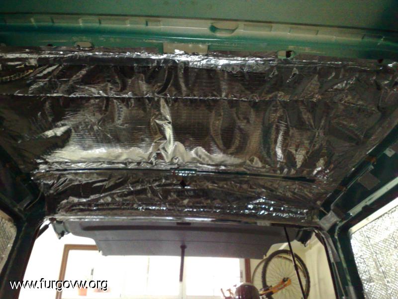

continuando con la faena, me he puesto ha aislar la furgo en condiciones,
ya q la lana de roca me la han desaconsejado mucha gente...
y siguiendo con mi afición al Brico depot,

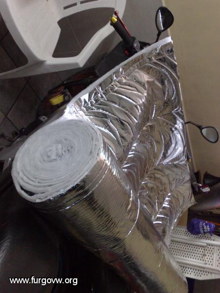

he comprado aislante multicapa de 13 capas, 86€ 15 m2
el cual voy a combinar con el monocapa q ya tenia, para mejorar el aislamiento en todo lo posible...

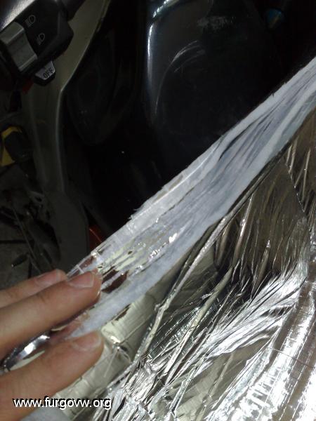

y además he necesitado:
1 rollo de cinta de carrocero (para sujetar el monocapa)
3 rollos de 50m de cinta de aluminio (llevo media furgo y ya va 1 y medio gastado...)

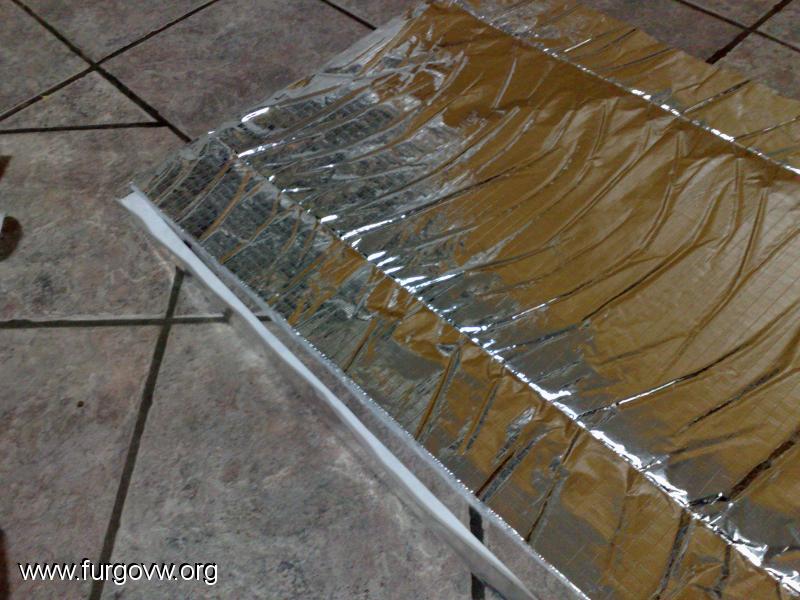

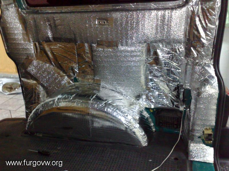

para montarlo es necesario primero sellar los laterales de cada pieza con cinta e aluminio, o una q es del mismo material q el aislante, (no usar cinta americana, o de carrocero, se despega con el tiempo)
despues de hacer la pieza se coloca sellando por completo todos los laterales,
intentando dejar una cámara de aire entre el aislante y la chapa.
además he puesto el aislante monocapa pegado a la chapa, y despues el multicapa dejando cámara de aire, pegandolo a los nervios de la chapa.
entre pieza y pieza lo he cubierto con aislante monocapa, para q no moleste a los anclajes del forro del techo.
y ya he empezado con un lateral, con el mismo sistema,
de esto mañana pongo fotos.
saludos

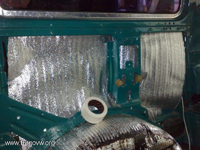

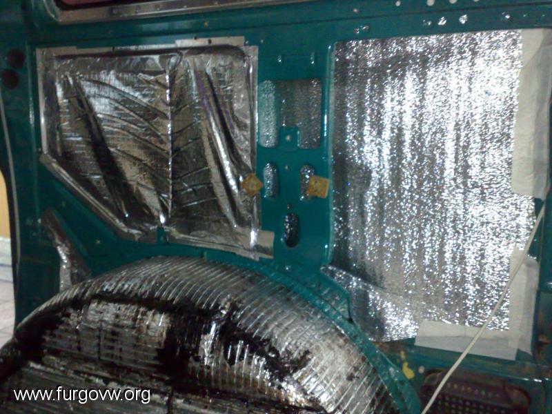

manson
wenas...
hoy me he puesto con los laterales q me faltaban...

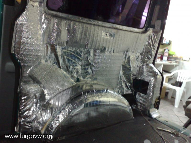

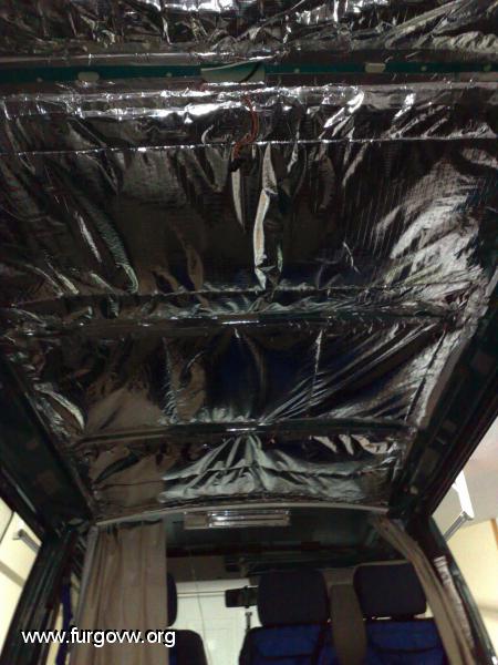

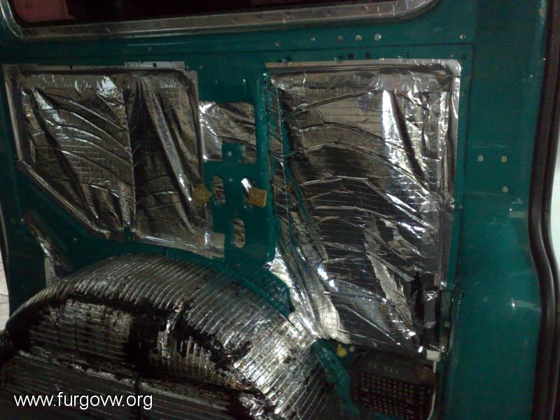

Y ya de paso aprovecho para explicar un poco el proceso en general
Lo primero, poner una capa de aislante monocapa pegado contra la chapa
(podemos utilizar cinta de carrocero, q es mas barata q le de aluminio)
- Despues ponemos el aislante de 13 capas,
pegandolo sobre los perfiles interiores, para dejar una cámara de aire entre los distintos aislantes...

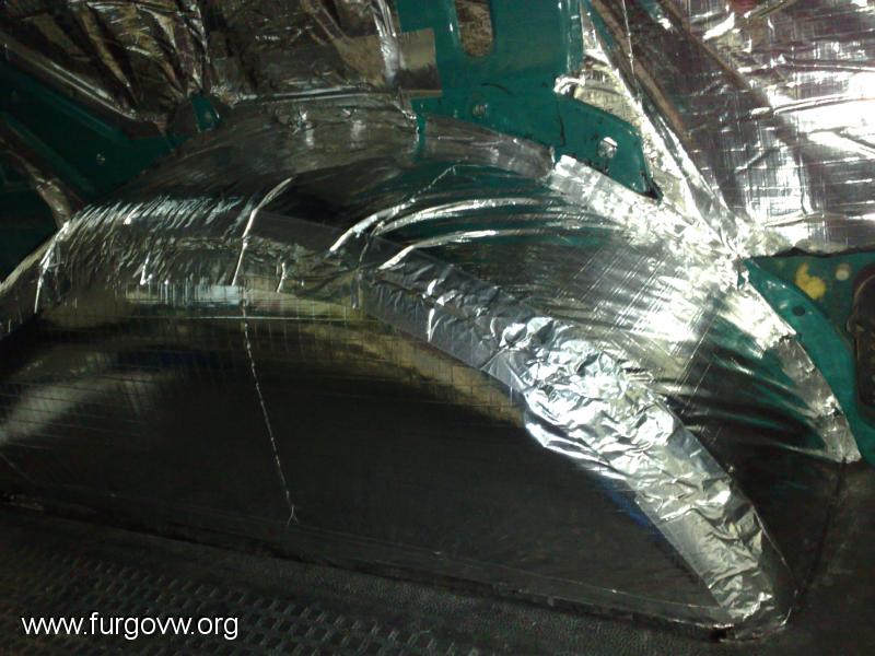

- También he forrado bien los pasos de rueda, ya q el aislante también es acústico
- Los perfiles, nervios, o chapa en general q aun se vean lo forramos con el monocapa
dejandolo todo bien blindado  ;D
- ya solo queda buscar donde estaban los taladros para las grapas  .meparto
y poner el panel.
