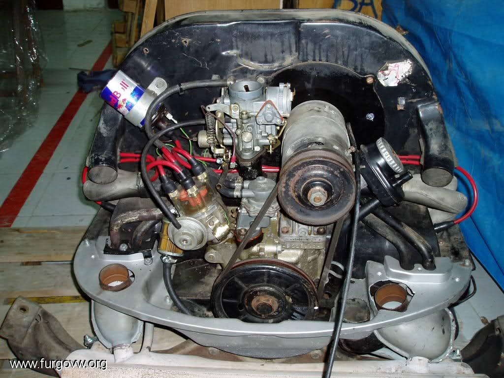

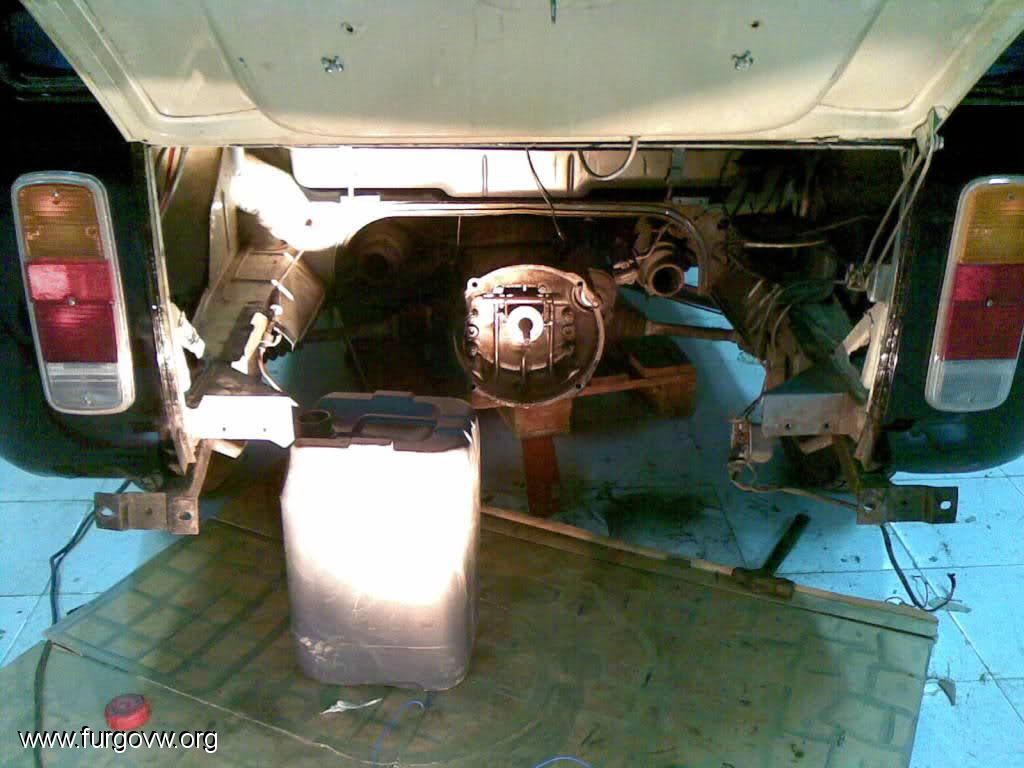

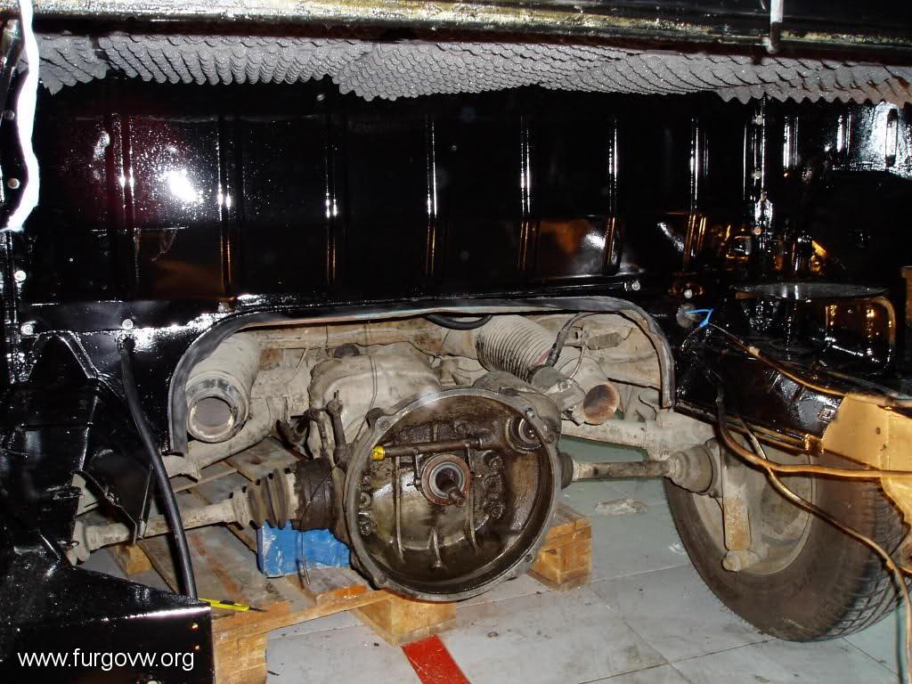

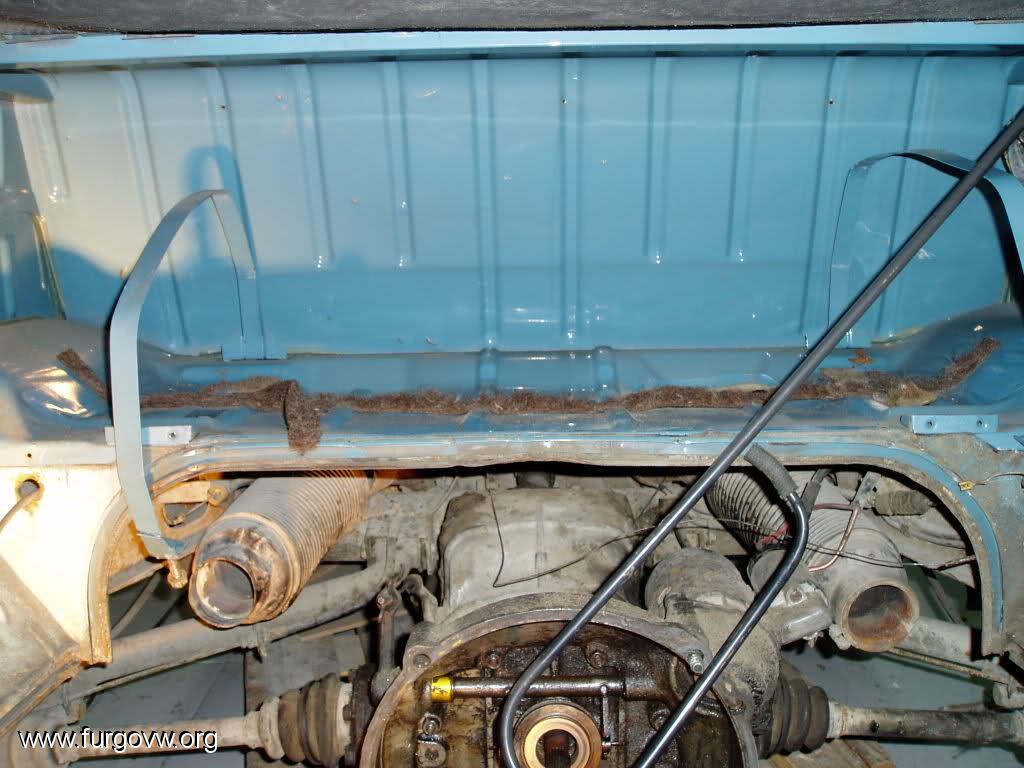

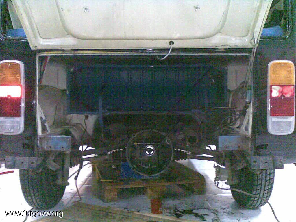

pues pongo las fotos del mecanico golondrinas ya ke es un negao para poner fotos ,no tenia aforador no funcionaba despues de dar la brasa motor pa fuera ,ya veremos kien lo monta despues  .lengua2 .meparto
normal ke la gente no se digne a kitar el motor alas furgos para hacer el aforador ke hagan un abujero para no sacar el motor , es mas dificil sacarselo alas t2 a ke alsa t2 b o las t1 veremos como deja el hueco del motor y el aforador nuevo todo listo la semana ke viene para adentro
titolas
a mi me dejo de funcionar el aforador dos veces, asi que la primera como la estaba montando pues saque el deposito pero la segunda hice el agujero.
es mas comodo hacer el agujero por dentro de la furgo yo lo hice asi.... corte con mucho cuidado xq tenia gasolina... y despues con unos remaches le hice unas pestañas para que asentara el cacho de chapa que corte y lo uni otra vez con remaches lo selle con una silicona blanca neutra para que no sasasen los olores y listo.... no vuelvo a desmontar el motor!!!....coño si lo hice hace una semana .lengua2 .lengua2

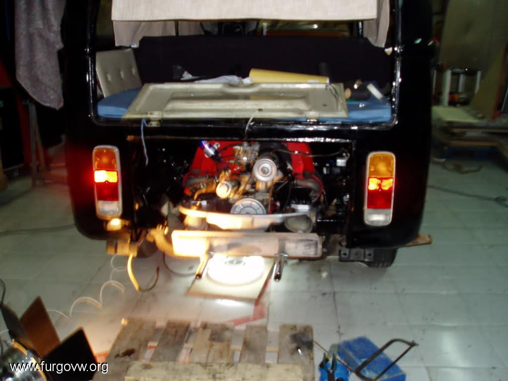

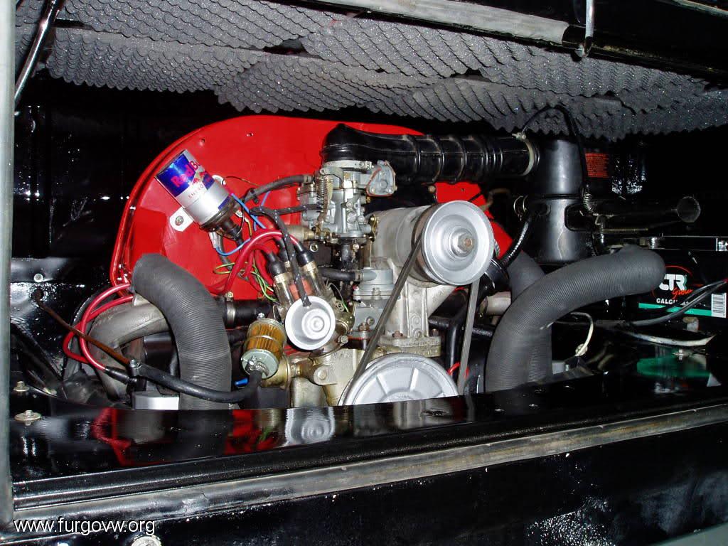

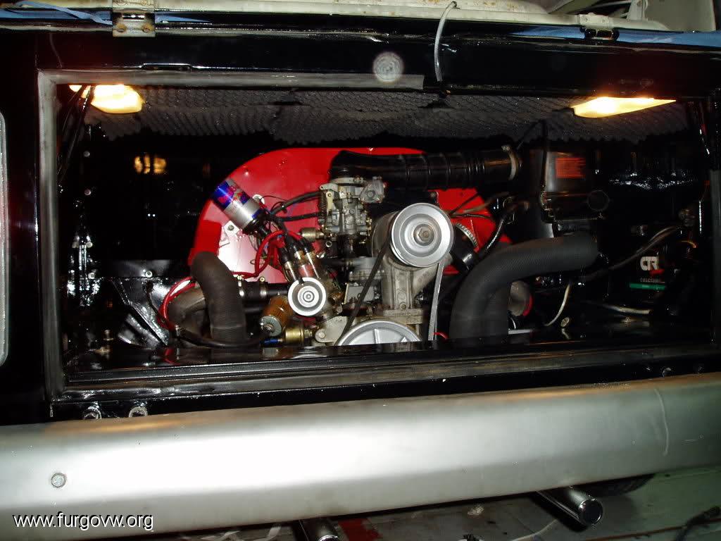

ya esta montado el aforador nuevo y puesto el motor pintado el hueco y tuning en el motor haber si pone unas foticos el golondrina mecanico ,ke izo unas pokas

las fotos no hacen mucha justicia espero que os guste

Que hueco más limpio, todo limpito y recien pintado,yo le ponia un metalcrilato de porton para poner el motor como en un escaparate,como una joya ;D
