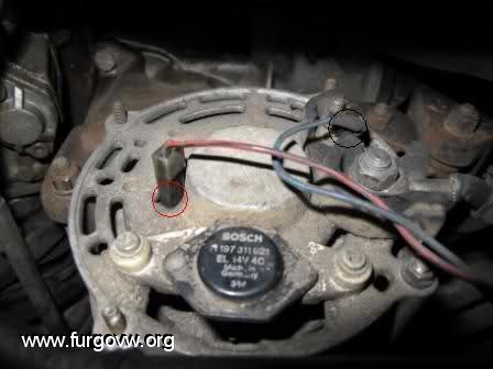

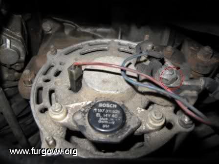

A ver si con más datos me podéis iluminar...  ;D. El alternador es un Bosch con las siguientes referencias "1 197 311 021" y "EL 14V 4C". También he hecho unas fotos...
Foto del alternador
Medida - 7,1V: Multímetro con borna positiva en el círculo rojo y la borna negativa en el círculo negro
Medida 7,1V: Multímetro con borna positiva en el círculo rojo y la borna negativa en el círculo negro. Es el círculo rojo el excitador (W)? si me da 7,1V, es este verdad?
Medida 12V Multímetro con borna positiva en el círculo rojo y la borna negativa a masa
