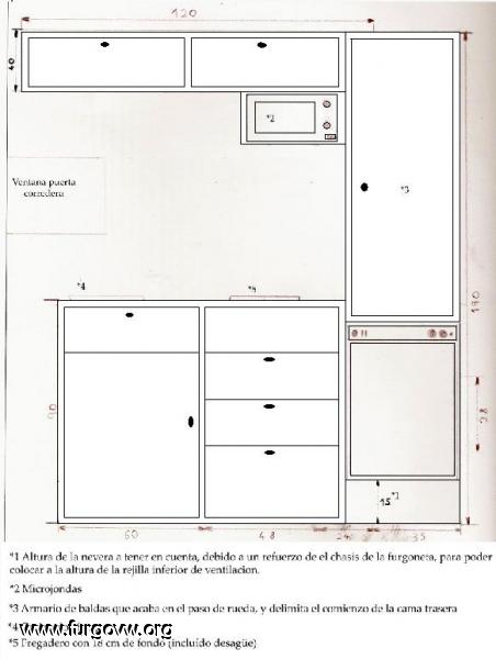

;) Hola Alberto, sin ánimo de ser pesao y ya que Austral dice que no es complicado el tema de mover la rejilla de aireación, te insisto en la posibilidad de cambiar el frigo al lado de la cama; te pongo un dibujito basado en el que tu hiciste para que lo entiendas mejor.
El mueble alto tendría de fondo lo que tiene la nevera y lo que es la encimera lo que te manden las piezas de fregadero y fuegos que le metas (las hay bien estrechas, no recuerdo cuanto es el fondo de mis fogones pero creo que da 33 y con mueble y todo 37/38). Estoy contigo en que hay que dar prioridades a las cosas enfocándolas según nuestras propias necesidades pero dentro de eso si se pueden matar dos o más pájaros de un tiro pues mejor; en la distribución que te propongo:
     - puedes abrir el frigo entero
     - mantienes una encimera con buena superficie de trabajo y una buena armariada
     - das más anchura al pasillo
Si es verdad que a mi también el tema de la anchura del pasillo (siempre y cuando quepa 1 bien para pasar o para cocinar) no me parece de lo más importante si que me parece interesante tener la mayor posible si eso no te limita otras cosas (como puedes ver en mi hilo mis sillones ocupan igual o un pelín mas que los tuyos y el pasillo me quedó justito por eso puedo decirte que se agradece tener un poco mas de anchura).
Bueno, ya sabes, modestamente  :roll: y sin ánimo de volverte loco  .loco2 pero míratelo. Un saludo  .adios

Albertoston
Querido Austral.
He estado mirando hasta haciendo el pino la zona que me comentas, vamos donde tienes tu la nevera, y no me acabo de convencer de lo del tacón, por dos razones.
1º No solo hay que cortar el tacón, sino que hay que cortar un nervio de los mas anchos, al lado del paso de rueda, en una de las zonas mas sometidas a torsion de la furgo (puede parecer exagerado, pero no lo es cuando toca llorar,cuando curraba en el taller se apreciaba mejor el paso del tiempo en los atrevimientos de este tipo en furgonetas taller por ejemplo)
2º Yo que ando el dia entero por la calle, diría que el 90% de las furgos que están golpeadas, tienen golpes a esa altura mas que nada por los morros de los coches asesinos, y si encima de joderme la nevera, me jode el doble de chapa por quitar el nervio.....pa que queremos mas. Es un supuesto claro....pero pensando en el peligro prefiero que se lleve mis zapatillas o los macarrones por delante antes que la nevera, sin pensar en un tubo de gas abierto seccionado.
Es ponerse en lo peor de lo peor, pero al fin y al cabo hay que tener en cuenta todo un poco.
Definitoriamente se queda como está. Cuando suba el asiento a la tarima ganaré entre 5 - 10 cm de anchura en la parte de media altura y probablemente al construir los muebles les haga un "entrante" para mayor comodidad en la parte baja, de la altura del tacón.
Furgokike. Si puedes o tienes fotos del soporte pues ya por curiosidad sería un puntazo. La otra opcion que se me ocurre es hacer lo que tienen hecho muchos coches, que es soportada sobre una suerte de enrrejado de ferralla delgada, que bascula. Es mas costoso de subir, pero al fin y al cabo igual de valido....se le podría poner incluso una pequeña polea de ayuda con un cable de acero con un tirador. Aunque la solucion de austral de hacer lo mismo que tiene, solo que pinzada por dentro, soltar y punto es atractiva. Lo que me sigue tirando un poco para atras es lo baja que quede, yo tambien soy muy de andar por pista huyendo de la gente  ;D ya que me he roto la cabeza buscando un deposito de sucias delgado, pues a ver que solucion encontramos......

Gracias por molestarte lo que ni me he molestado en dibujar yo!! De todos modos la respuesta a austral te puede contestar un poco. De todos modos ya cambié mi opinion sobre ese dibujo y es bastante inexacto. La nevera de momento se queda donde está. Mil gracias de todos modos, espero poder hacer un dibujo esta noche de la planta, la nueva cocina y el perfil y creo que me entendereis mejor.

 ;) Hey Alberto, que haces tu por aquí? venga que no te quiero ver escribiendo y de dibujos ná de ná.....  a trabajar en la furgo pero ya!  .meparto
Nada compi, lo del dibujillo no ha sido mas que matar un rato. Lo que te dije en el anterior, fijo encuentras tu solución, que seguro que es la mejor para ti...... pero bueno, por dar un poco la lata. Venga, suerte. Un saludazo.  ;D  .adios

austral85
y que te digo yo,pues que la furgo no es mia,que me gusta mucho su altura, ya lo creo.
no,como comente,yo no corte el tacon y vamos me cres tan loco como para cortar ese nervio que comentas jodre.
mi frigo simplemete esta en ese sitio sin cortar nada y es de los de 52de fondo y 90 litros con congelador.no,no lo pude elegir pille unpelotazo por ebay de 250€ nuevo,ya nos adaptariamos con el.

el dibujo de tongar es lo que yo haria simplemente,pero que ya,que ha quedado claro que todo se queda como esta.
