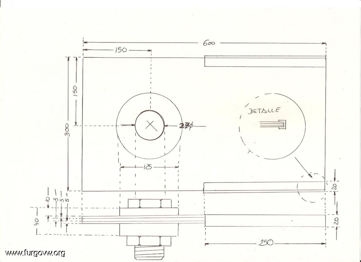

Los materiales a utilizar son a groso modo dos chapas de 600 X 300 X 5 mm a las que se le realizará un agujero pasante por el que irá el eje de giro. Cuando termine el brico quedará el listado final de los materiales empleados. básicamente viene a ser esto:

Se colocan las chapas una encima de otra y le realizamos el agujero, por el que irá el eje. En este caso realizamos uno de 6 mm para probar que tal realizaría el giro una vez colocado, por si teníamos que desplazarlo, como así fue en dos ocasiones.

Me encanta como te ha quedado. Tienes la suerte de que no tiene el cambio de marchas que le estorbe para girar, supongo que el eje de giro seria en centro de la base no?. Otra cosa que observo esque la plancha de la base queda bastante al descubierto, habra de que tener cuidado con los tobillos al pasar  .conmuletas .conmuletas a ver que pegas te ponen los ITVeros. Se me ocurre que casi Hubiera sido mejor hacerlo con la Chapa en la base sin cortar por el centro y quitar y poner paa pasar la ITV, aunque forrandolo de madera alrededor no se veria nada para pasarla sin problemas.

Eres todo un crack estare atento a la evoluciones del brico, el tema complicado que veo es lo de cortar las patas del asiento, porque colocando la base giratoria en el pisos de la furgo no giraria sin cortar las patas??? i de nuevo felicidades por el montaje de la furgo y del brico
guillo
brutal...me has resuelto la vida .palmas.solo una pregunta.he visto un agujero para el eje de 40mm(supongo).pero en las fotos no veo ninguna tuerca para el pasante.de que diametro es el eje?

En cuanto a no cortar las patas sino realizar la base, en este caso no es factible ya que la base de la carrocería no es plana, sino que tiene unas formas un poco especiales, por lo que esta era creo la mejor opción.,  además de que no cortando las patas quedaría el asiento levantado tanto como tuviera las base giratoria.
El eje va a ser un tornillo de 27 mm que unirá ambas chapas y además estas irán regruesadas 20mm por arriba y abajo por lo que el tornillo de acero reforzado que hará de eje unirá dos chapas de 5mm, una placa de teflón de 5 mm y los regruesos de refuerzo de 20mm cada uno, por lo que la unión del eje será muy grueso (55 mm) con el fin de además de reforzarlo que en caso de colisión no haya posibilidad de que se corte el tornillo, algo muy complicado siendo un tornillo reforzado de acero.

La segunda parte va a consistir como ya dige en reforzar el conjunto para lo cual se va a colocar una pieza metálica soldada donde se ha de realizar el taladro del eje de unos 10 mm por arriba y abajo, que bien será redonda o rectangular, dependiendo de los materiales con los que contemos. Después el sistema antidesplazamiento y antivibración que consistirá en dos piezas en forma de U que además de hacer de tope para que sea imposible que se desplace el conjunto hacía delante en la posición de viaje, mantendrá las dos plazas de base y la de teflón unidas evitando de se levanten o vibren. Sencillo y barato  de realizar. Esta pieza ira soldada a la inferior en el caso delantero y a la superior en el caso trasero para permitir el giro.
