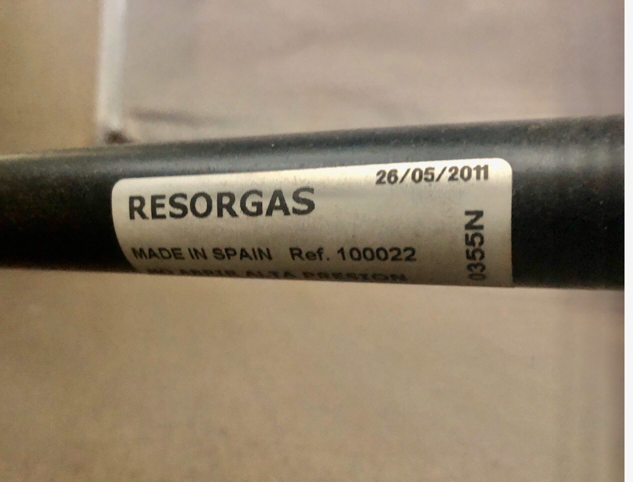

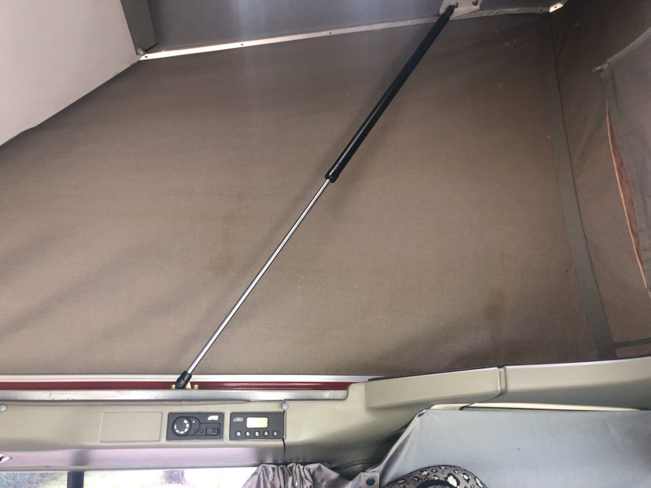

Os pongo unas fotos de como lleva un amigo en su T4 los amortiguadores. Los puso el anterior dueño y quitó la H para elevar el techo.
Son unos Resorgas Ref. 100022
Inuk
Cita de: Imamon en Julio 08, 2020, 08:26:25 amOs pongo unas fotos de como lleva un amigo en su T4 los amortiguadores. Los puso el anterior dueño y quitó la H para elevar el techo.
Lo de quitar la H és una opción pero además de complicar el brico en mi caso la descarté por los motivos o "excusas" siguientes:
-Los elevadores originales llevan un "seguro" o bloqueo anticierre. Los del Opel tigra o Resorgas no, a no ser que se le añada algún "invento".
- A parte de llevar casi siempre el pequeño peso de placa solar, algunas veces llevo una o dos kayaks en una baca en el techo y con la H bloqueo el techo con seguridad.
-Una vez por la noche nos nevó como unos 40 cms y no veais como pesaba el techo con la nieve encima.
