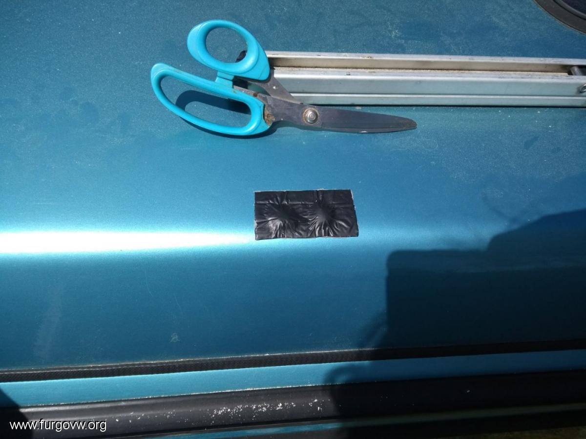

Esa pasta debe de ser lo que le llaman butilo. Yo lo tengo usado cuando tenía la caravana como sellador y sí, es la hostia.
No había pensado en que me girara el tornillo...pues nada, a la ferretería de nuevo, jejeje. Ahora creo que sí, al fin tengo todo para ponerme al lío.

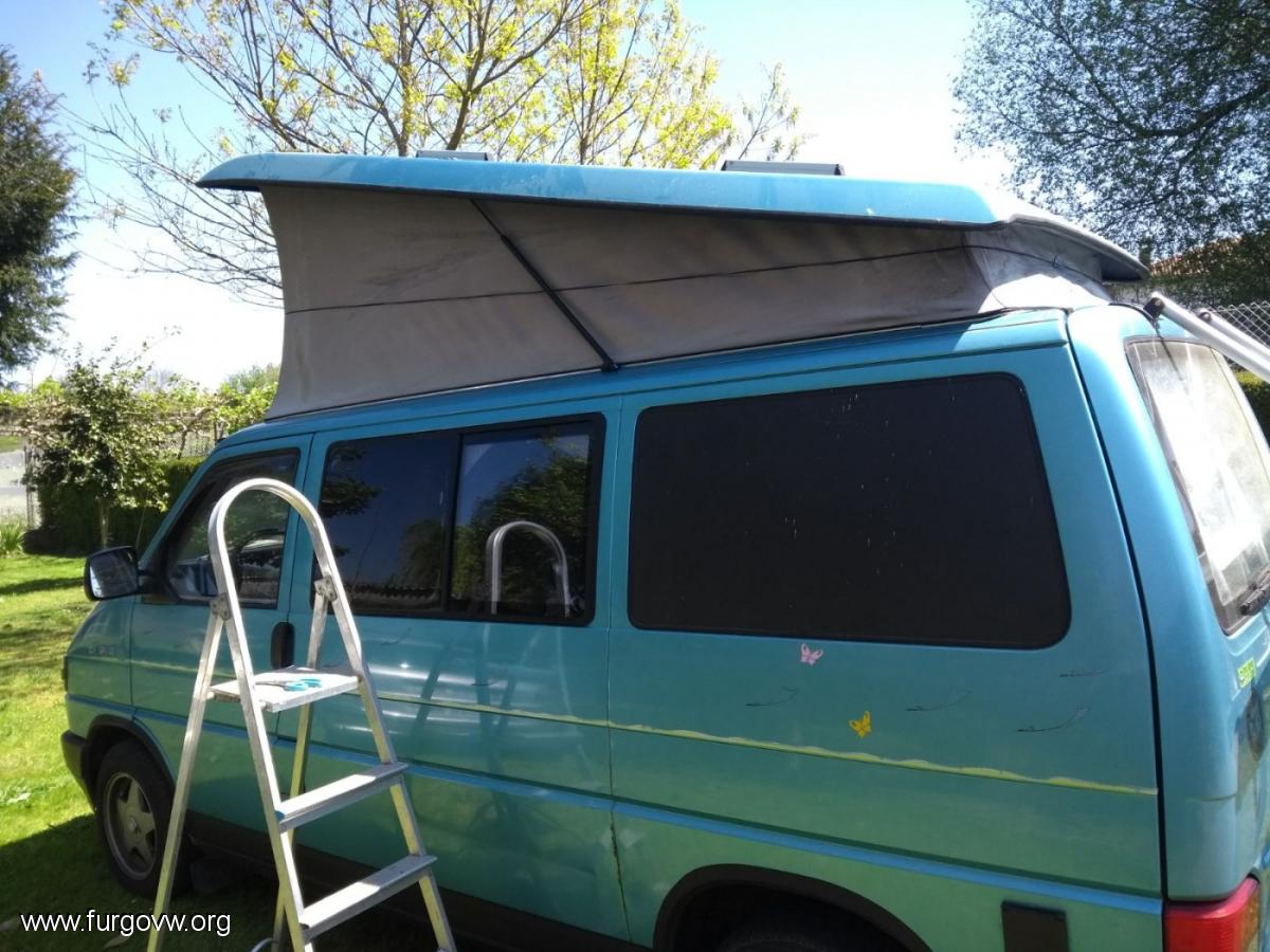

Trabajo hecho. Resultado inmejorable.
La única cosa diferente que hice fue ponerle una tira aislante por encima de los tornillos pasantes. No queda muy estético pero me quedo mucho más tranquilo respecto a posibles filtraciones, soy así de maniático.
Comentar una cosa. Mientras instalé los resortes a la furgo le daba el sol por un lado, y por el otro la sombra, y pegaba bastante. Uno de los resortes estaba fresquito y el otro estaba súper caliente. A la hora de bajar costaba más bajar del lado que estaba caliente que del frío, así que a los que os pase no os asustéis. Ayudando con la H se baja perfectamente de forma simétrica.
Muchas gracias a todos por el hilo, y a Aballana y Perez por la ayuda personalizada.  ;D
