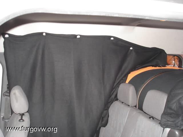

Dándole a la cabeza con el tema del frió que se mete en la furgoneta y de cómo aislarla lateralmente, primero pensé en tapizar la chapa que estuviese desnuda para evitar el intercambio de calor y condensación, pero mientras fabricaba la cortina de separación de la cabina con el "dormitorio" se me ocurrió emplear los broches de tapizado original como botones para colocar mantas del ikea a modo de cortina sin tener que añadir velcro o cualquier otro tipo de historia.

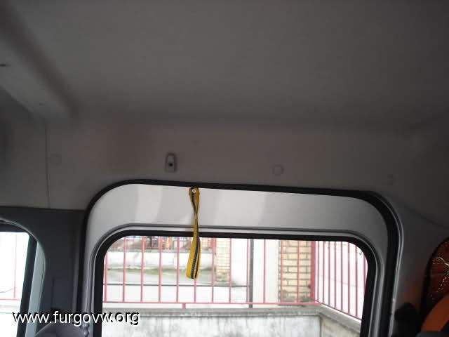

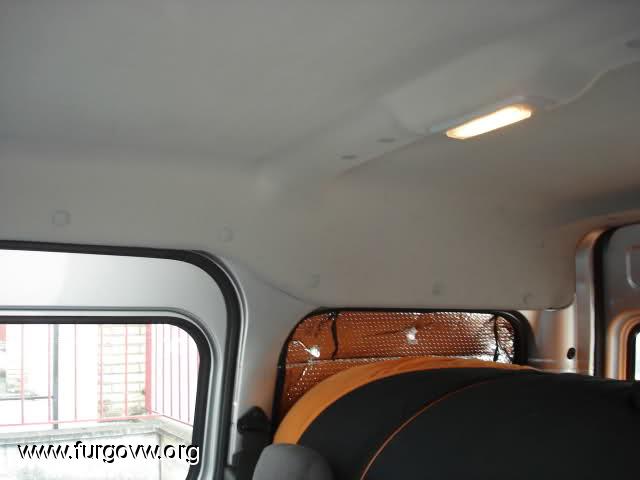

la distancia entre los botones es esta: (en milimetros partiendo de la linea que separa la cabina de la caja)
x-295-x-285-x-305-x-205------
                                             90
                                               X-320-X-280-X-10

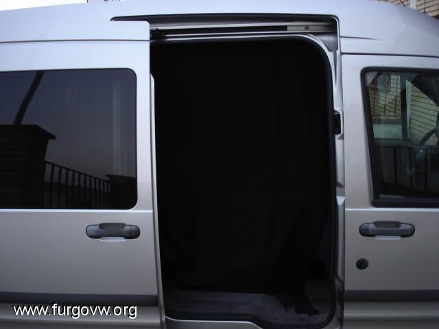

Con estas medidas hacemos los ojales en las mantas de idea y queda colocado tal que así.
si hacemos lo mismo con todo el contorno creamos una camara de en el interior, con el consiguiente aislamiento...
