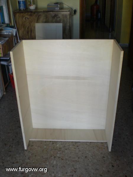

Las medidas son del cajón son: 64 cm de ancho, 80 de fondo y 17 de alto en el fondo (la altura +- de la parte fija del asiento). Los laterales del cajón pueden tener hasta 32 cm, pero los hicimos de 28 porque es lo que daba el tablero de sí. Así queda:

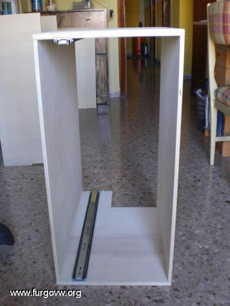

Las medidas de la estructura son: 70 de ancho, 35 de alto (para que queden 5 cm de hueco para poder meter la mesa ahí) y 45 de fondo en la parte de arriba (es así de estrecho para que al hacer la cama, la pletina del asiento pueda subir sin problema, también para eso un lateral de la estructura debe recortarse un poco, se ve en la parte que toca el suelo un cuadrado que falta):
El material es contrachapado de 10 y de 15 cm, según la parte. Pensé comprarlo todo de 15, pero si se trata de que sea ligero, hay zonas que no necesitan tanto grosor, así que combiné las dos medidas y con 2 tableros de 122 x 122 cm lo hice todo.
Las guías son Hettich de 60 cm. Quedarán, por tanto, 20 cm de cajón que no saldrán, pero no creo que sea un problema.

Más fotos con la cajonera ya pintada. Le di primero una capa de esmalte al agua para que tapara el poro y sirviera de imprimación; después, pasadita de lija y dos manos de pintura plástica de la que tenía del comedor (si os fijais en las fotos se ve), eso se llama I+D+i  ;D. Los cantos los forré con tira de esa adhesiva con el calor de una plancha.
vista frontal:
lateral:
la estructura es más corta para poder hacer la cama sin tener que moverla. Tiene 60 cm. La tapa tiene 45 si no recuerdo mal. El cajón sí que habrá que sacarlo para voltear el asiento y después volver a meterlo.
el otro lateral, con una esquina recortada por el tema de la palanca del asiento (los generation sabemos de lo que hablamos)
detalle de las guías:
como son de 60 cm y el cajón de 80, quedarán 20 cm que no saldrán, pero no creo que sea muy importante, con meter al fondo las cosas que nunca salen...
