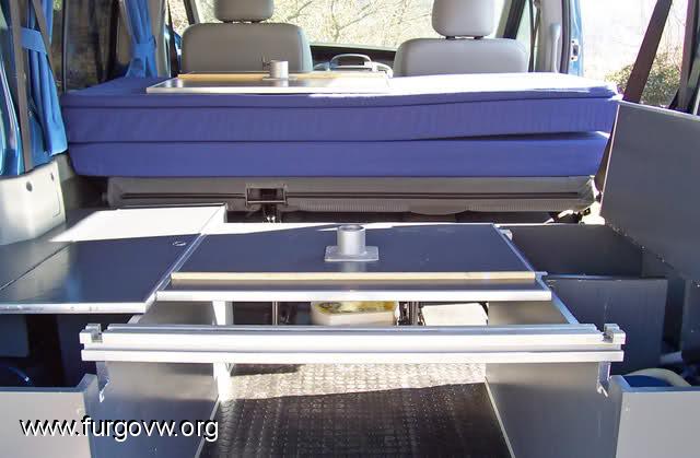

Muy buenas Txemastar, aquí en el foro puedes encontrar varias fotillos de la forma de cama-mesa-arcón que quieres, si no yo te mando algunas. Yo tengo una Primastar tb y lo tengo así. Va a depender de tu altura o la de la gente que lleves, por lo que te aconsejo que te sientes en el paso de rueda y midas lo que te queda al techo, así sabrás a qué altura debes poner los arcones. Como supongo que querrás utilizar los asientos traseros para la cama, estos se quedarán más altos, pero con encargar la espuma (que hace de colchón) más alta hasta la medida de la espuma del asiento trasero, es suficiente.

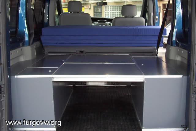

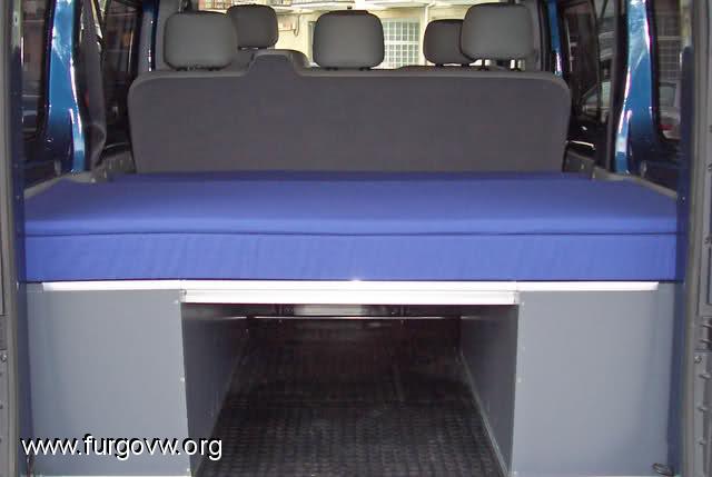

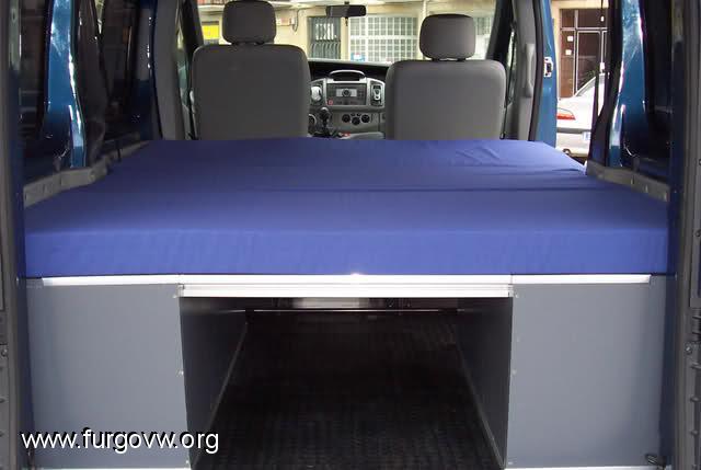

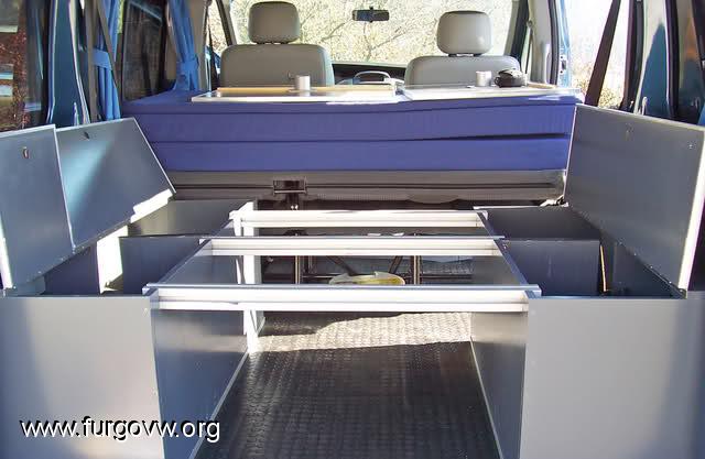

A ver esas fotillos Txemastar. Te voy a mandar, para que esté orgulloso su dueño porque yo no tengo fotos de la mía todavía, unas fotos de cómo lo tengo. Me basé en esta camperización porque me pareció de las mejores, además te envío las medidas de los colchones, ok?.
Esta imagen es la vista con los arcones abiertos

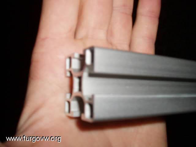

como ves las barras de aluminio tienen unos cajeados que hacen que ajuste a la madera ( He de decirte que toda la estructura por completo se puede quitar ok?, es decir que no hace falta atornillarla, aunque yo la tengo con unos "cierres-abrochadores" metálicos  que van a la madera que tengo en el suelo, para que no se mueva porque los ruiditos conduciendo no me gustan..., jajajjajajja)

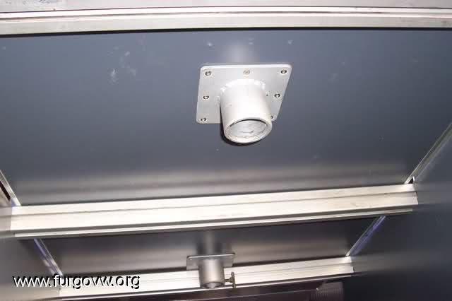

Vista desde abajo de los soportes de la barra de aluminio que hará la mesa
Estructura sin montar ( maletero )
Estructura montada

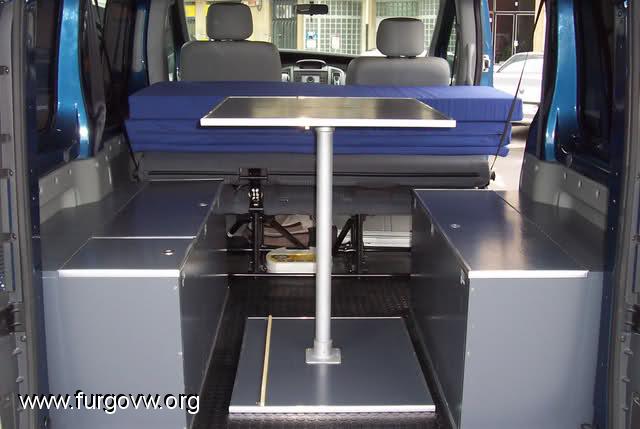

Estructura con mesa

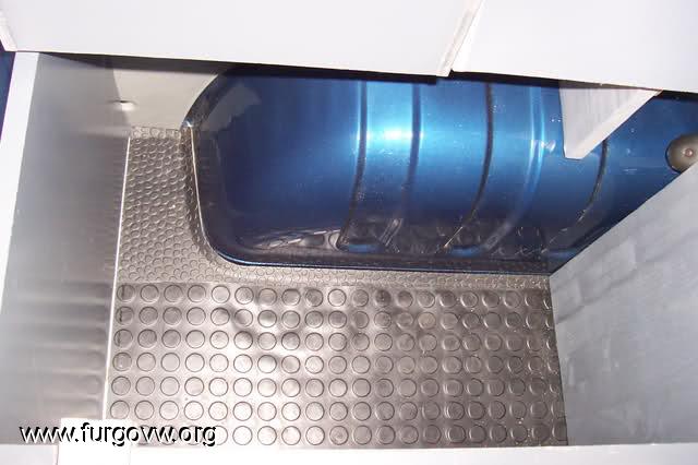

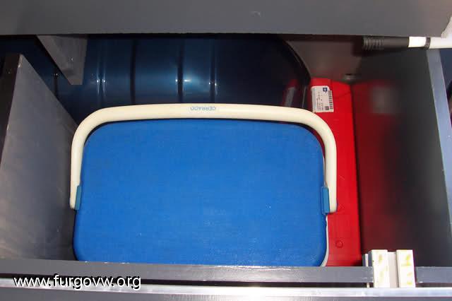

Espacio en arcón

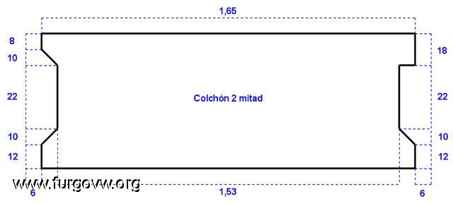

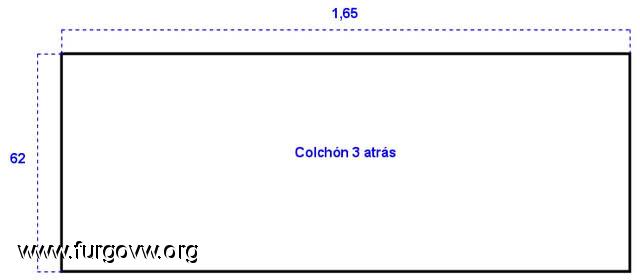

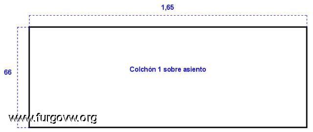

Ahora te explico: Los colchones que has visto son diferentes, ya que los de los arcones que te decía, deben ser más altos que el del asiento trasero. En este caso son tres colchones de espuma con funda hechos a medida: 2 iguales de 10 cm. de grosor, y 1 de 2 cm.; verás la diferencia en la foto.
Te paso las medidas
Espero que te haya servido, a mi me vino muy bien. Ah! un detalle, el asiento trasero está a 55 cm. aprox. del suelo, eso sin contar madera si le pones, ya que sobre suelo blando es chunguillo que la estructura no se fastidie. Yo mido 1,75 pero no me acuerdo de la altura que tienen, no obstante debes hacerlos a tu medida porque depende de si quieres estar mas encogido o menos, de si tienes niños, de muchas cosas...

Tolonineu, qué guapa la tuya, muy lograda y no la había visto por aquí. Sabes lo que pasa, que los de las Primastar-Vivaro-Trafic, no podemos normalmente hacer eso porque nos damos en la cabeza, de ahí que los arcones tengan que estar más bajos. Seguro que Txemastar si se sienta en el asiento trasero abatido, se pega con el techo, pero él te dirá.

1- te paso las medidas de los arcones que puse en fotos el otro día ok?
