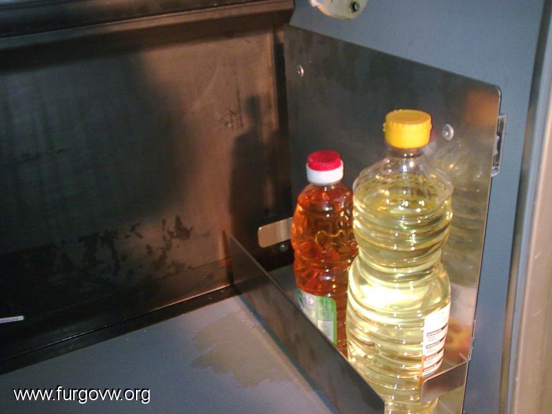

Bueno poniéndome a pensar.....pues donde podía meter la botella de aceite, vinagre....pues así lo hice:
Primero os enseño como me quedo...

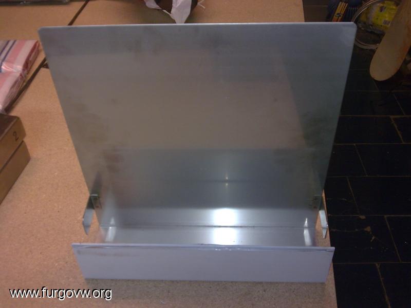

Coger una chapa de 2mm y plegar

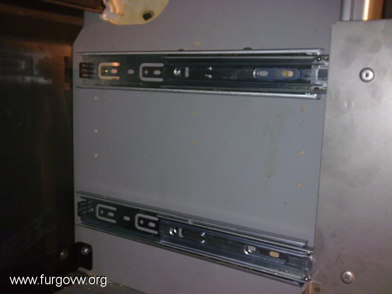

Comprar dos guías de 30cm y atar al armario
Para atar las guías tuveque calzar con unos tacos..
Bueno creo que merece la pena hacer, hay tenéis una idea mía si tenéis alguna duda.......os contestare!!!!!!!!!!!!1Animo!!!!!!

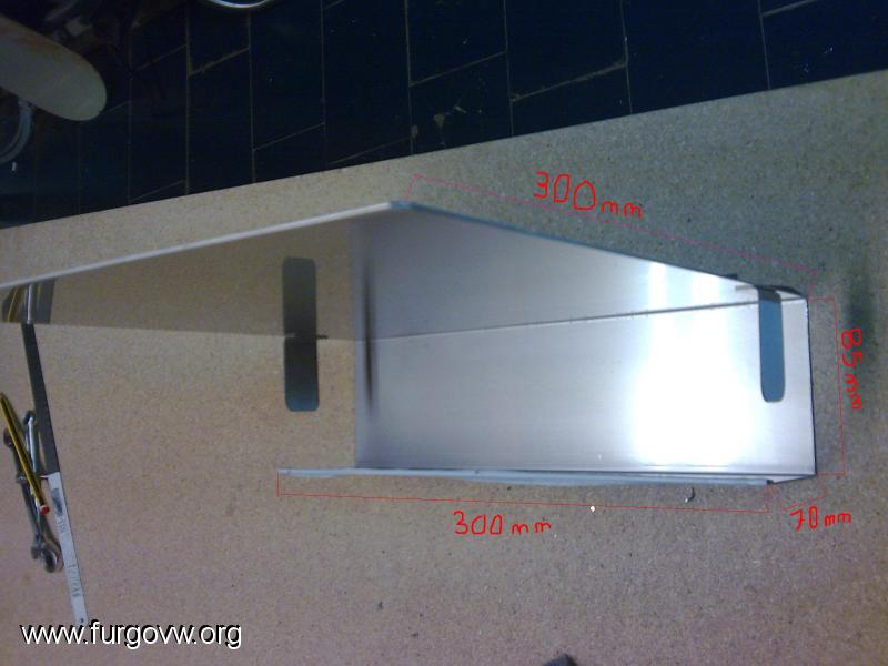

Bueno, creo que a mucha gente le ha gustado este brico mio y.......Bueno os pongo una foto con las medidas de la chapa.Yo lo hice con una chapa inoxidable de 3mm.Allá cada uno si hacer de aluminio........venga os pongo la foto:

uy que buena idea, también se podría hacer con plancha de pvc, algo mas fácil de doblar y pesaria algo menos
en nuestra furgo llevamos sólo 66 cl. de aceite y 33 cl. de vinagre, más la botellita de fairy en este soporte hecho con plancha de pvc:
