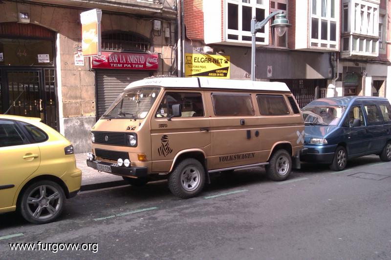

 :roll:Bueno pues ya las tengo hasta montadas  .palmas .palmas
Han kedao de lujo....  .baba .baba
De momento sólo una foto desde Bilbao, ya presentada en sociedad con sus nuevos zapatos...
Cuando llege a irun Pinto las letras y más fotos  ;D

Joder, cada vez que le metes mano te queda mas bonita!!!!

 .baba .baba .baba le queda bastante mejor este look  .palmas .palmas .palmas

Vaya peazo ruedacas, enhorabuena!...  .baba .baba ¿De qué medidas y marcas son las llantas y los neumáticos, si no es mucho preguntar? Cuenta, cuenta... Quiero cambiar las ruedas a la furgo y esta opción campera me ha molado muchísimo  .palmas .palmas

el  bloqueo trasero montare el de go-westy.....  el que venden por 1000 euros  :-X :-X  pero bueno, el año que viene espero ahorrar para pillarlo....  ;D ;D
dj-boxer...... gracias..... las llantas son de jeep wrangler...  y los neumaticos.... 215/ 75 / 15  ;) ;)   y va de lujo  .palmas .palmas

Salva, se notan los desarrollos?? Que tal va la caja??
Cuenta, cuenta... imagino que al subir la altura se moverá más en las curvas y en las rotondas, no??
Que tal va esa homocinética??
Ya tengo casquillos nuevos y nuevas Us, espero que mi padre me las suelde mañana, así que si quieres el lunes lo montamos...

perfecto.....  .palmas .palmas   el lunes si esta listo montamos....  .ereselmejor .ereselmejor
curiosamente la homocinetica a dejado de sonar  ???   como te lo digo.....   no suena  .palmas  pero las voy a cambiar.... cuando cambie la caja de cambios...  para enero....  ;) ;)
las curvas balancea un poquito mas.... pero nada.... casi ni se aprecia..... con la estabilizadora mejorara  ;D ;D
los desarrollos justo 6 km/h mas .... con el gps  ;) ;)  y con una aplicacion que me he bajado para el movil  ;D ;D   comprobado a la ida y a la vuelta  ;) ;)
estoy mu contento.... ademas no noto el zapato mas grande en marcha ( ni en cuestas ) va de lujo  .palmas .palmas

Pues sí que es curioso, si... en teoría el cambio de neumático no afecta al ángulo de ataque del palier, pero... misterios de la mecánica!!! ;D ;D
A ver si mañana preparo otra plantilla y me suelda mi padre los nuevos tirantes. Ya pondré  .fotografo .fotografo y ya te avisaré.

Eso mismo pienso yo... Que el buje etc sigue en el mismo sitio, sólo cambia que la rueda es más grande, pero así es, no suena jijiji
