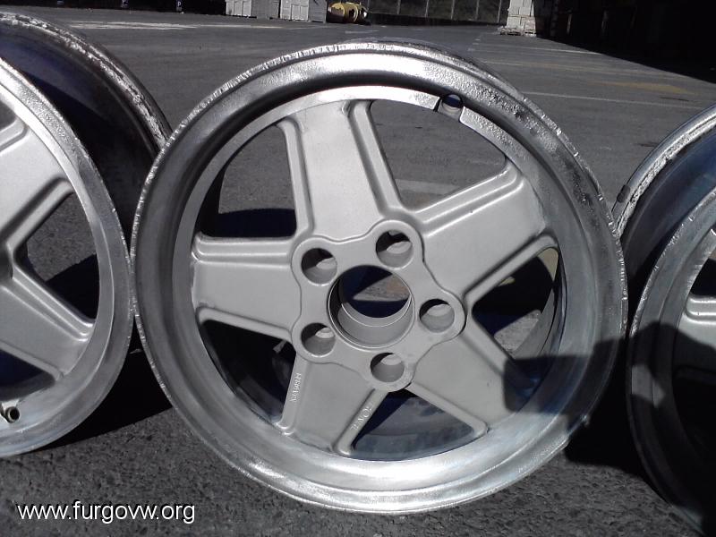

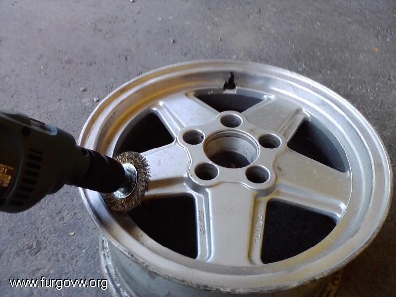

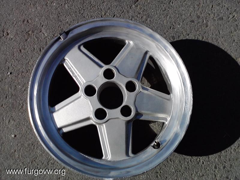

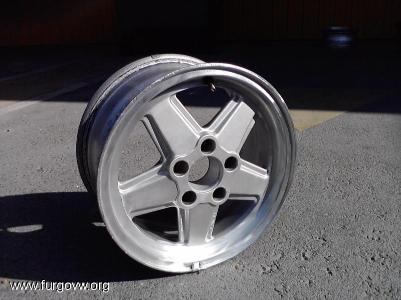

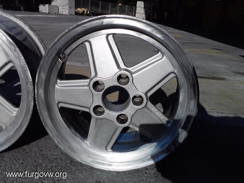

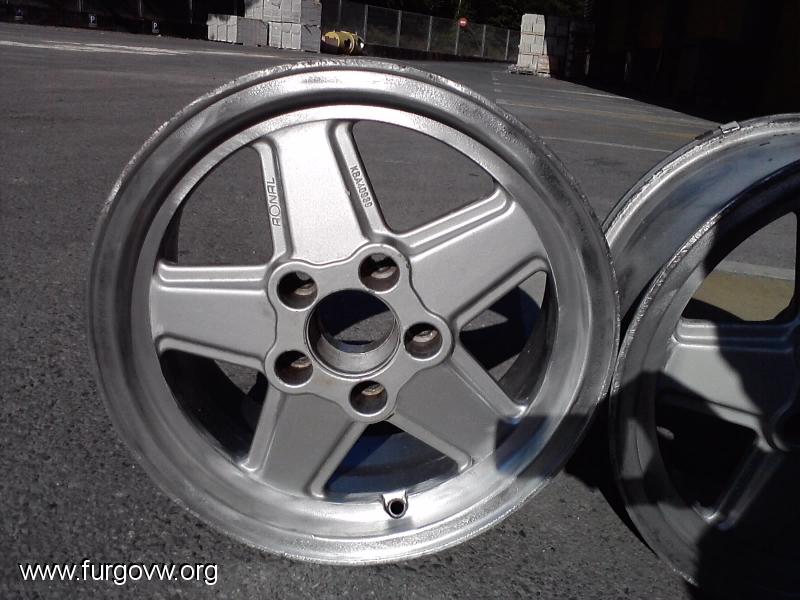

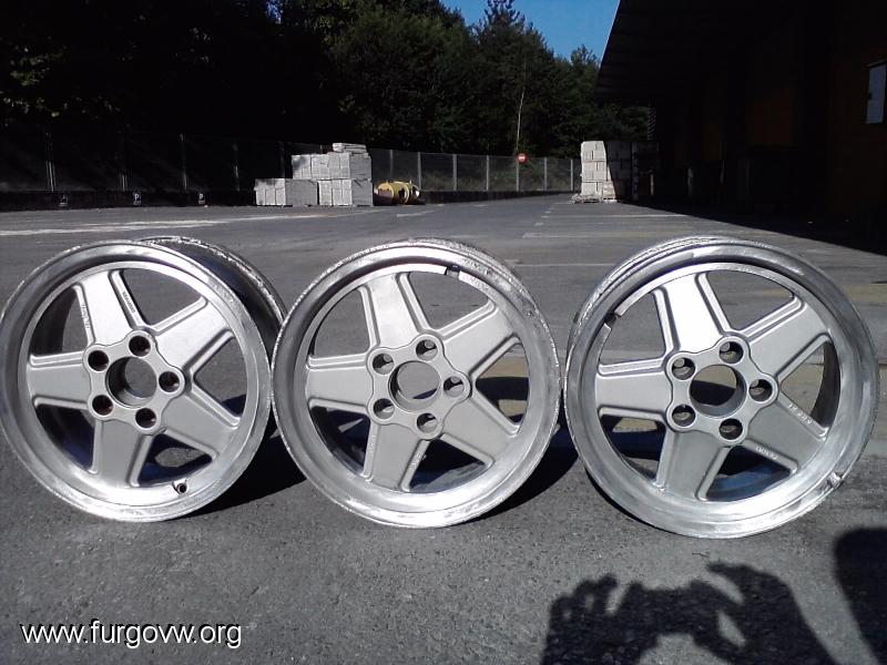

pues he estado dandole caña a las llantas....  jejej   y creo ke me va a tocar lijar mucho mucho....
como no salia lijando me he liado la manta a la cabeza.... y he tirado de cepillo de alambres y taladro......
kizas  me he pasado un poco.... ;D pero los esconchones han salido..... .palmas ke de eso se trataba.... ahora un ratazo de lija y solucionado....
os preguntareis donde esta la llanta ke falta.....  ???    pues tiene el honor de servir de modelo.... para el nuevo kit de frenos para llanta 15 ke se esta currando juanma.... .ereselmejor

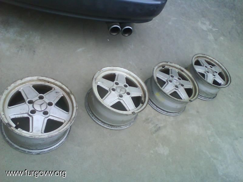

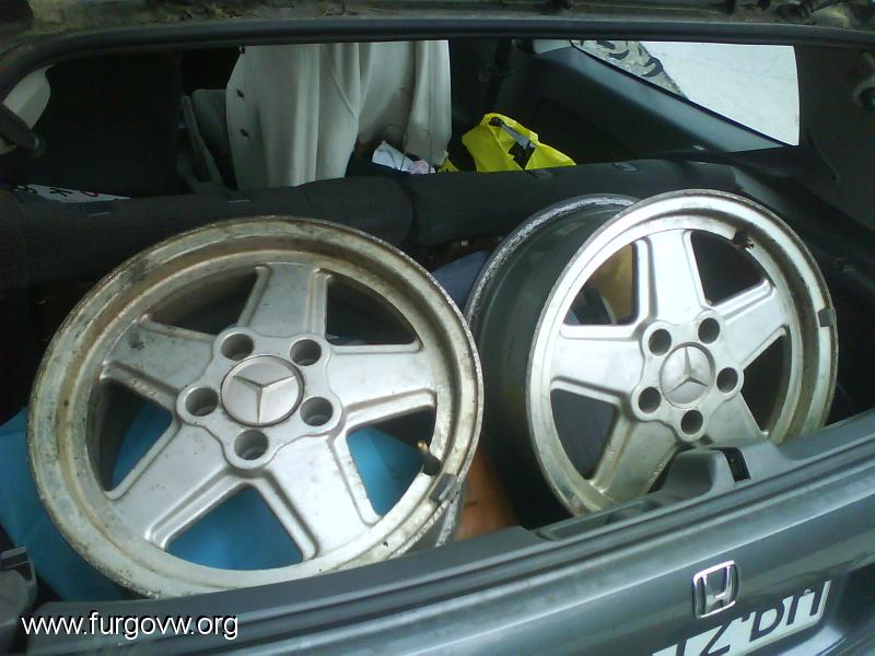

ahi van unas fotillos de la tarde.....
y asi estaban antes.....

Así en fotos se ven bien...  .palmas .palmas Aunque antes de darles caña hay que quitarles las válvulas y los plomos, hombre... jejeje
Lo malo de los alambres es que deja un poco "magreao" el aluminio. Te va a tocar tirar de lija que no veas... Dale caña con la de 150 hasta que quede uniforme. Olvidate de la Dremel porque con las lijas, al ser tan pequeñas puedes hacer un estropicio que no veas...
Muñeca y lija...  ;D ;D

salva-van
Cita de: Ex-jeeper en Julio 10, 2010, 22:48:35 pm
nooooooooooooooooooooooo!!!!!!!!!!!!!!!!!!!!!!!!
mucha lija me parece a mi.........   bueno es lo ke hay......  sarna con gusto..... no pica tanto..... jejeje
por lo menos han salido los esconchones.....  de lujo!!!!
a ti te ha cundido la tarde.....??

ahhh!!!!   el plomo no lo he kitado.....
las valvulas si.... pero al final....    .meparto .meparto
casi las kito a mordiscos por no ir a por un cuter.... y eso ke por herramientas no sera jejee........

Ex-jeeper
Ya sabes... 150, 320, 500, 1000 y satinado guapo que te queda...
Ha cundido bastante. Estoy actualizando el hilo... Mañana te llevo las revistas (ya las he apartado), y una pinza de las Porsche rojitas para que las veas.  .palmas .palmas
