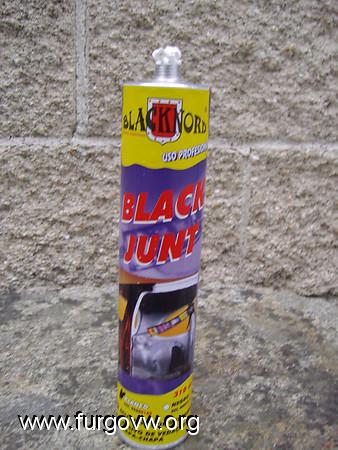

Esta es la masilla que utilicé:
La compras en cualquier tienda de recambios de automoción.
Si la vas a pintar clara, mejor píllala blanca.
La aplicas con una pistola.
Nosotros tenemos una que va con el aire del compresor.
Dale con paciencia, mucha paciencia, y sin prisas, que es como mejor va este chollo.

me decis para que es esa masilla?????
pase sin llamar
jrender
pue sdebe de ser la masilla para aplicarle a las juntas, es lo q el carrocero le va a poner a la mia, eso me dijo. x cierto, un carrocero me explico q las chapas van como  solapadas unas encoma de otras, y q es muy dificil llegar a la parte interior, me parecio logico pero tampoco fue muy convincente. casetrero q tienes q decir a eso, es ciertol??
JOKERVAN
Enero 28, 2010, 00:02:22 am #52 Ultima modificación: Enero 28, 2010, 00:15:44 am por JOKERVAN
claro la masilla es para las juntas.........igual si le pones pasta en las juntas se agrieta,por eso le ponen esa masilla que sera elastica....
yo soy pintor de casas y en mi trabajo es igual,en las paredes plaste y en las juntas de los zocalos por ejemplo le meto silicona pintable,dura mucho mas y no se raja como el aguaplast........
un saludo

por cierto la pasta estais en lo cierto es para las juntas de la carroceria de la furgo...
casetero esta misma tarde voy a por la pasta... pero yo la dare con pistola de toda la vida de silicona... jeje  gracias por tu atencion...

Cita de: jrender en Enero 27, 2010, 23:34:57 pm
Hola jrender, si es cierto, en muchos sitios las t3 tienen las chapas solapadas y no hay acceso al interior. Si quieres acceder para sanear o arreglar un bollo que no sale con la pinchadora tienes que cortar.
