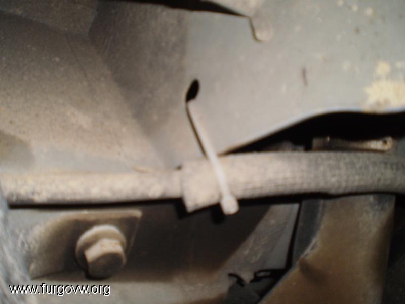

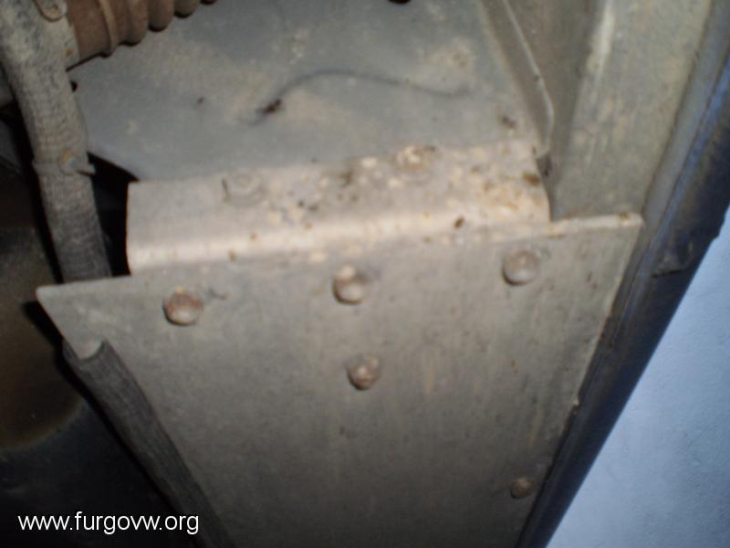

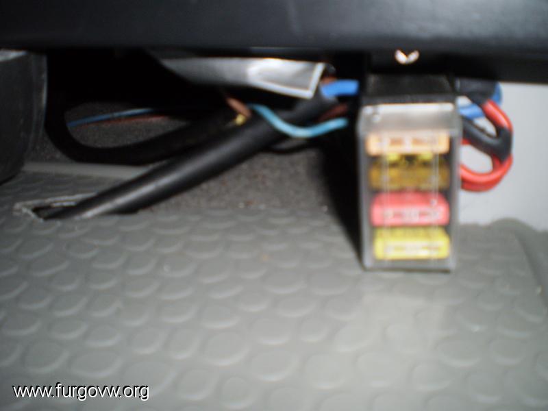

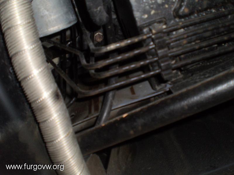

hola a todos,
una preguntilla, a los que teneis la segunda bateria en los bajos de la generation , por donde pasais los cables de una bateria a otra y hacia el interior de la furgo????
si podeis poner unas fotos os lo agadeceria .ereselmejor .ereselmejor
ama dablam
bueno, a ver como lo ves, la batería esta en el lado del conductor delante de la rueda de atras,
le paso el cable sujeto con bridas al lado del deposito
se lo meto a la caja de la bateria normal por un agujero que hay por debajo, ahí tengo metido tambien el separador de baterías.
y le saco por arriba la conexión a la caja de fusibles
a ver si te sirve

Muchisimas gracias claro que me sirve
