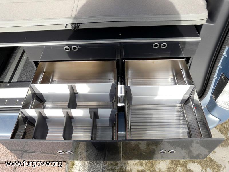

 Después de mirar por el foro buscando algún armario para la generation, el que más me gusto fue el sistema de Xerpa. Sistema de cajones extraíbles y de fácil acceso. Para las salidas monto el modulo (de supervivencia) con todo lo necesario y para el día a día lo desmonto.  Consta de dos cajones y dos caceroleros de cocina de modulo 400mm y 500mm (se denominan cajones interiores, modelo atraccion de indaux) , con fondo de 500mm. Según el fabricante las correderas aguantan 50kg. Tienen el armazón de inox y fondo de aglomerado 16 mm por eso son tan pesados e indestructibles.  Tienen amortiguacion hidraulica (cierre suave). Aun así todavía nos queda hueco entre el modulo y el asiento trasero, para meter alguna caja de plástico con tapa, ropa o bidon de agua. Los separadores permiten mantener todo en su sitio y limitar el movimiento de las cosas.

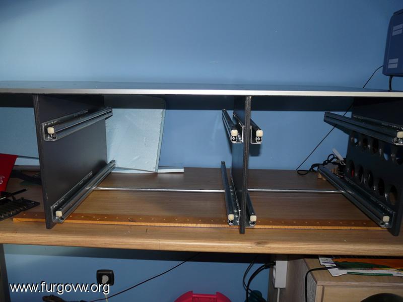

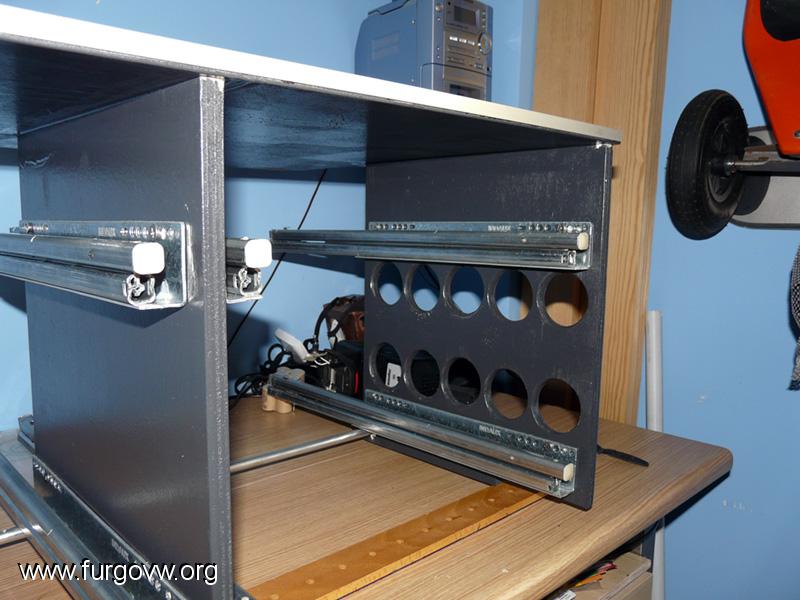

He utilizado contrachapado de chopo de 12mm. Muy ligero, estable y con una resistencia más que suficiente para lo que queremos. Un tablero con los cortes hechos 25€ en Madelesa (Lezo, Gipuzkoa). Con un tablero hay suficiente madera como para hacer dos módulos. Yo he aprovechado para hacerme una mesa.
La tabla del centro es 3mm mas corta en altura, porque queda sobre una guia. Las tablas del centro y derecha tienen el fondo justo para amarrar las correderas, creo que no era necesario hacerlas de 500 de fondo. Sin embargo la de la izquierda si tiene 500 de fondo, para que las cosas que meta a la izquierda no se metan hacia la derecha.

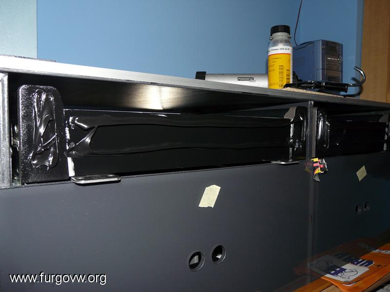

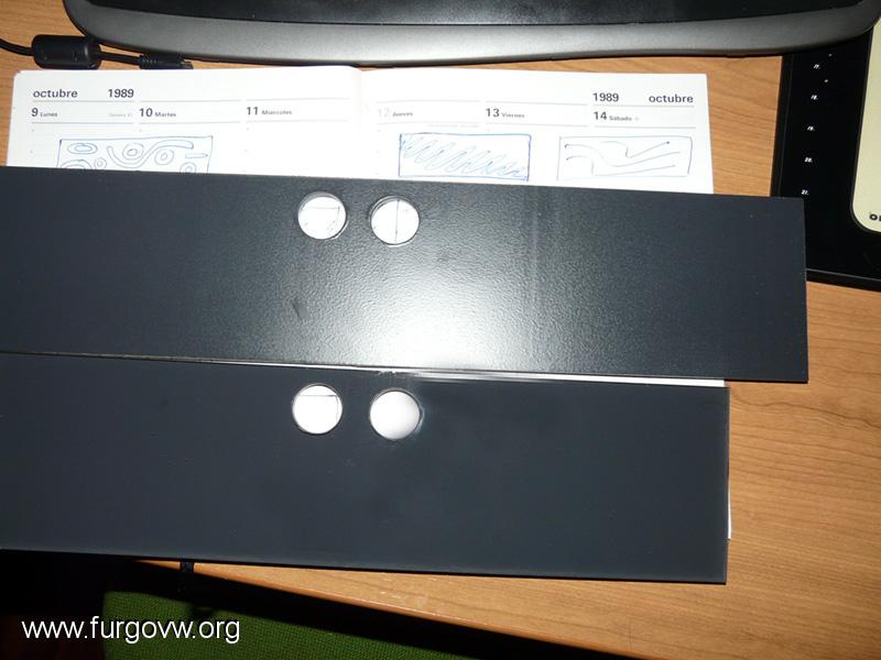

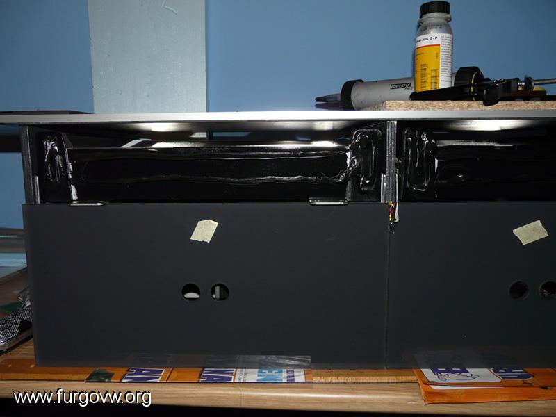

A los cajones les he pegado una pieza de metraquilato de 8mm, pintado por la parte de atrás. A la hora de pintar metraquilato o cristal, sabed que da igual lo mal que lo pintemos, ya que por la cara opuesta quedará perfectamente liso. Tendriamos que lijar suavemente la parte a pintar, con lija de 400 o estropajo, limpiar (el metraquilato de puede limpiar con disolvente universal, el policarbonato NO) y no importa el acabado, solo que la pintura cubra bien todo. Queda un efecto muy elegante, se puede probar en un trozo de cristal.
Aqui se ve las dos caras del metraquilato.
En lugar de tiradores tiene agujeros, que con el dichoso hierro del asiento (los que tenemos generation sabemos de qué hablamos. Yo le llamo el aguijón) andamos justitos de espacio cuando se monta la cama.

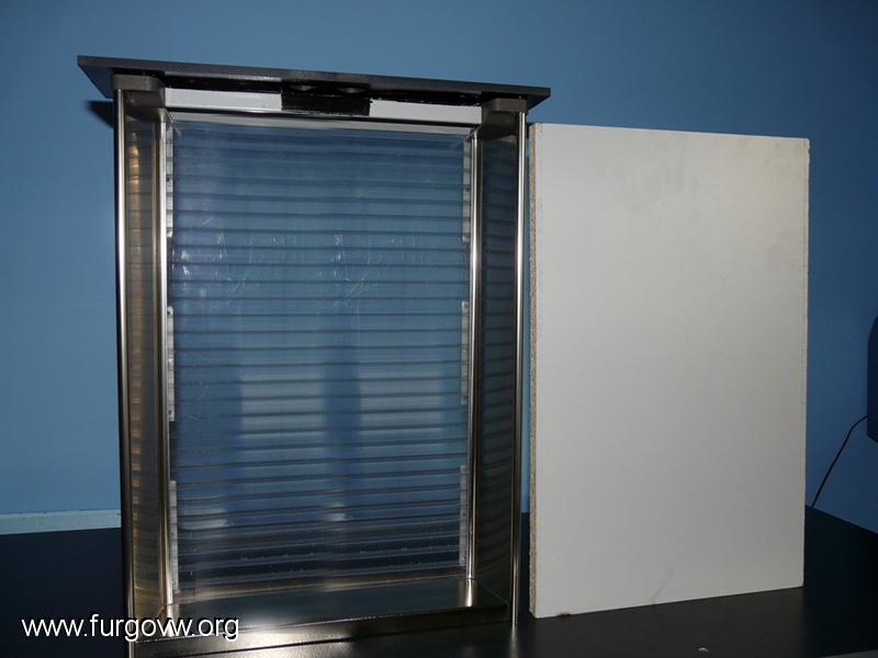

El fondo de los cajones era de aglomerado de 16mm. Yo lo he sustituido por metraquilato celular (con celdillas) y he quitado más de 4kg en total, manteniendo la rigidez.
Sustitucion del fondo de aglomerado, por metraquilato celular.

Los cajones salen medio metro.
La verdad es que entra mucha comida bien ordenada, cazuela,saten...
