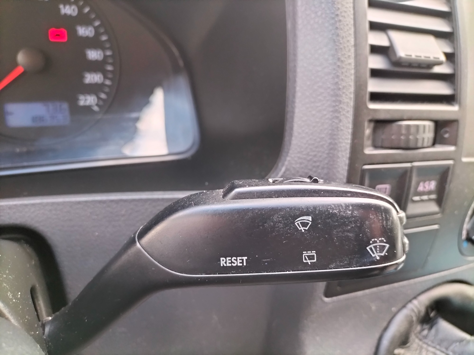

Hola buenas, me acabo de comprar una T5 del 2006 y viene con el mando del ordenador de abordo del lado del limpia pero yo no veo que cambie nada al tocar los botones, ni hacía arriba ni hacía abajo y tampoco con el reset. Sabéis si la Caravelle de ese año lo traía de serie o era un extra? O si se puede habilitar haciendo algún tipo de secuencias con los botones? Porque velocidad de crucero si que lleva.
Muchas gracias de antemano.

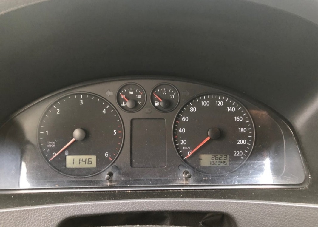

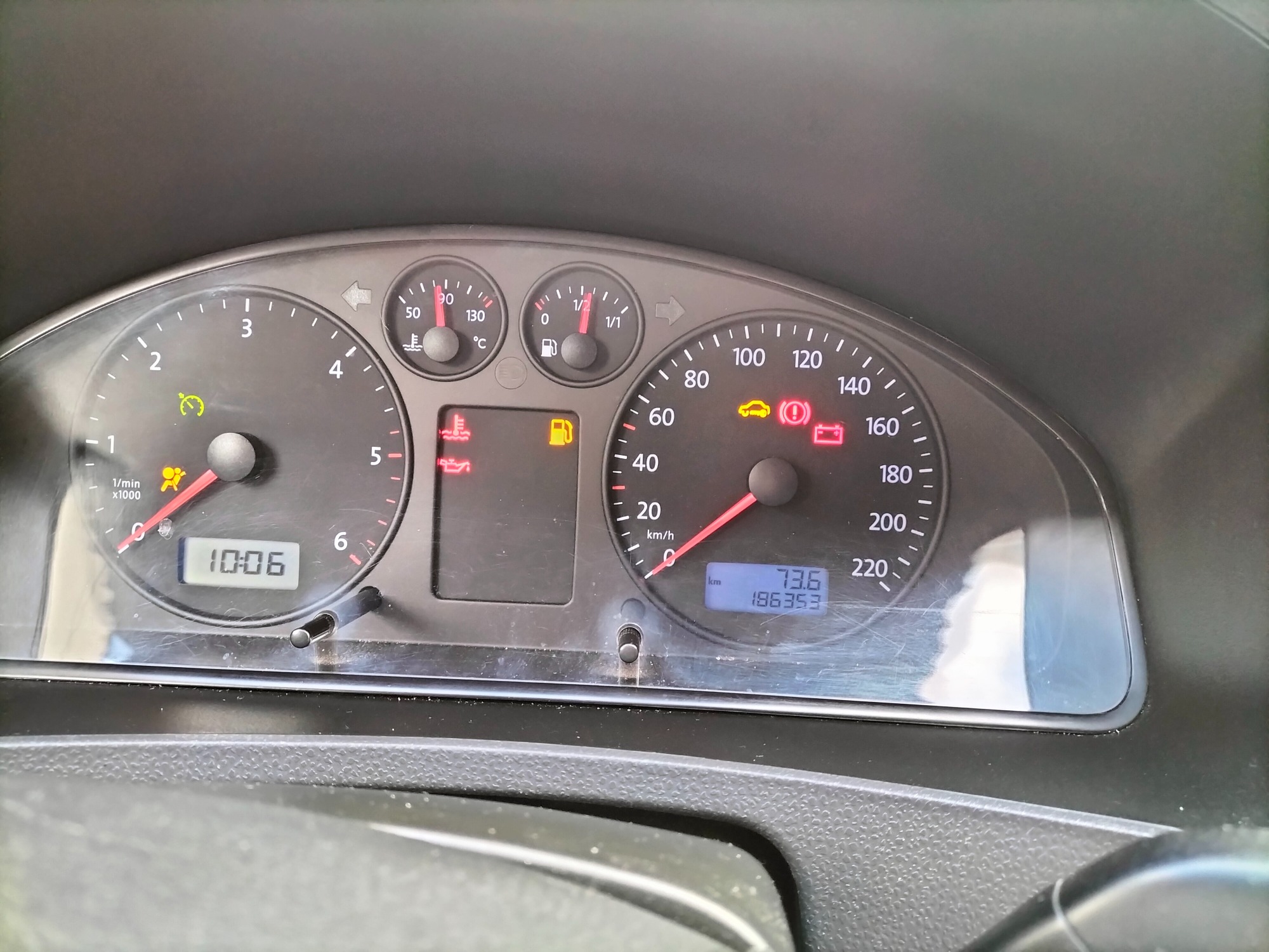

Pasa la foto de tu cuadro a ver cómo es !

Te mando unas que tenía, si no te valen mañana le hago otras. Muchas gracias 😉
AvionGVB
Cita de: AvionGVB en Marzo 01, 2022, 22:30:36 pmTe mando unas que tenía, si no te valen mañana le hago otras. Muchas gracias 😉
A ver si así se ve mejor
SirJan
Cita de: AvionGVB en Marzo 02, 2022, 10:10:08 amA ver si así se ve mejor
Se ve perfectamente
Tu cuadro no tiene ninguna pantalla así que difícil tener el ordenador de abordo
AvionGVB
Cita de: SirJan en Marzo 02, 2022, 14:50:05 pmSe ve perfectamente
Pensaba que se vería en el display de abajo a la derecha rotando con los kilómetros parciales o en el central en la parte de abajo y que este pudiera estar roto, y como el mando parece que si que lo tenía...
Muchas gracias de todos modos!

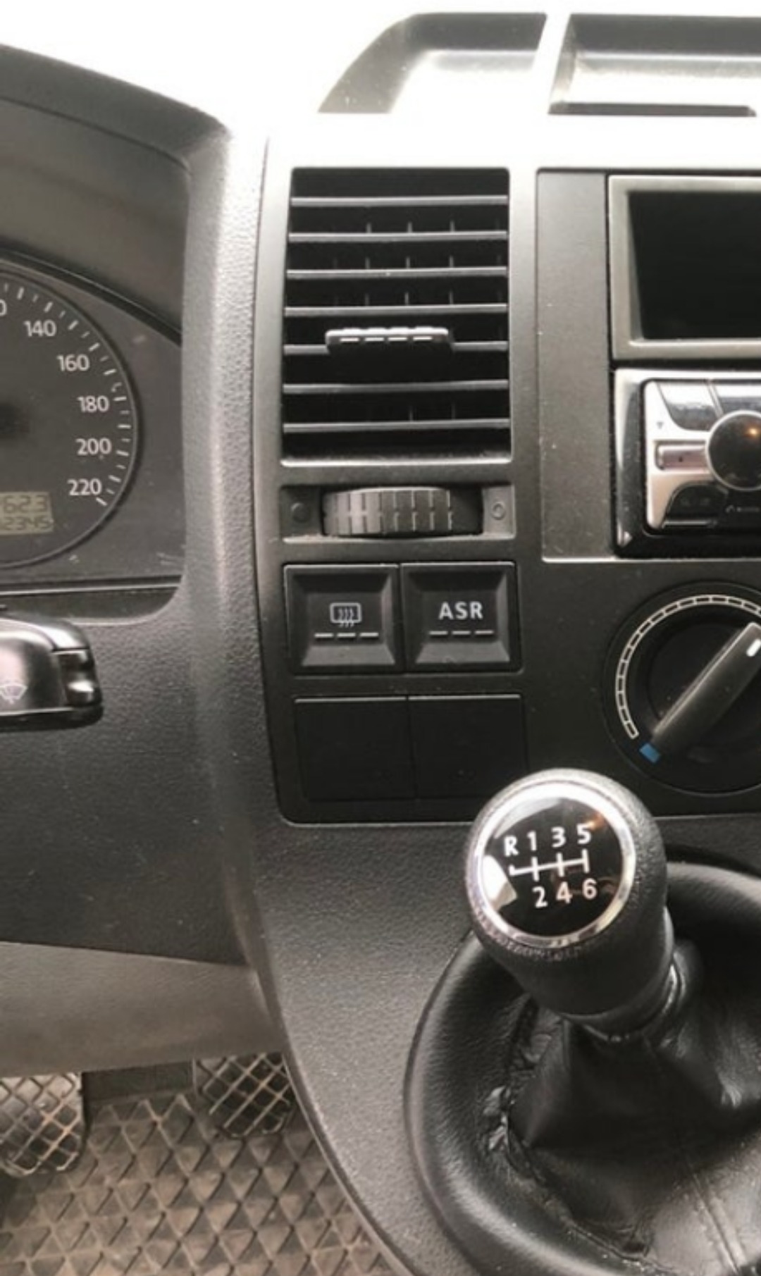

Ahí van las fotos de mi cuadro
AvionGVB
Cita de: xfulanox en Marzo 03, 2022, 17:53:16 pmAhí van las fotos de mi cuadro
Se ve un pelín más moderno, o se me han fundido los led de la parte inferior de esa parte del cuadro de mandos o simplemente solo tiene en mando como preinstalación

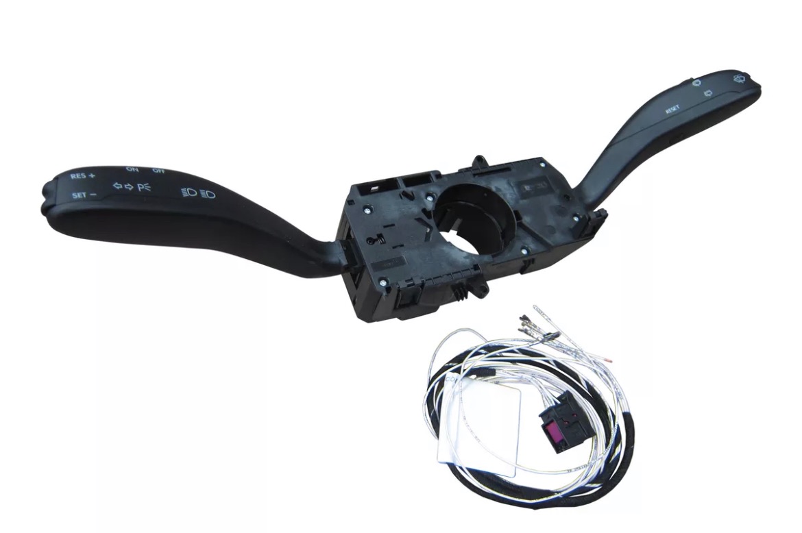

Seguramente el anterior dueño puso el control de velocidad y por ello en su efecto venía con la palanca del ordenador de abordo
xfulanox
Cita de: SirJan en Marzo 04, 2022, 07:53:32 amSeguramente el anterior dueño puso el control de velocidad y por ello en su efecto venía con la palanca del ordenador de abordo
El control de velocidad va en la palanca de los intermitentes, la del lado izquierdo, es independiente de la palanca derecha con la que se controla el ordenador de a bordo
SirJan
Cita de: xfulanox en Marzo 04, 2022, 08:25:10 amEl control de velocidad va en la palanca de los intermitentes, la del lado izquierdo, es independiente de la palanca derecha con la que se controla el ordenador de a bordo
No es independiente! Por favor se vende el conjunto entero de las dos palancas juntas y cuando lo compras puede elegir con el BC o no ! Seguramente sea de segundaMano y venía así
Repito es conjunto ! No confundir si no se sabe
