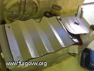

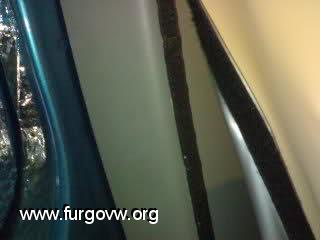

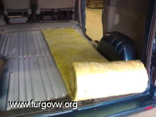

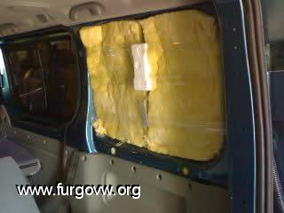

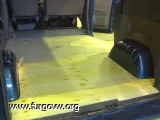

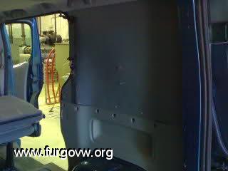

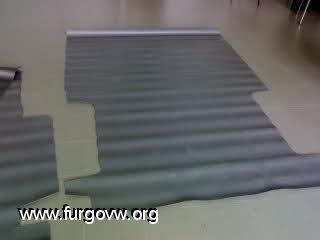

Aislamiento:
En suelo: lana de roca, tablero marino y plancha de vinilo.
En paredes y techo: lana de roca, y planchas de cartonplast.

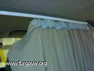

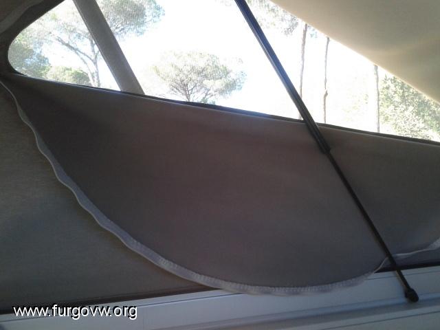

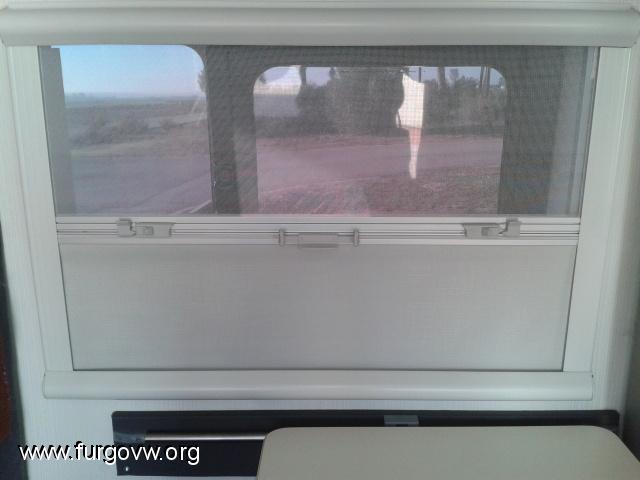

En ventanas: brico con parasoles y cortinas de foscuri (una tela muy opaca).

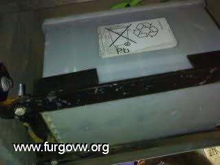

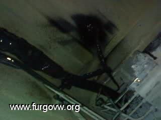

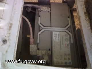

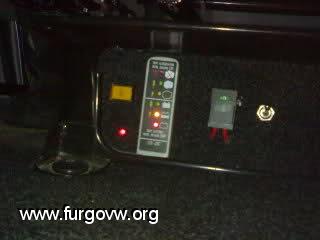

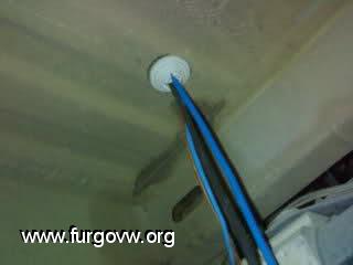

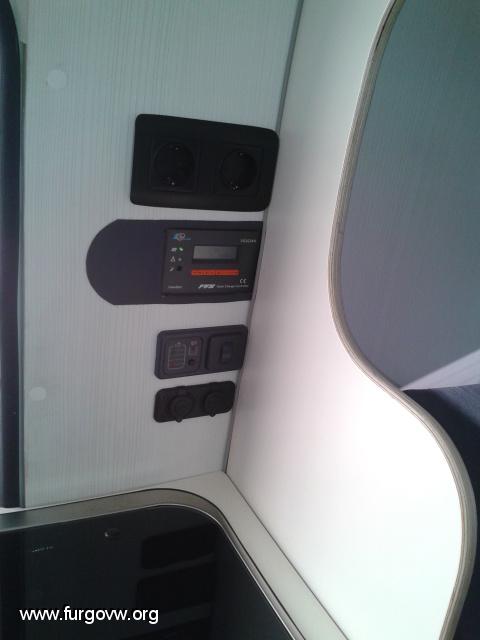

Batería auxiliar:
Montada en los bajos de la vivaro, con relé separador, fusibles y cable libre de alogenos.

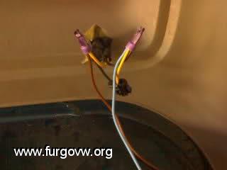

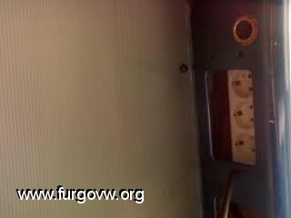

Los 220V:
No los tengo homologados así que esta todo como un poco camuflado:

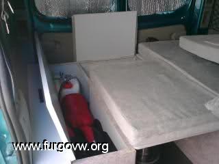

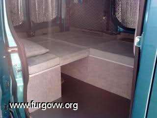

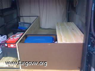

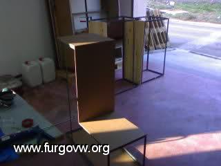

Muebles:
Compré la furgo por el tema de transportar las tablas se surf, he tenido que hacer una distribución que me permitiera llevar un minimo de dos tablas dentro de la furgo sin que me molesten, y basandome el este principio y la distribución de Climber (muchas gracias tio), conseguí esto.
La estructura esta en perfil y angulo de hierro, luego va forrada en madera.

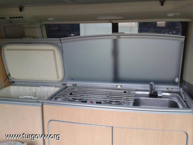

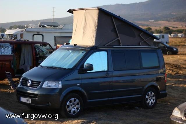

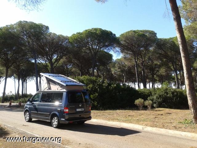

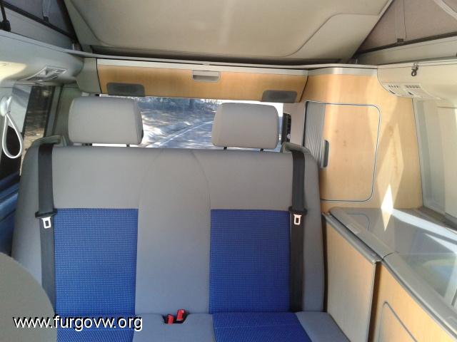

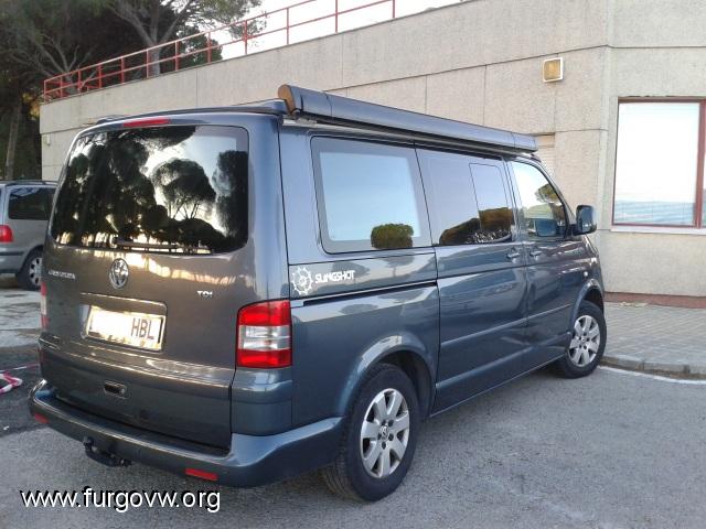

Mi Cali, que decir de ella, pequeñita pero con mucho mucho encanto, es la camper por excelencia, tendré otras pero ninguna como ella  :-[:

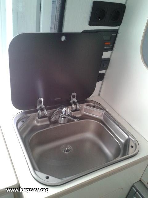

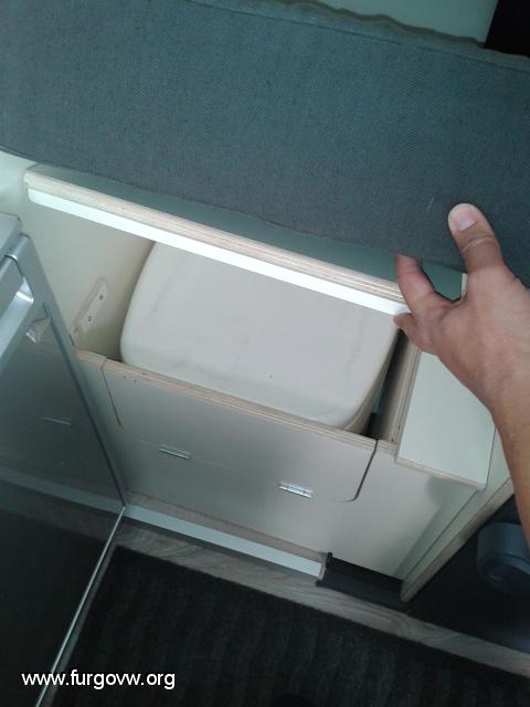

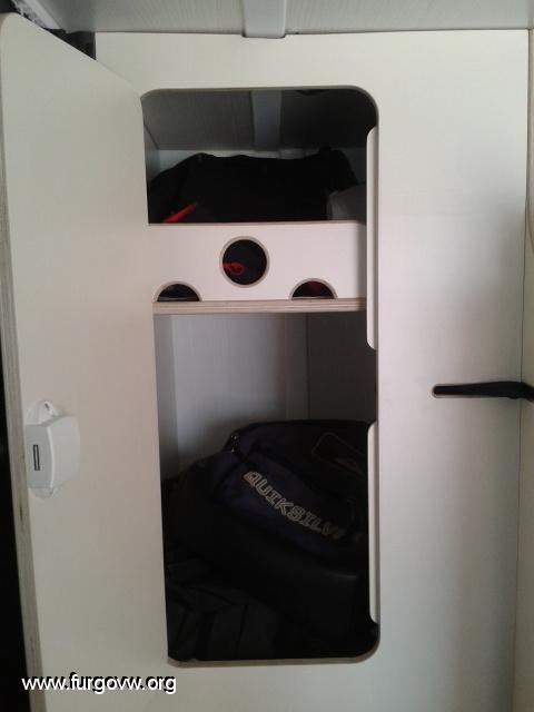

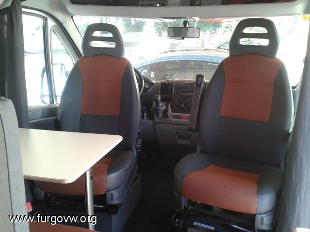

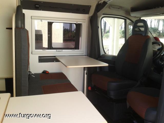

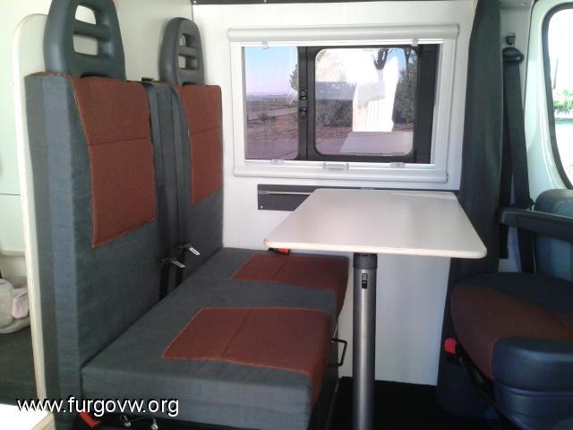

La tercera, Fiat Ducato L1H1, la Cali se quedaba muy muy corta de espacio y los puzles nunca se me han dado muy bien, así que me pille una furgo para tener dos ambientes, no tener que salir a buscar el WC y que me entrara todo el material surf, ademas me entrara en el garaje, que? imposible???...... e aquí la máquina:

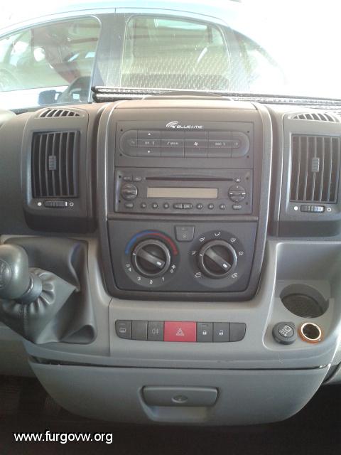

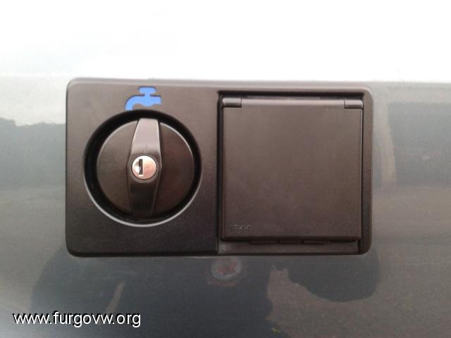

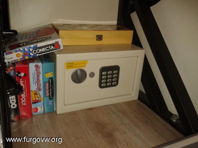

No le falta detalle, es una 2.3 130CV de 2010 con tan solo 78.000km, es una maravilla, como extras tiene el BlueMe, aire acondicionado, bola de remolque, agua caliente, placa solar de 150W, dos baterías de 100AH de AGM, nevera 80L, caja fuerte, asientos giratorios, 4 plazas de conducción, 230V con inversor y por instalación exterior, cargador de baterías, deposito de aguas limpias de 70L, sus dos ambientes, WC químico integrado en el habitáculo, gran fregadero, ducha exterior....., totalmente legalizada como 3200
