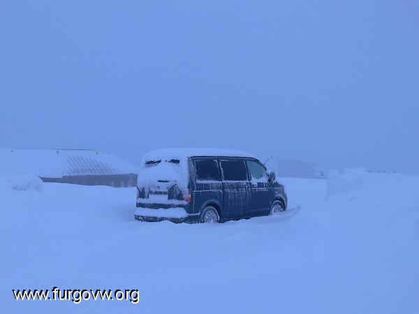

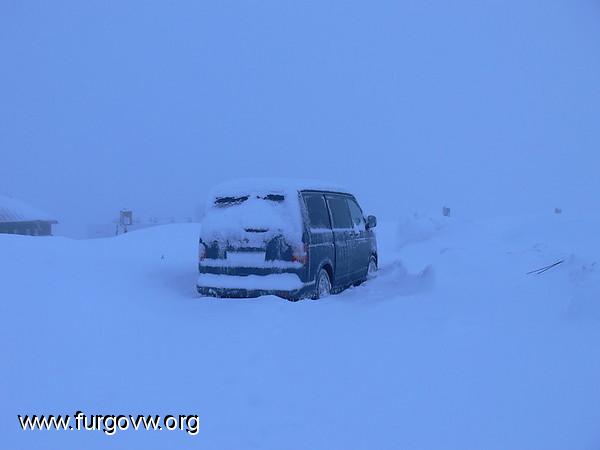

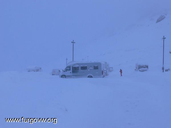

Fotos del dia 8
Estado en que se encontraba el parking
La noche del 8 al 9 se alcanza la temperatura de -16ºC
Aclaro que estará situado sobre los 2500 m de altura (???)
