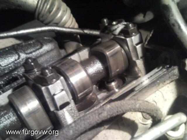

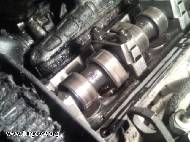

hola, para ir a 120 no necesitas un tdi, hay mucha info aqui,pueds buscar en el foro, para ir a 120 tanto,te vale un 1.6 jx como un tdi, y a 120 van a las mismas revoluciones, lo que pasa es que el motor lo tienes que tener en condiciones,osea revisado, y si te vas a un tdi, no tiene mucho sentido si no pones un desarrollo mas largo, y lo de tu motor, no necesitas cambiaro, por que?? ni una culata nueva, las culatas se reparan, y se ponen valbulas nuevas, guias, etc, y depende como este el piston, tampoco tienes que cambiarlo, por que no pones una foto de la parte superior del piston?
1987t3
El lunes me pasare por el taller para hacer alguna foto del piston y segun el mecanico las valvulas estan dobladas.
El mecanico me paso alguna foto yo no consigo ver demasiado no tengo mucha idea.
¿Veis vosotros algo?
