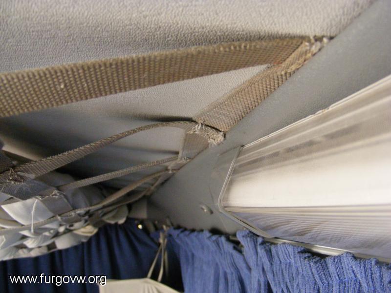

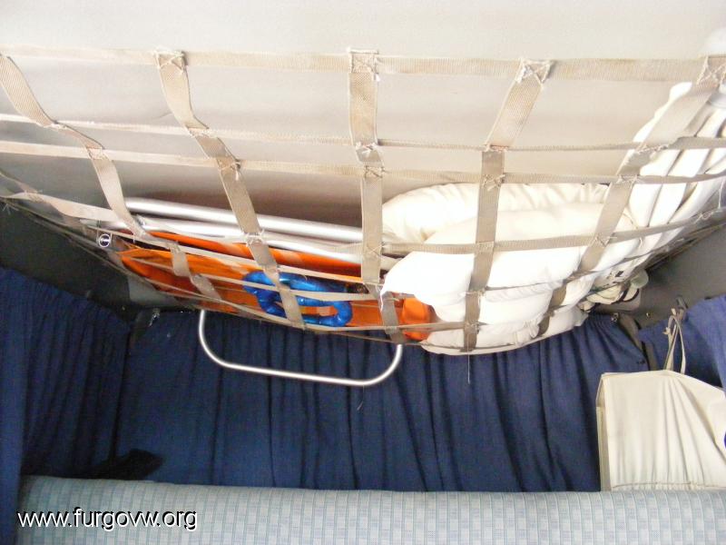

He colocado una red en el techo para llevar casi todo tipo de objetos
1º quitamos todos los embellecedores para llegar a la chapa
2º medimos la red para dejarla caida por atrás para meter los objetos y estirada por alante para que no se salga la carga. aunque no se pueden meter objetos muy pequeños porque pueden salir despedidos en un frenazo.
3º atornillamos con tornillos roscachapa en cada una de las tiras por la parte vertical de la chapa calculando por dónde va a quedar el embellecedor y así no tire el peso descolgándolo. colocamos embellecedores y metemos la carga. listo
os puedo asegurar que no baja mucho la altura porque ya he llevado gente y no es molesta, puesto que la parte más baja queda en el maletero.
