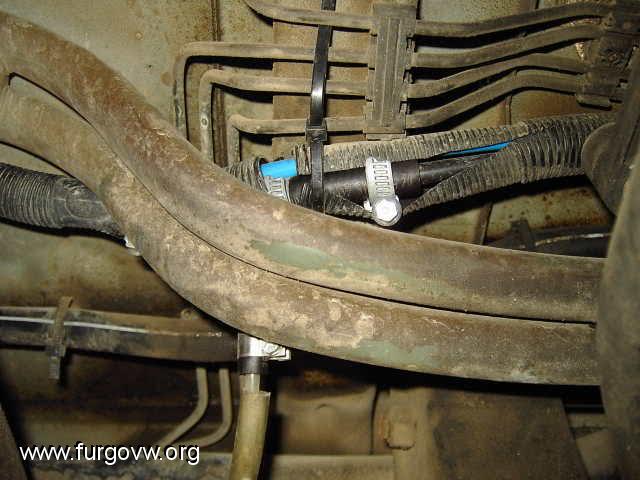

Buenas a todos:
Tengo pendiente la instalacion de la calefa en la furgo, es una multivan 2.4 D. Ya que no dispongo de un lugar apropiado para desmontar el deposito y colocar el espadin, sabeis donde colocar la T en un lugar mas accesible. ¿Que clase de valvula antiretorno para que no se desceve el circuito es necesaria?. ¿Donde puedo comprar esa valvula y un filtro de gasoil.

Puedes colocar la T en el tubo de color negro,el de color azul es el retorno,yo no monte el espadin ni valvula de retencion y sin ningun problema.
El sitio es entre el deposito y el puente delantero.

azul retorno? yo se lo meti en este...

Pues si, creo que el azul es el retorno.

Supongo que el tubo azul estara sumergido en el gas oil,y chupa igual mente.

pero le vais a poner un filtro delante de la bomba? de verdad creeis que le hara falta?
victorinox
Varios me han dicho que no hace falta, pero segun lo que valgan le quiero montar filtro y antiretorno, para que no se descebe.
Lo que no tengo ni idea es donde ir a preguntar.
El tubo de alimentacion del gasoil tiene un diametro interior de 2mm, hay otras partes de 4mm de diametro interior. Tambien, puestos a pensar un poco, me parece que el volumen de gasoil que se queda dentro del tubo con esa seccion es minimo, como para que se descebe.
