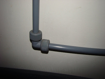

¿Y que opináis del polibutileno?
En mi isla, los fontaneros están haciendo ya casi todo con este material. No es barato, pero es muchísimo más fácil de trabajar, ya que no necesita soldaduras ni pegamentos, por lo que se instala rápidamente. Además es flexible y los fontaneros dicen que es muy seguro. Además es resistente a los rayos solares, lluvia, heladas, etc., por lo que se puede poner tanto empotrado como a la intemperie.
Vamos, que quitando el precio, parece la panacea en fontanería ¿no?
En mi isla sólo se encuentra material de la marca "Nueva Terrain" (no me preguntéis por qué porque no tengo ni idea) y para el que no sepa lo que es, dejo una imagen:

¿y los tubos de polibutileno que puse un poco más arriba?
¿Es que no lo conoce nadie? Aquí ya digo que no se usa otra cosa .loco2

si yo los conozco son los que estan sustitullendo al cobre son mas ecologicos, aguantan más y las uniones no se sueldan, se usan uniones de presión.
esto es maás comodo para reparar en caso de rotura o si quieres modificar el sistema.
Aguantán más presión que los de cobre.
Se les puede instalar colectores o distribuidores mejorando y facilitando la ampliación de instalaciones y facilitar la reparación de posibles fugas.

a ver, os comento, yo soy fontanero, y vamos a ir x partes, el PB (polibutileno) va bien, su defecto es el tamaño de las piezas, y una vez que se unen, tienes que meterle presion (15 kg) durante 1 min. para que  se agarren los dientes que tienen las piezas a los tubos, despues, lo de la soldadura, está de maravilla, así es como se hace, salvo 1 cosita, y es que no hay que recalentar tantisimo el cobre, ya que no escurre todo lo bien que deviera, y no tiene problemas xq deja antes las piezas impolutas, trata de meter menos calor, que va a agarrar mejor el estaño, realmente, no hace falta darle tantisimo tute a los tubos, vamos, que sin limpiarlos, con el decapante sobra, siempre que no le esté cayendo 1 hilito de agua o algo así no tendreis problemas, el material que comentasteis, PR Polietileno reticulado, va muy bien, y las piezas que hay son, bien de anillo corredizo, bien por prensado, el problema son las maquinas, hay que tenerlas... en segun que almacenes de fontanerias, las alquilan, y no salen muy caras, x lo menos aquí en Pamplona (unos 20 euros/dia). Si teneis alguna duda o algo, no tendré ninguna duda en explicaros lo que querais.
