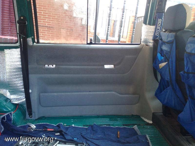

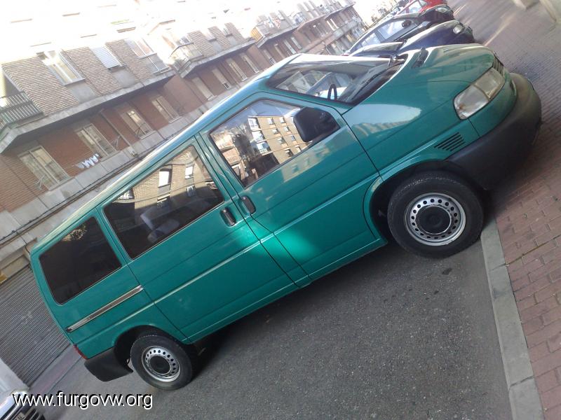

yo tengo una t4 del 2000 acristalada con todas las ventanas fijas.
me pille de desguace unas ventanas correderas, da igual de q año sean por q valen para todas.
y ademas las ventanas correderas se ponen con tornillos.
estuve mirando si se podian quitar los cristales fijos sin romperlos y ningun taller me lo aseguraba.
por lo q forre la ventana con cinta de embalaje, para no llenar la furgo de cristales, y le endiñe una pedrada...
despues de limpiar la silicona del marco con una cuchilla, mire donde ivan los agujeros, taladre...
y a montar las ventanas correderas.
es un poco entretenido, pero es facil  .malabares
antes
despues
espero haberte ayudado.
