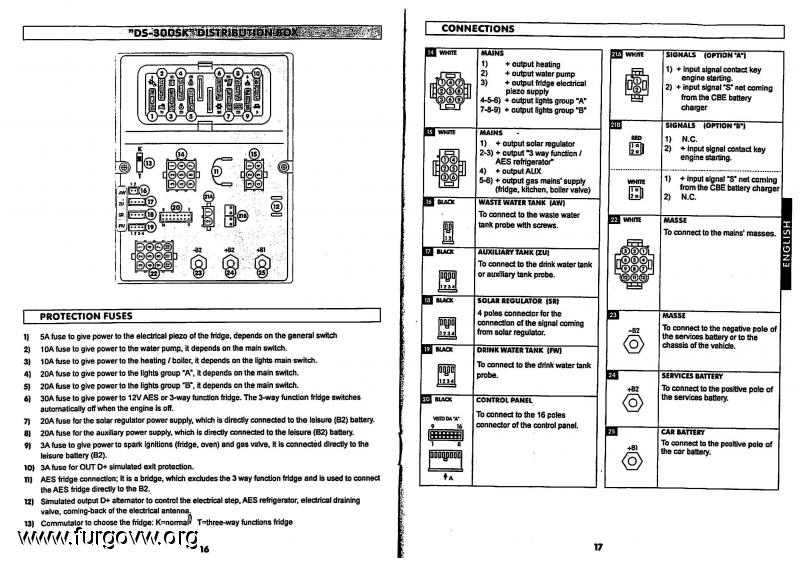

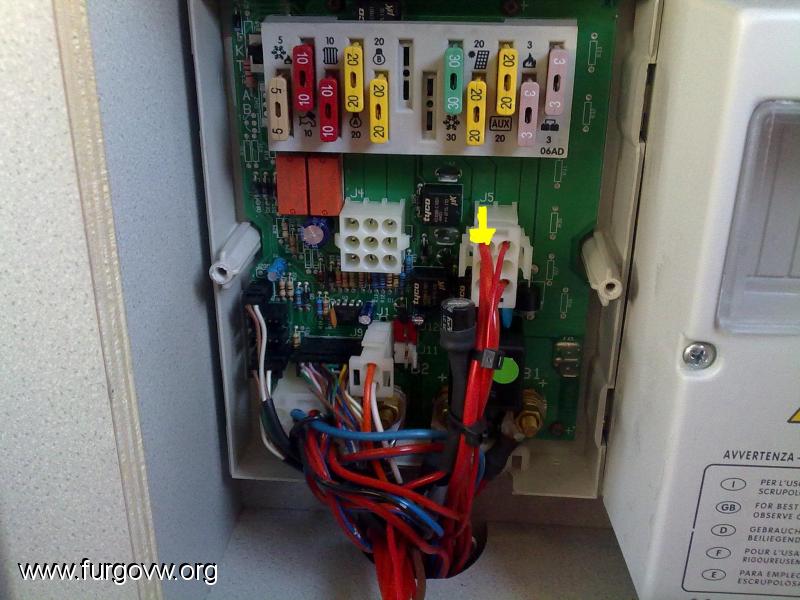

Buenas tardes, voy a instalar una placa solar en la furgo nueva y me surge una duda, es la de llevar el regulador directamente a la bateria aux. o intentar meterla a traves de la caja de conexiones, DS-300SK de CBE, donde se controla toda la electrónica de la furgo.
Adjunto fotos de la caja por dentro y del manual.
Segun entiendo el pin 1 del conector 15, es para meter el + del regulador, la duda viene cuando ya está cableado ese conector,he comprobado que ese conector coincide con el fusible que lleva el dibu de la placa.
Viendo este problema he pensando en meter un fusible aereo y saltarme la caja de conexiones, pero la bateria la tengo a unos 3 o 4 metros de donde tengo intención de colocar el regulador, y esta caja de conexiones la tengo a menos de un metro.
Entonces la duda es si puedo cablear el regulador con las bornas de la bateria secundaria de esta caja, en las bornas 22 y 23 -B2 y +B2, para no tener q cablear toda la furgo, q no tengo ni idea de por donde pasar los cables.

Hola. Claro que lo puedes meter en B2-y b2+ van directos a la secundaria y con una sección importante. Métele un fusible si no puedes aprovechar ninguno de la centralita y listo.

Gracias Migueliño si es que como me decian q más de 1 metro.... pero claro si el cargador de baterias va desde el asiento del piloto a la centralita y luego vuelve de la centralita al del copiloto... yo creo q lo del metro de distancia me da igual
