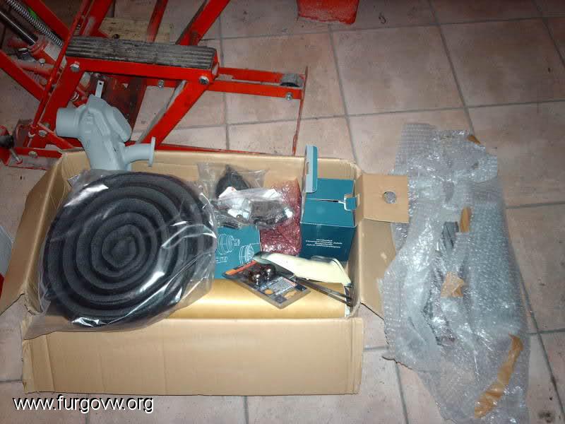

A ver si llega el p_ _ o recambio ya, que me estoy poniendo de los nervios!!! si no pasa nada este finde le daremos un buen empujón con todo lo que llegará.

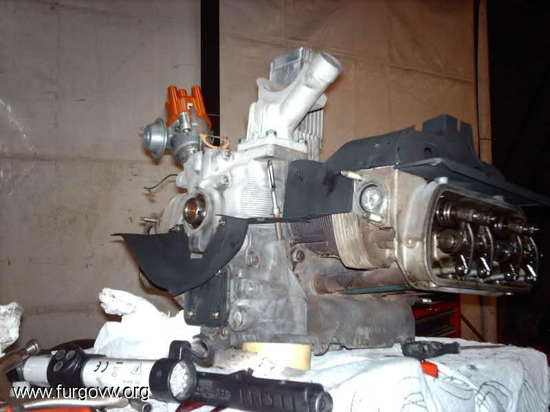

Animo que está quedando de p.m. El motor no lo pintas??

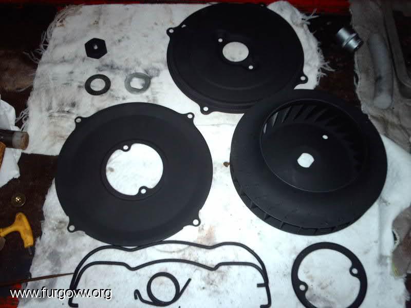

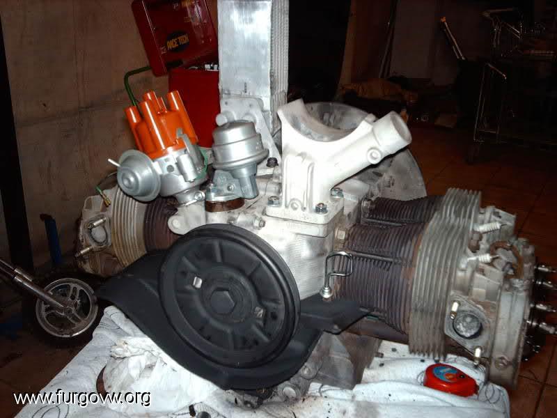

.nono Y a continuación verás porqué
Mi ruina  .meparto

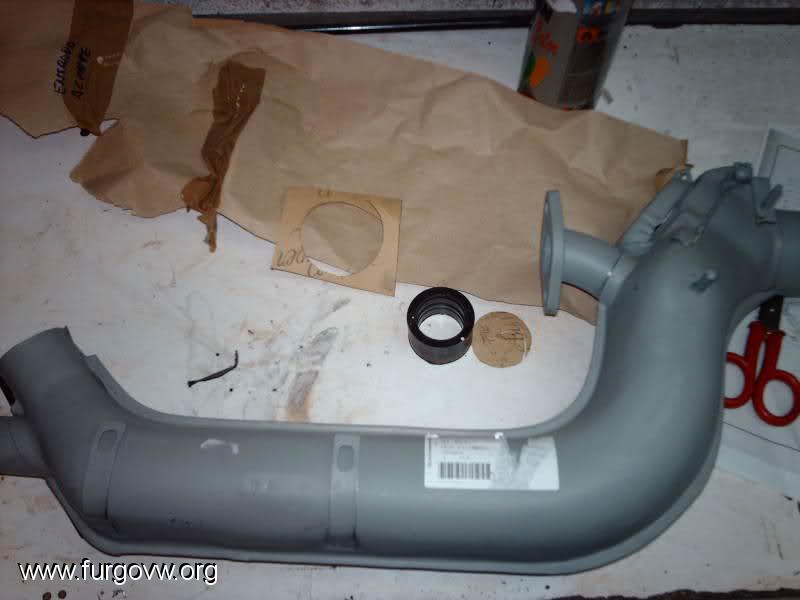

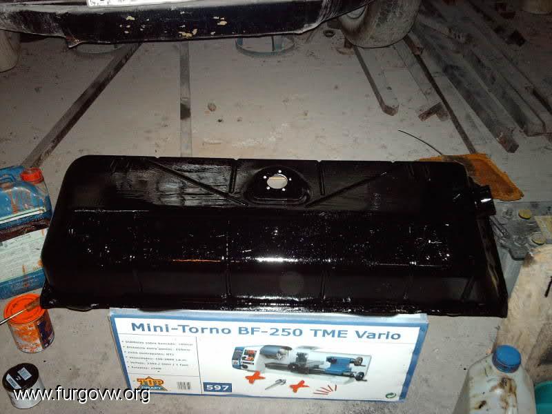

Depósito a punto a falta del aforador que está calentito, recien llegado new

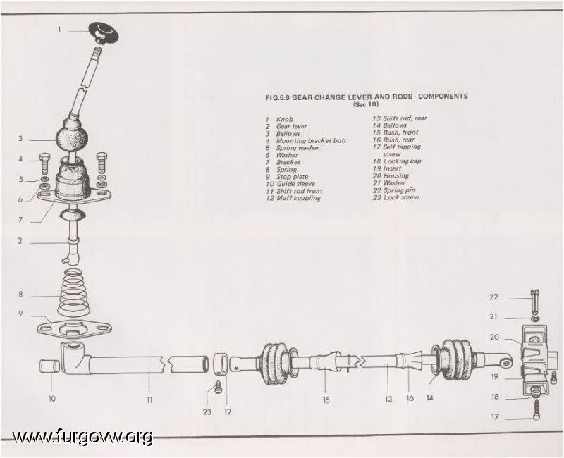

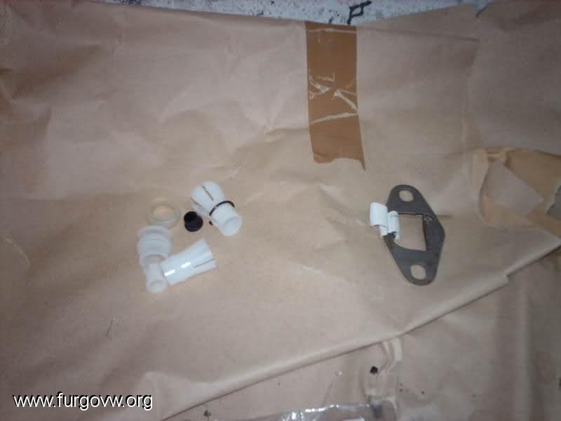

Kit de caskillos de la palanca y barra de la caja de cambios, además del triángulo de debajo de la palanca, que también estaba tocado
SALKO miralo bien que es lo que me preguntabas

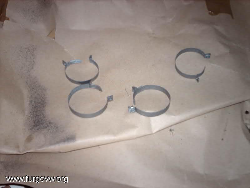

Fetiche del dia, abrazaderas de las gomas de las pipas de admisión originales VW recuperadas, no podia deshecharlas ni de broma

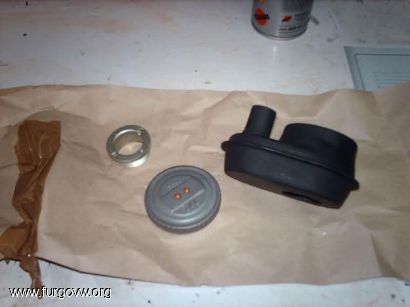

Conjunto de entrada de aceite

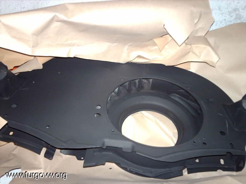

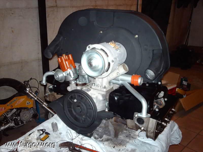

Y la fiera que va cogiendo forma  .baba

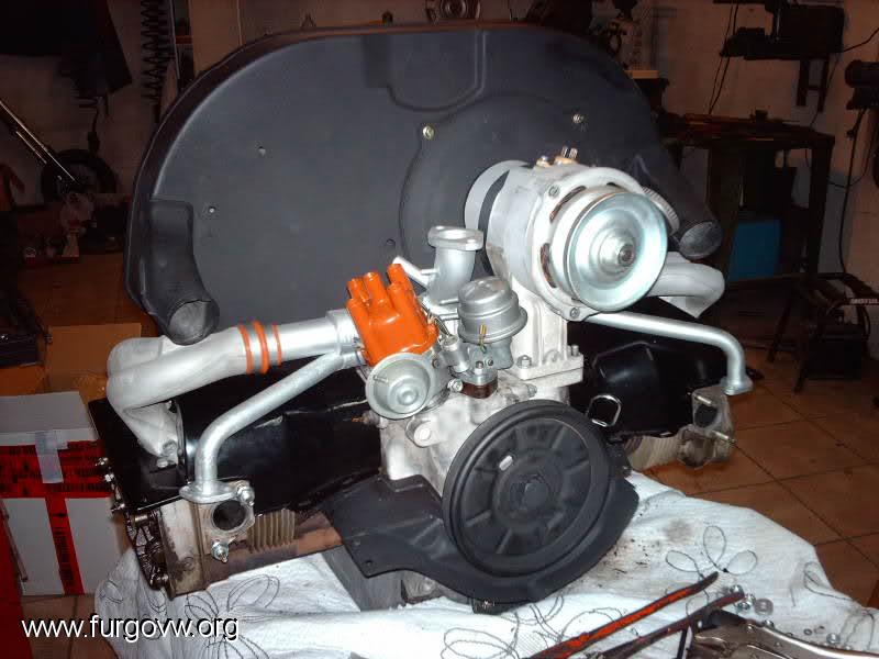

Ex-jeeper como puedes ver en los aircooled apenas se ve nada del motor en si a causa de las chapas de refrigeracion y los elementos auxiliares que van sobre el cárter, asi que pintarlo por estética es totalmente innecesario. Otra cosa es por protección, pero es algo que no me gusta. Debes buscar muy bien una pintura especifica, sino a la que te despiste y te caiga bien aceite o gasolina, vas a hacer un desastre.
Con estos motores yo lo que haria, y haré algun dia si abro uno, será "con bicarbonato" carteres y culatas, y los cilindros que son de hierro eso si pintado en anticalorica negra, pero lo demas no, lo demas dejarlo con el tono del aluminio limpio arenado.
Lo que si hice con el motor, es arenar la parte que queda a la vista detras, que apenas es nada, y encima con las fotos tan malas apenas se aprecia.
A ver si mañana puedo hacer algo mas.

salko
jotaerre, esas piezas donde van? en la pipa por abajo de la furgo, o justo en el juego de la palanca en la bola redonda?  ( no las he vi cuando cambie la pipa...)  .confuso2

Ex-jeeper
Cada día más guapo... .baba .baba
Arenado queda muy bien. Lo has hecho tu mismo?? Yo voy a comprar una pistola de arenar la semana que viene para darle una pasadita al motor antes de pintarlo y a las piezas oxidadas de la carrocería, a ver que tal quedan.
Según un colega pintor de coches, el bloque no necesita pintura anticalorica, solo la culata, el escape y las pinzas de freno.

jotaerre
Cita de: salko en Enero 24, 2010, 00:12:01 am
Por lo demas, chapo, a mi me gustaria dejar asi el motor,  meterle una restauracion a fondo. Pero primero me faltan algunos viajes por america y luego traerla!
Me ha costado de encontrar, pero aqui va la respuesta, nunca vino mejor el dicho "más vale una imagen..."
Faltan los fuelles, el gran sumum de esta reparación, porque sino los caskillos durarán dos días. A ver si le llegan al de los recambios, o me los consigue uno de por aki. Es complicado ya que son especificos, unas medidas muy raras.
