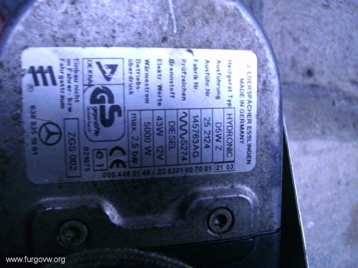

Lo que lleva tu furgo es un hidronyc D5WZ transformada a calefa a traves de un rele de ebespacher,
tiene algun fallo de bujia , bomba de gasoil o sensor de llama, es lo que tienes que comprobar si todo eso funciona, pero como sea la unidad de control vale una pasta te sale mas barato comprar una en un desguace, la cuadrilla hemos comprodo ya 3 hidronyc para ponernos agua caliente y rondan de 120€ a 200€ depende el desguace.

Por lo que he estado buscando por internet, creo que el modelo que montan es el eberspacher d5wz.

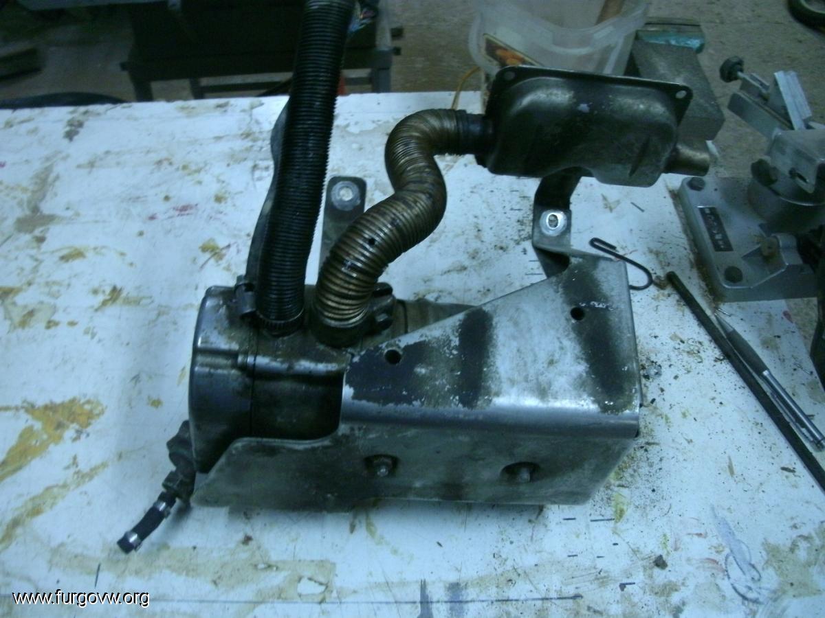

Aqui teneis instrucciones del programador para saber como va...en la PAGINA 3 está el que tengo yo y creo que tendreis...Yo tengo D5wz, para que funcione es necesario que las condiciones sean optimas, si la bateria (secundaria) no tiene buena carga no arrancará, intentará pero se parará, el deposito de gasoil menos de un cuarto puede dar problemas y así. Yo esto lo he aprendido porque hemos tenido nuestros mas y nuestros menos la calefa y yo...Lo básico es poner primero la ruleta de calor/frio en calor max, la ruleta de dirección del aire arriba ( como cuando queremos dirigir aire caliente a la luna delantera), la ruleta del 1,2,3,4 en el 4 y abrir los conductos frontales para que salga aire y por supuesto el termostato en posición correcta. Luego le doy arrancar y a escuchar que sonido hace, hace como un chequeo y si detecta que algo no está bien para...si a los 5 minutos sale aire pero frio y no suena como un avión en los bajos... algo no esta bien, en la mía hemos cambiado bomba del agua y precalentador... pego unas fotos del precalentador. SUERTE que empieza el frio... .lluvia
