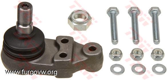

Puede que muchos como yo no sepais su función, yo no sabira explicarlo, aunque ahora que he cambiado solo una de momento, la otra mañana sabado, puede que sepa de que va la historia
Si veis que la gomita que la recubre esta rajada, o que el volante tiene algo de juego, y que en los baches que no se ven, por ahi abajo te suena cloc, cloc, cloc, cloc, . Aconsejo que cambieis la rotula de la suspension.
La gomita al rajarse hace ke entre mierda a la rotula, perdiendo grasa y picandose, coje holgura, y muere, entonces....
¿Porque cambiarla?:MERECE LA PENA.
1. La direccion tenia como un jego nulo-------------> Adios juego nulo
2.No iva todo lo suave que debiera ir---------------->Es como si hubiera puesto bomba nueva de direccion
3.cloc, cloc, cloc, cloc, circulando sin apenas baches .------------------>adios ruidos raros.
4.gomas rajadas posible ITV KO---------------> en la ITV no me diran ni muuuuuuuuuu!!!!
1. Aflojamos tornillos de la rueda
2. Levantamos furgo
3. Quitamos rueda
4. Descansamos la furgo, con una piedra o borriqueta, en el trapecio (de ahí no pasa)
5. Al lio, para poder manejar la mangueta, tenemos que soltar la rotula de la direccion
6. antes aplicamos 3 en 1 en los 3 tornillos del la rotula de la suspension, y en la tuerca 24 de la rotula de la direccion, para que vaya actuando.
7. Aflojamos la tuerca de la rotula de la direccion hasta el borde, para no joder la rosca al golpear.
8. Golpeamos, los que no tengan extractor de rotula (30e), con una maza de hierro, con la de nylon no hubo manera, hasta desacoplarla.
9. Ahora con la mangueta libre, Aflojamos los tornillos de la RotSusp.
10. Aflojamos los tornillos de la suspensión, ojo con el ultimo que la mangueta pesa mucho.
11. Preparamos la rueda que hemos quitado para que descanse esta en la rueda.
12. soltamos el latiguillo del amortiguador
13. subimos el amortiguador y para que no baje, lo giramos 90º y se sujetara solo con el soporte del muelle.
14. Creo que ya se puede aflojar la tuerca 30 de la rotula de la suspensión, puede que tengais que ayudaros de la allen 6 o 7 para que esta no gire loca.
15. cuando la tengais con leves golpes saldra.
16. Proceso inverso para completar el montaje.
MUY RECOMENDABLE, me jodio gastar 60 euros en las dos  (19 cada una en oscaro pero no me arriesgue, mala fama), pero despues de notar todos eso que os digo cambiando solo una, que alegria me ha dao.
Suerte un saludo, mañana me lio con la otra
carlos70rr
5º  motivo para sustituir la rotula, que acabo de descubrir.
Girando en una rotonda, curva cerrada...., soltaba el volante y la mu obediente seguia girando sin manos.
Pero lo suyo es que en cuando soltemos el volante tienda ella solita a enderezarse, bien ahora gracias a la rotula de la suspension todo ello es posible.
Por 60 e disfrutareis de un rato de brico, y de unos buenos ratos de furgo.
UN ABRAZO A TODos LOS TRANSEUNTES, u un saludo a todos los foreros
